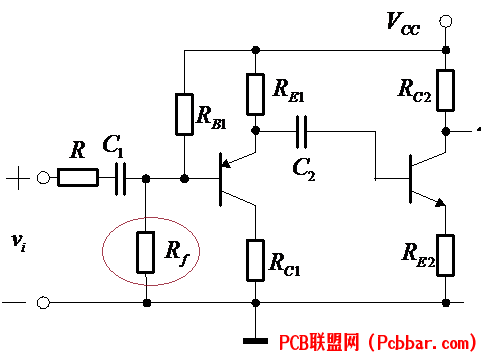

    很多同学很难理解什么叫反馈“消失”。简单例子:比如图1电路中Rf,没有同学会认为它是个反馈吧?
图1    图2电路,Rf很明显就是反馈元件。

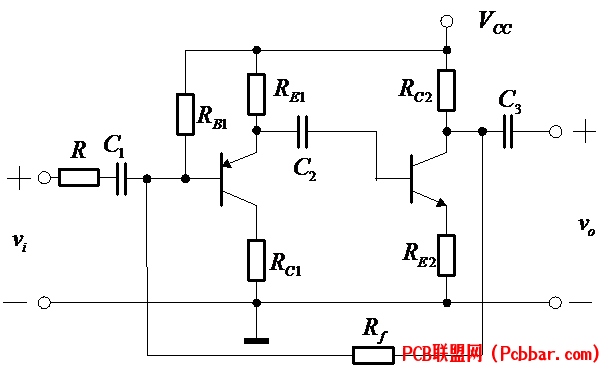

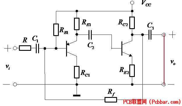

图2    我们需要判断图2中的Rf是引电压反馈还是电流反馈,将vo短路,得到图3,比较一下图3和图1,是不是一样呢?说明输出电压短路后,反馈“消失”了,因此,这就是电压反馈。其实电压反馈是指反馈量正比于输出电压,将输出电压短路,必然反馈信号为零了。
图3

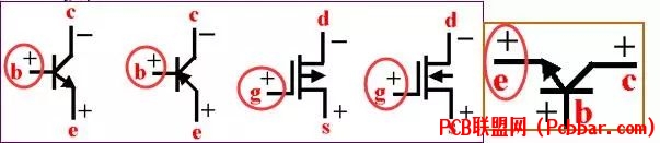

晶体管的瞬时极性表示在同一个时刻,在输入信号为正时,输出的极性。下图中圆圈的电极是输入端,而对应右边的电极就是输出端,输出端的极性如下图所示。对于每个遇到的晶体管都按这样的方式判断,直至整个放大器的输出,最后再判断反向传输的反馈网络。注意遇到电阻和电容不改变信号极性。

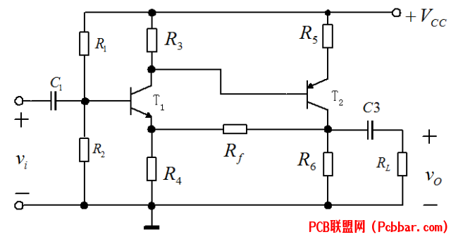

    今天的抢答环节,就是判断下面电路的反馈组态,留言抢答后台是有记录的哦。(●’?’●)
