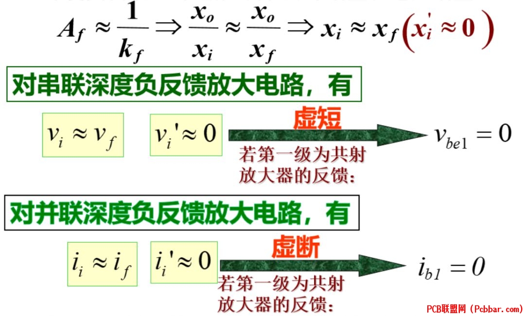

深度负反馈近似计算的分析步骤    第一步,判断电路反馈类型,看清楚是求解对应增益还是对应电压增益,确定增益Af的具体形式;   第二步,标出相关电流的流向,或电压的瞬时极性;   第三步,利用深度负反馈的“虚断”和“虚短”分析电路、求解问题。

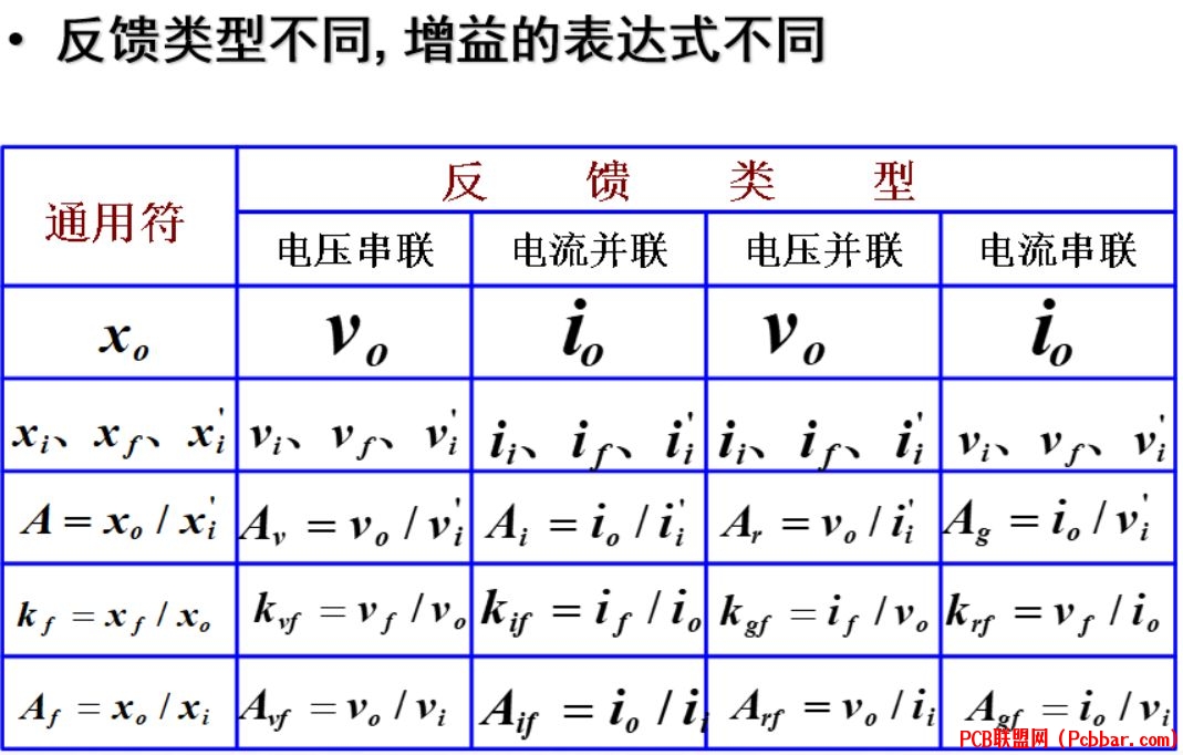

    不同反馈类型增益是不相同的,看看课件内的这张表格,找到规律,记住结论就好。

    利用深度负反馈这个条件得到净输入量为零,如果是净输入电流量为零就是“虚断”,如果是净输入电压量为零就是“虚短”。而其实引入深度负反馈时“虚短”和“虚断”基本上都同时成立的。

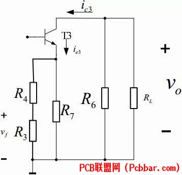

题目:电路如图所示,判断级间反馈的极性及组态,并求出深度反馈条件下的电压增益。
01判断类型:
    电流串联负反馈,对应的增益类型应该是互导增益。
02
瞬时极性:由于是串联反馈,需要标出反馈电压Vf的位置和极性
03
利用深度负反馈的条件,串联负反馈是净输入电压为零,图中vgs1=0,也就是栅极和源极“虚短”,由栅源电压为零进而可以推出id1=0,也就是T1的源极“虚断”。于是
并通过“虚断”得到输出回路的交流通路(注意Vf的位置和原图保持一致):
因此,输出电压
反馈电压和输出电流只能靠下述的式子了,而下式也正是求对应闭环增益(互导增益)的关键。
整理一下代入闭环增益的式子中,就得到闭环电压增益了。
