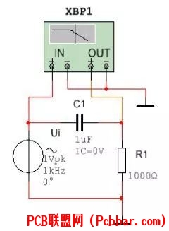

    下面咱们以一个简单RC高通滤波器电路为例说明波特图仪图标的连接和面板的设置哦\(^o^)/
    首先咱们需要绘制如下图所示的高通滤波器电路,输入端是一个正弦波信号源,频率可以任意选择。然后调整横纵坐标测试范围的初值(I)和终值(F)。

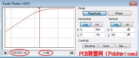

    在仿真分析对话框中选择“Interactive Simulation”,然后单击“Run”按钮,单击幅值(Magnitude)按钮,在显示区可以看到幅频特性曲线;
幅频特性
   在上面的幅频特性窗口中,如果咱们将鼠标放置在显示区中,拖动光标,将光标移动到增益幅值为-3dB处,在显示区的下方(图中用椭圆圈出来的标记)会显示对应光标处的频率和增益值,利用这种方式就可以获得截止频率值哦~
而如果单击相位(Phase)按钮,在显示区就可以看到相频特性曲线~
相频特性

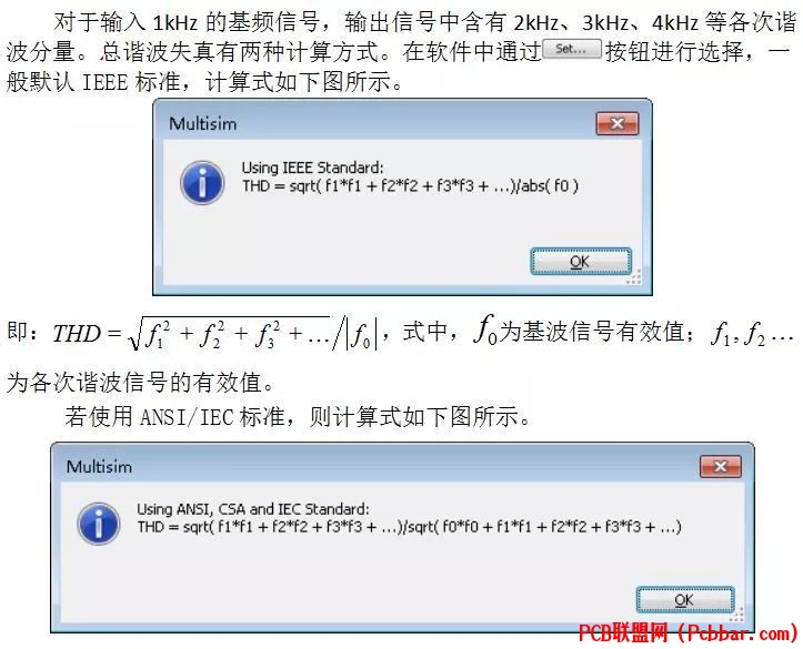

    SINAD:用于测量信噪比。计算式为:(信号+噪声)/(噪声+失真)。
    THD:用于测量总谐波失真。
    谐波失真是由于电路中非线性元器件所引起的输出信号比输入信号多出了额外谐波成分。
显示(Display)选择
    用于设置显示模式,可以是百分比的形式,也可以是分贝的形式。分贝值是将百分比取对数后乘以20,即可转换为dB的数值。

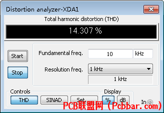

若某放大器输出波形出现如下的顶部失真波形,
这时可以将此输出端接入失真分析仪,运行后,可以看到:
这个利器可以洞察细微的失真哟。
