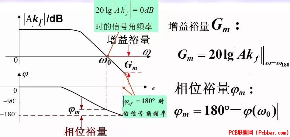

3增益裕量和相位裕量偷懒直接截屁屁踢

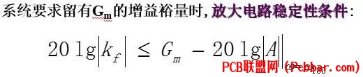

4留裕量的稳定性条件  为了让系统具有足够的可靠性,常常会规定留一定增益裕量或相位裕量。那么这时反馈系数自然需要选择得更小一些喽。结论也是必须要记的~~

03怎么才能稳定呢?找结论
于是可知,kf不能超过-100dB,也就是0.00001。
