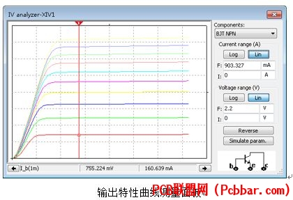

    上图是IV分析仪的面板,面板的左侧是显示窗口,右侧是功能选择和参数设置区域。对IV分析面板参数可以进行如下设置:
选择元器件类型
大家单击面板右上方的“Components:”的下拉菜单,就可以选择需要测量的元器件类型,包括二极管(Diode)、NPN管(BJT NPN)、PNP管(BJT PNP)、P沟道MOS场效应管(PMOS),以及N沟道MOS场效应管(NMOS)。选择好元器件类型后,在面板右下方会出现所选元器件类型对应的提示连接方式图标,小伙伴们可以根据提示连接图标的三个端子连接电极~
显示参数设置
Current range(A)
用以设置电流显示范围。F是指电流终止值,I表示电流初始值。此外还有对数坐标和线性坐标两种显示方式可选哦~
Voltage Range(V)
用以设置电压显示范围。F是指电压终止值,I表示电压初始值。同样也有对数坐标和线性坐标两种显示方式可选哦~

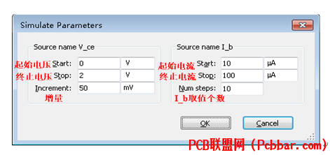

单击“Simulate param.”按钮,就会弹出参数设置对话框。测量元器件选择不同,弹出的对话框需要设置的参数也是不同的。
晶体三极管扫描参数设置
上面的介绍中小电给出的IV分析仪的面板图是测量晶体三极管的特性曲线,单击图中的“Simulate param.”,就会弹出晶体三极管的参数设置对话框,如下图所示。
