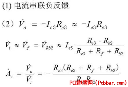

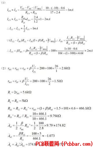

     这次课重点讲解了带恒流源的差分放大电路。利用恒流源特性,可以保证差放电路的静态工作电流稳定,同时,恒流源的动态输出电阻很大,使单端输出的共模增益AVC值降低。
大家需要把握的重点就是:恒流源在静态时提供恒定电流,动态时等效于一个大的动态电阻。其他跟长尾式差放是一样的。
  对于这节内容,更多的是跟前面章节的关联,掌握综合性的题目。理论的知识点前面都讲过了,今天重点列些例题供大家自学。
例一
例二
例三
咦,怎么没有第三问的答案呢?
想必小伙伴们已经猜到啦!开始解答吧,等你们的留言哦O(∩_∩)O~~

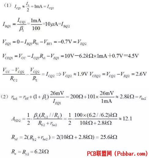

例四
今天临时有事,所以推送有些晚,另外最后一题图片不是很清晰,敬请谅解!
