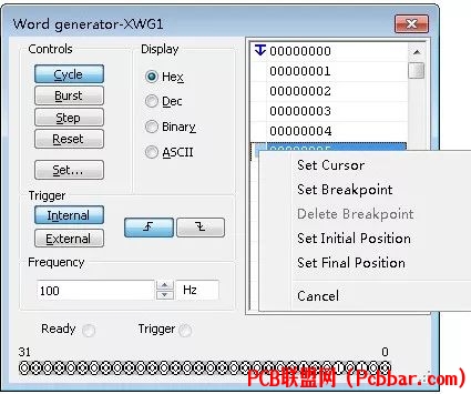

字信号发生器
字信号发生器是一个通用的数字激励元编辑器,可以产生32位同步数字信号。在数字电路的测试中应用非常灵活。字信号发生器图标和面板如下图所示。
    上图为字信号发生器的图标,它的左侧有0~15共16个端子,右侧有16~31共16个端子,它们是字信号发生器所产生32位数字信号的输出端。字信号发生器图标的底部有两个端子,其中R端子为准备好的备用信号输入端,T端子为外触发信号输入端。
    上图为字信号发生器的面板,它的相关选项如下:
Controls区
用于设置字信号发生器输出信号的格式。
    表示字信号发生器在设置好的初始值和终止值之间周而复始地输出信号~
    表示字信号发生器从初始值开始,逐条输出直至终止值~
    表示每单击鼠标左键一次就输出一个字信号
    重新设置,返回默认参数

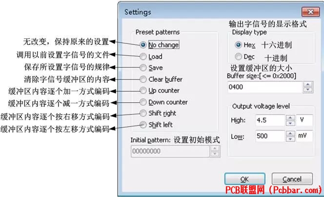

    单击此按钮,会弹出下图所示的对话框~
    该对话框主要用于设置和保存字信号变化的规律或调用以前字信号变化规律的文件~
Display区
用于选择字信号的显示形式。
Hex
    字信号缓冲区内的字信号以十六进制数显示
Dec
    字信号缓冲区的字信号以十进制数显示
Binary
    字信号缓冲区内的字信号以二进制数显示
ASC II
    字信号缓冲区内的字信号以ASC II码显示
Trigger区
用于选择触发的方式。
Internal
选择内部触发方式。字信号的输出受输出方式按钮 “Cycle”、 “Burst”、 “Step” 的控制;
External
选择外部触发方式。必须外接触发信号,只有外触发脉冲信号到来时才输出字信号。
    两个按钮分别表示选择上升沿触发,还是选择下降沿触发。
Frequency区
用于设置字信号输出时钟的频率
字信号编辑显示区
    该区位于面板最右侧,32位字信号以8位十六进制形式显示在该区,单击其中一个信号可以实现定位和改写,选中某一个字信号并单击鼠标右键,在弹出的控制字输出菜单中可以对该字信号进行设置~
Set Cursor
    设置字信号发生器开始输出字信号的起点。单击此命令出现如上图所示的光标,表示从光标位置开始输出字信号。
Set Breakpoint
表示在当前位置设置一个中断点。单击此命令出现如上图所示的光标,表示输出到光标位置会中断。
Delete Breakpoint
删除当前位置原来设置的中断点。
Set Initial Position
表示在当前位置设置一个循环字信号的初始值。
Set Final Position
表示在当前位置设置一个循环字信号的终止值。
当字信号发生器发送字信号时,输出的每一位值都会在字信号发生器面板的底部显示出来哦。
