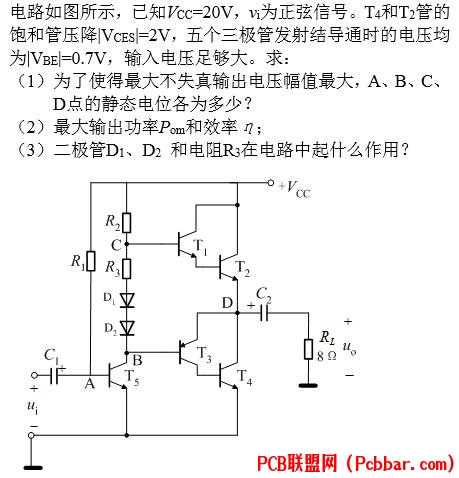

    甲乙类功率放大电路它是为了消除乙类功放的交越(交叉)失真而提出的,总共有三个重点需要大家注意~
交越失真
    乙类功率放大器在输入信号很小时,达不到三极管的开启电压,三极管不导电。因此在正、负半周交替过零处会出现一些非线性失真,这个失真称为交越失真。
甲乙类
功率放大器的
工作原理
    功率放大器的输入信号都是大信号,因此只能用图解法啦。
    从图解的过程看出,甲乙类功放其实是偏乙类,各项指标可以按乙类功放的公式计算。公式在上次课的重难点中,这里就不赘述。
单电源互补
功率放大器
  甲乙类的单电源互补功率放大器跟上一次乙类单电源有着相同的原理。听说大家不担心流量问题,那就再看个视频吧\(^o^)/
再次提醒
    单电源功放的功率计算公式以及选管子的极限参数的计算公式都是
那就来看几道例题吧O(∩_∩)O~

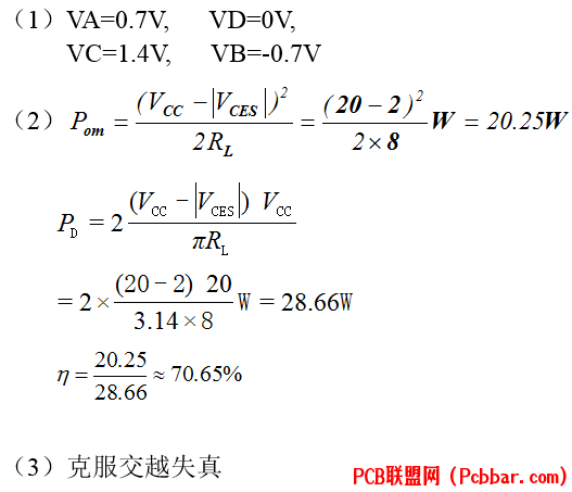

例一
例二
    这道题和例1及极其相似,但小心陷阱。第一问就交给大家喽n(*≧▽≦*)n

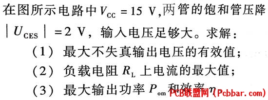

例三
(1)最大不失真输出电压幅度值:
    因此其有效值为12.24/1.414=8.65(V)
(3)最大输出功率:
    效率:
