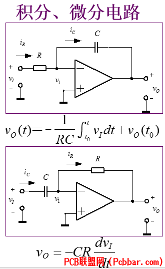

这次课需要掌握集成运放的传输特性、理想运放的特性,以及基本的同相放大器、反相放大器、加法电路、减法电路、积分电路和微分电路。

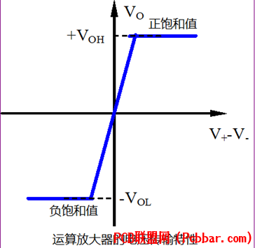

重点1运放的传输特性    传输特性曲线如下图,线性区
    由于运放的电压增益值很高,容易导致电路性能不稳定,并且线性区非常窄,为了使集成运放所组成的各种应用电路能稳定地工作在线性区,必须引入负反馈。
  若运放没有引入负反馈,也就是运放处于开环或是正反馈的状态下,运放工作在非线性区,这时,运放的输出量为正饱和值或负饱和值,当V+>V-,Vo=+VOH;当V+OL。

重 点 3运算电路的分析      运算电路是运放引入深度负反馈,这时的运放工作在线性区,具有“虚短”和“虚断”的两大特点,这也是分析运算电路的基本出发点。
    大家记住以下几个基本的运算电路,有助于求解复杂的运算电路。

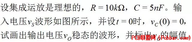

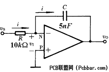

◆◆例1◆◆
答案如下

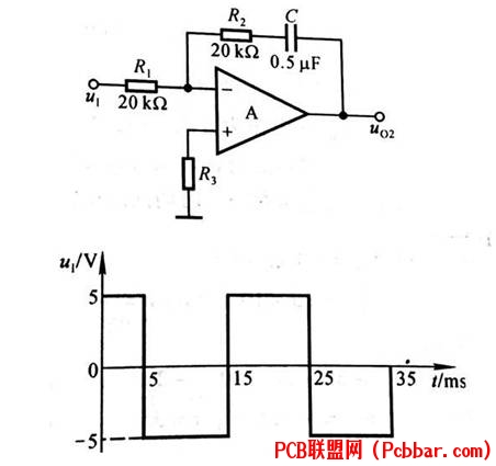

◆◆例2◆◆
电路如图所示,设运放为理想运放。
(1)求解输出电压和输入电压的运算关系;
(2)设电容电压在t=0时为0V,画出输出电压的波形。
答案如下
集成运放的两个输入端电位为零,R1上流过的电流
R2和C支路上流过的电流和R1电流相等,输出电压的数值是R2和C的电压之和,表达式为:
参数代入后得到:
    上式可以看出,输出电压由两部分组成。第一部分是
   第二部分是积分运算;首先要计算出输入电压在每次跃变时输出电压的数值。由于输入电压在一段时间内是常数,因此输出电压表达式可以表示为:
于是得到如下波形:
最终输出的波形应该是前面两个的叠加:
