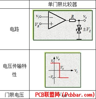

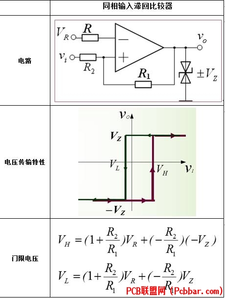

重点   电压比较器的分析
    电压比较器用来对两个输入电压进行比较,并根据比较结果输出高电平或低电平,如果输出端接有稳压二极管,则输出电压的幅值和稳压二极管有关。当输入信号变化使得电压比较器的输出由一种状态跳变到另一种状态时,所对应的输入电压值称为门限电压,也就是当v+=v-时输入信号vi的瞬时值
常用的几种比较器通过下面的表格给大家作个总结。

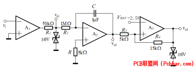

   这道题是课后的作业题9.7.1,因为没有时间在课堂上讲解,所以在这里详细陈述解题过程。
解题思路

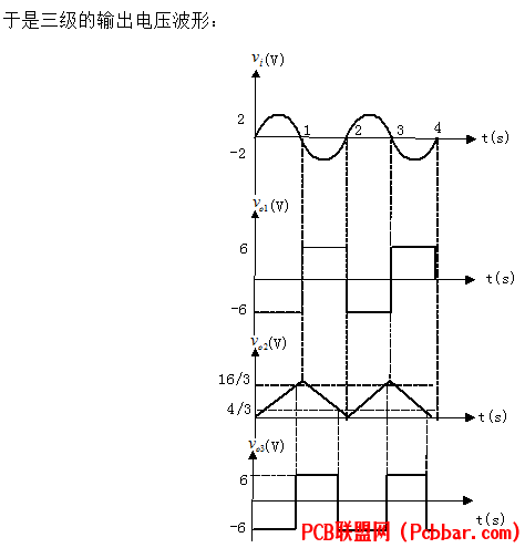

    本电路由三级运算放大器组成,重点是要区分其中的运放是工作在线性状态还是非线性状态。观察可以看出第一级运放是出于开环状态,所以是非线性应用,基准电压是零,因此是过零比较器,输入高于零时,输出为-6V,输入低于零时,输出为+6V。第二级运放引入负反馈,是线性应用,是反相积分运算放大器。第三级运放引入的是正反馈网络,是非线性应用,是同相输入的滞回比较器,需要求解出两个门限电压,并画出电压传输特性曲线后才能画出输出波形图。
题解
题解
