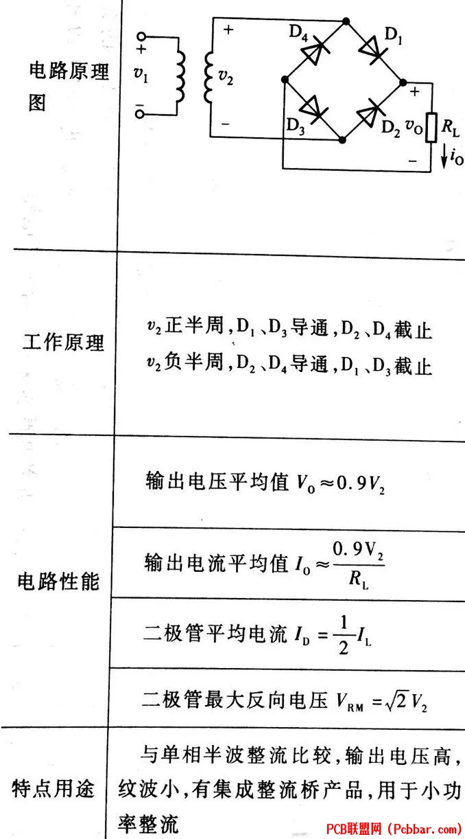

重点一 整流电路工作原理与参数计算
单相桥式整流电路是最基本的将交流转换为直流的电路,工作过程和输出的波形见如下视频:
主要原理和特点归纳到下面的表格:

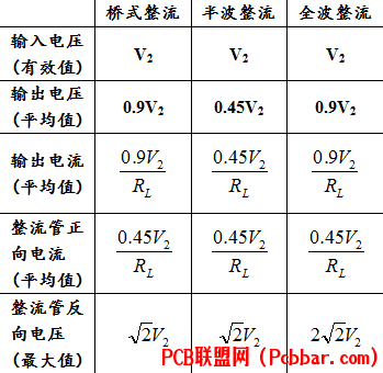

单相整流电路除桥式整流电路外, 还有单相半波和单相全波两种形式。三种整流电路的参数计算如下:

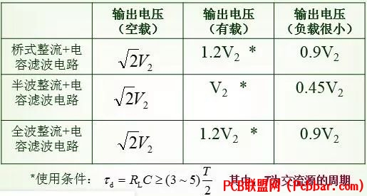

重点二 电容滤波工作原理和参数计算
   滤波电路利用电抗性元件对交、直流阻抗的不同,实现滤波。在电容滤波电路中,只有在变压器二次电压大于输出电压时二极管才导通。
    在实际电路中选择RLC的值一般满足RLC≥(3~5)T/2。具体看如下视频,视频偶尔会冒出声音,注意避让(ノ ̄▽ ̄)
参数计算整理到如下表格:

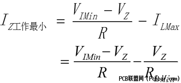

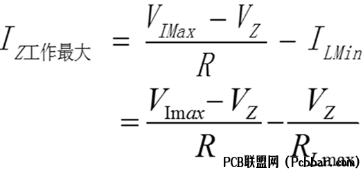

要使电路正常工作,稳压管的电流要在一定范围之内,即在Izmin和Izmax之间。
当输入电压最小、负载电流最大时,流过稳压二极管的电流最小。
当输入电压最大、负载电流最小时,流过稳压二极管的电流最大。
