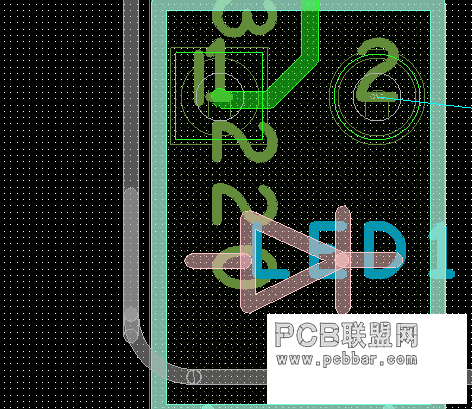

QQ图片20170915161823.png allegro 这个没办法 z-copy 现在怎么画route keepin呢?

z-copy需要是完整的框,才可以zcopy的

我的使用z-copy为什么出不来呀?
