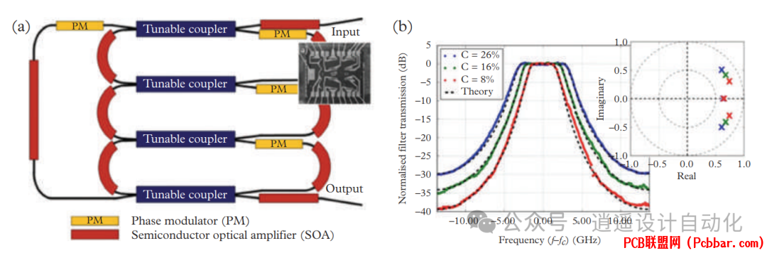

图1显示了在InP技术中实现的可重构光学滤波器的例子。由多个级联环形谐振器组成,具有可调谐耦合器和相移器。通过调整调谐元件,可以动态重构滤波器响应以实现不同的滤波器形状和带宽。" h" \! A# ]  j3 u( `

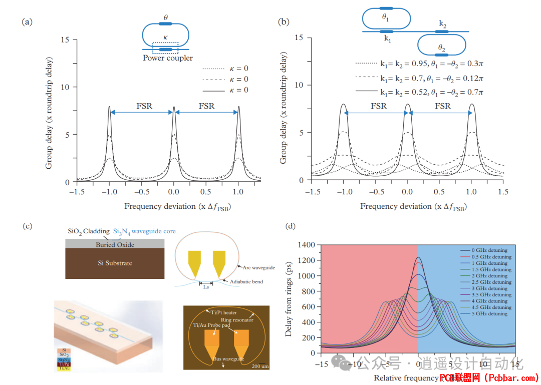

用于射频信号的可重构光学延迟线和相移器是波束成形和信号生成等应用的关键组件。光学环形谐振器可用于实现可调谐真时延,如图3所示的级联环形谐振器结构。通过热调谐环,可以在宽带宽上实现可变延迟。

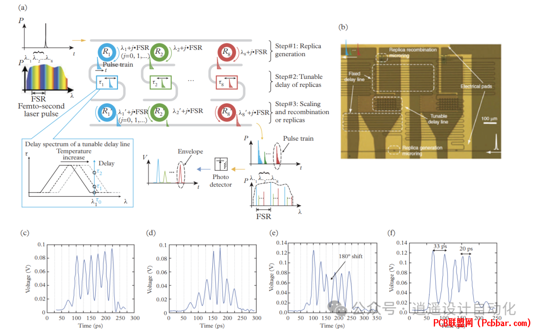

可重构PIC还能够生成具有非常高带宽的任意射频波形。图6展示了一个基于频谱整形和波长到时间映射的硅基光电子任意波形发生器。它使用级联微环谐振器从输入脉冲中选择性地过滤频谱分量,然后使用以SCISSOR结构实现的可调谐延迟线。这允许生成高达50 GHz的自定义射频波形。

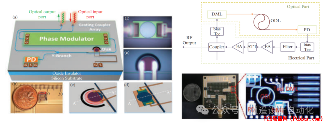

集成光电子技术使光电振荡器(OEO)的微型化成为可能,用于生成超纯微波信号。图7显示了一个硅基光电子OEO的例子,它在单个芯片上集成了高速相位调制器、热可调谐微盘谐振器和光电探测器。这允许生成可调谐的3-8 GHz信号,具有低相位噪声。% j, w) J% I, y# `. ~" k9 N

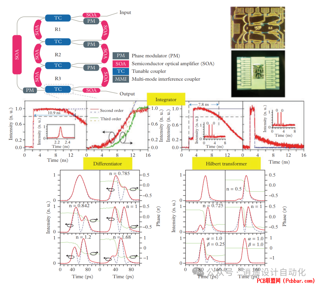

虽然许多可重构PIC是为特定应用设计的,但一些架构可以通过适当的参数调整支持多种功能。图8显示了最初设计为可调谐滤波器的基于InP的线路,通过重新配置其内部可调谐耦合器、半导体光放大器和相移器,还可以实现微分、积分和希尔伯特变换等数学运算。6 r* X5 s/ I* O: O& k" ]1 y
