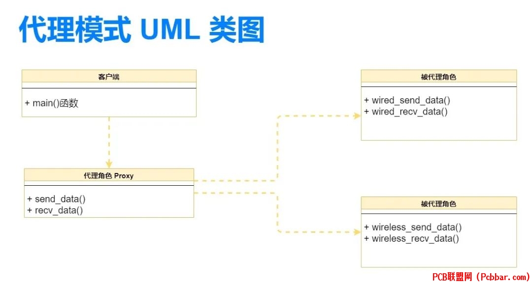

3 – 如何使用代理模式?
以有线网络(wire_network)和无线网络(wireless_network)这两者为例,讲述在嵌入式C语言环境下,如何使用代理模式进行网络数据收发。
1、先声明一个网络代理类接口,这个代理类提供了网络数据收发的接口,注意,这只是一个接口,实际的网络数据收发操作,需要给这个代理类接口的函数指针进行填充赋值。网络代理类的实现代码,如下图所示。
