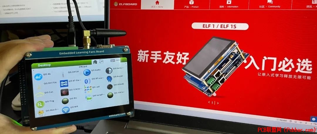

本篇文章,我们将会基于 ElfBoard 开发板,开源一个面向初学者的,软硬件结合的嵌入式物联网项目,希望可以通过这个开源项目,让初学者对嵌入式物联网技术领域的 云-网-边-端架构,有一个更加直观的认识。

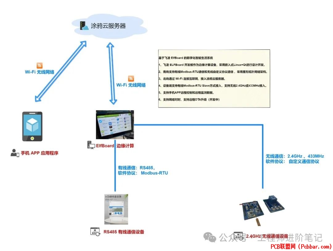

接下来,我们将会从云-网-边-端的物联网体系架构出发,描述整个开源项目的开发过程,整个开源项目的系统框架,如下图所示。
– 云(涂鸦云服务器)

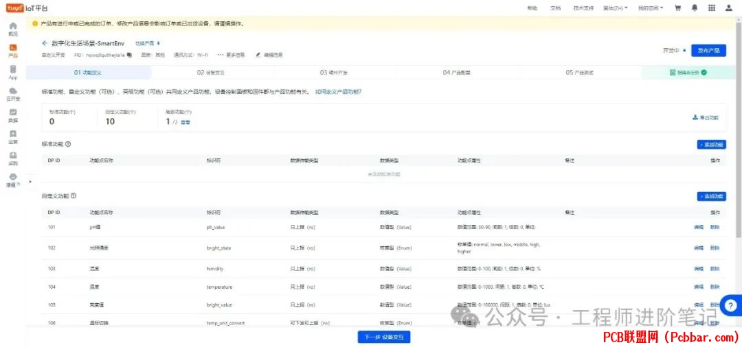

ElfBoard边缘中控是通过Tuya Link
SDK接入云服务器的,这个SDK采用标准的C语言进行编写,移植的时候非常方便,具体可以参考官方提供的移植文档,(此处不做详细描述)
在涂鸦云服务器上建立好产品,完成功能定义,完成设备交互面板设计,移植完Tuya Link SDK,等一系列操作后,就可以让ElfBoard具备接入云服务器的能力。
产品建成后,具体的功能定义如下图所示。

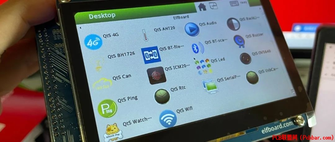

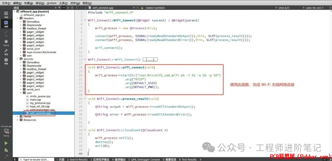

要让ElfBoard接入云服务器,就要先让ElfBoard的硬件具备连接互联网的能力,接入互联网的方式有:4G网络,Wi-Fi无线连接,RJ45有线网络连接,这几种方式都可以选用,由于ElfBoard开发板默认板载了一个RTL8723 无线Wi-Fi模块,因此,本项目选用Wi-Fi无线连接方式,让开发板接入互联网。
十分方便的是,飞凌官方已经提供了一个联网脚本,elf1_cmd_wifi.sh,应用程序开发工程师,可以很方便地调用这个脚本进行互联网链接,对于使用嵌入式Linux+Qt开发的应用程序,飞凌官方也提供了参考例程,我们在程序开发的时候直接参考使用即可。
本项目关于Wi-Fi联网的部分参考代码,如下图所示。(具体请参考完整源码)

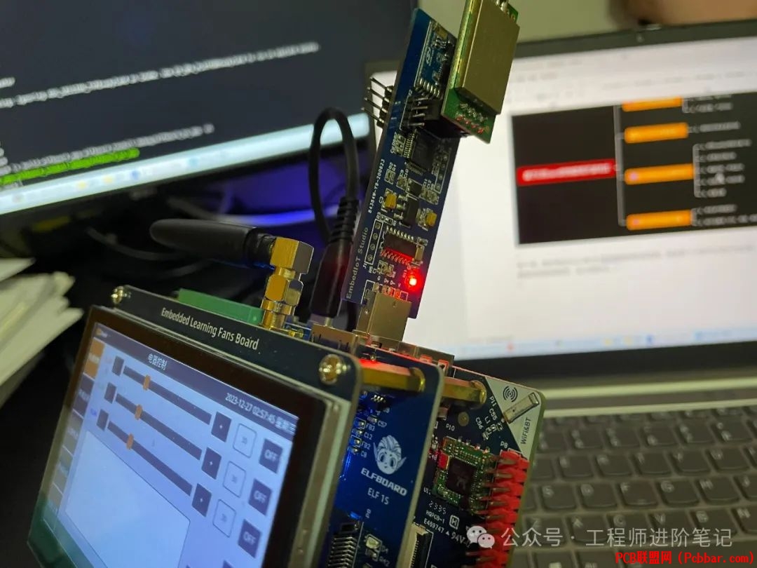

边缘计算设备(边缘中控)采用飞凌ElfBoard开发板进行设计,运行嵌入式Linux操作系统,采用Qt进行UI界面开发,应用程序采用C/C++语言进行编写。

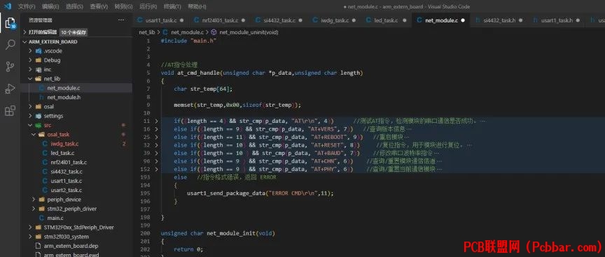

边缘计算设备(边缘中控)通过一个USB无线扩展模块,与端侧设备进行无线通信,这个USB无线扩展模块的具体设计,可以参考项目里面开源的教程文档,也可以参考以下文章链接:开源 | 嵌入式物联网应用开发 - ARM中控扩展模块
USB无线扩展模块支持AT指令集,支持从机设备管理,支持控制命令透传,等等。感兴趣的初学者还可以修改这个扩展模块的固件(代码已开源),让其扩展更多创意的功能。
整个边缘计算设备的Qt应用程序,共提供了5个应用界面,初学者可以在这5个应用程序界面,自由扩展自己的创意想法,以下是这5个应用界面的功能介绍。
界面 1
界面 1是一个电器控制界面,通过这个界面,可以对端侧的电器设备进行无线控制,比如RGB三色灯的开关和亮度调节,灯光总开关的控制,远程继电器开关的控制,等等。当端侧无线设备有按键事件触发的时候,可以即时把按键值通过无线方式上报到边缘中控设备,并把按键事件在信息窗口进行显示。

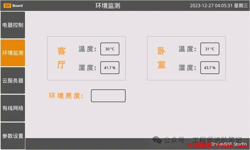

界面 2
界面 2是一个环境监测界面,在这个界面,可以把开发板上面的温湿度传感器数据(客厅是实际值,卧室是模拟值)和环境亮度数据在界面上面实时显示出来,这个界面还可以扩展到土壤数据监测,空气颗粒物监测,环境噪声监测,等等。
界面 3

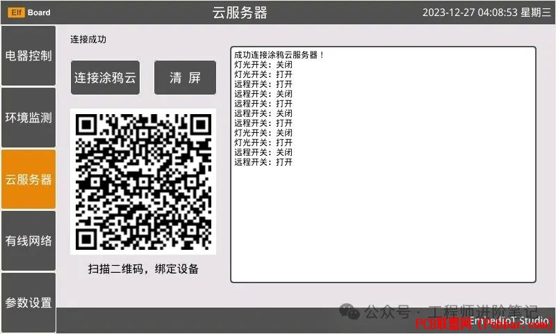

界面 3是一个云服务器连接界面,通过【连接涂鸦云】按钮,把边缘中控ElfBoard接入涂鸦云服务器,然后通过手机端【智能生活APP】扫描二维码,即可完成手机APP与设备的绑定操作,并且在信息窗口显示连接状态,手机APP通过云端转发的控制指令,也可以实时在信息窗口进行显示。
ElfBoard边缘中控还可以把手机APP的控制指令转发到无线端侧设备执行,也可以把环境监测里面的传感器数据,上报到云服务器,然后在手机APP界面进行实时显示。
界面 4

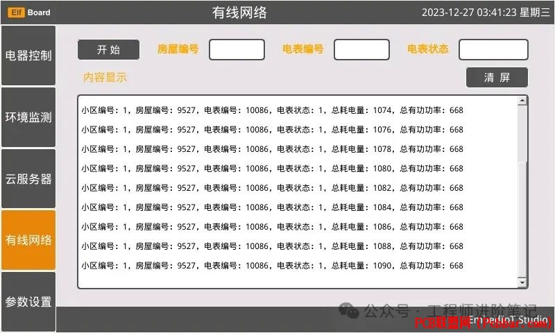

界面 4是一个有线网络界面,这个界面实现了一个远程抄写电表数据的功能,通过RS485总线和Modbus-RTU软件协议,让ElfBoard边缘中控连接一个虚拟电表,虚拟电表的用电数据不断更新(模拟用电过程),然后实现电表数据的实时读取,并在信息窗口进行显示。
界面 5

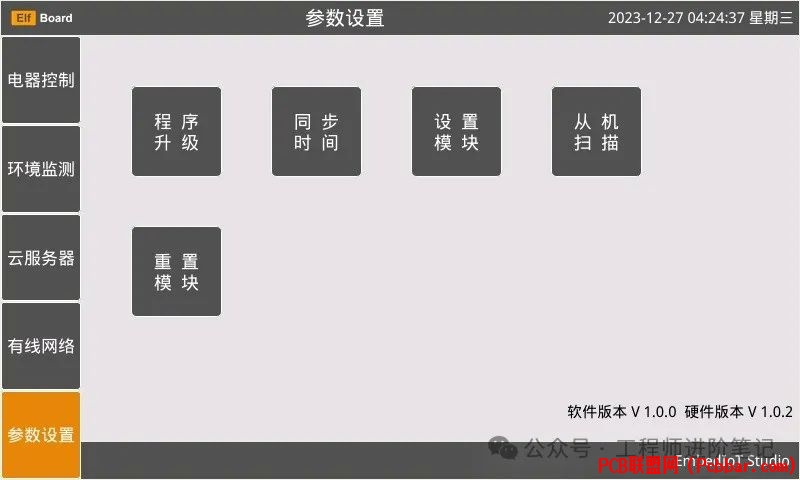

界面 5是ElfBoard边缘中控的参数设置界面,在这个界面里面,可以对ElfBoard边缘中控本身进行程序升级(未完成),同步网络时间,设置USB无线模块,端侧从机扫描,以及重置USB无线模块,开发者还可以在这个界面扩展更多有趣好玩的参数配置功能。
– 端(采集与执行设备)
端侧设备主要是以下三种类型的设备:支持Modbus-RTU协议的有线从机设备,具备2.4GHz/433MHz无线通信功能的网络模块,以及手机APP应用程序。

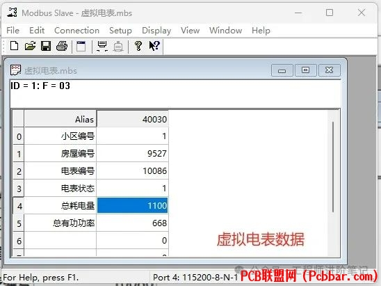

关于Modbus-RTU的有线从机设备,我们可以使用电脑端的Modbus-Slave软件进行虚拟,Modbus-Slave软件是一款精美小巧的Modbus-RTU从机调试软件,使用它可以虚拟出任何支持Modbus协议的从机设备,具体软件界面如下图所示。

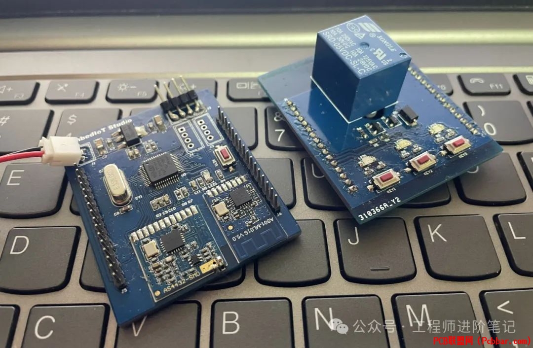

关于无线网络模块,它支持继电器开关、RGB三色灯、按键事件等功能,具体可以参考开源项目里面的资料文档《key_rgb_relay_board硬件说明文档.pdf》,端侧无线网络模块的具体设计,可以参考本公众号以下文章:开源 | 嵌入式物联网应用开发 - 无线收发模块
除了以上两种端侧设备之外,手机APP应用程序,也是属于端侧显示设备。手机APP应用是通过涂鸦云的间接转发方式,与ElfBoard边缘中控进行端对端通信的,ElfBoard边缘中控可以转发手机APP的控制指令到无线网络模块,以及接收边缘中控上报的环境监测数据。
