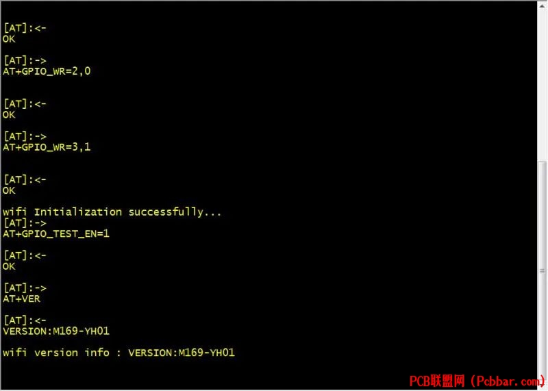

效果演示详细使用可以参考Demo程序wifi_task.c模块
m169 wifi模组通信效果图使用步骤1.定义AT控制器及通信适配器接口
