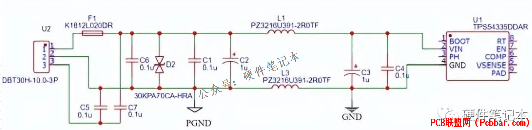

二、 问题描述我们的产品用在工业现场,产品在发货约1万台,运行两个月后,从客户返回约10台损坏的设备,经过研发分析,这些损坏的产品都是同一个地方损坏,如下图1中的磁珠L1,、L3,磁珠外观有明显的烧毁痕迹,但是前级的保险、TV,后级的电源芯片都没有损坏。
4 T& U4 _8 H. t9 S: N& F, v; k说明:产品的功耗约24V、0.3A,磁珠的选型为1200Ω/1A/L1206。从选型的规格降额上是没有问题的。

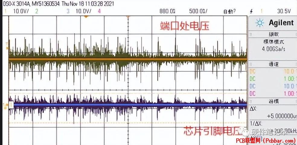

三、 原因分析由于保险、TVS、电源芯片都没有损坏,基本上可以排除过流的情况,结合客户的现场应用,客户使用DC24V供电,DC24V上同时挂载了50多个交流接触器,用于过程控制,接触器的动作频率约1次/S。经过现场工程师的示波器测试,现场捕捉到非常高的浪涌干扰。在电源端口处最高可以测试到DC57V、60MHZ左右的脉冲干扰。断开接触器后,该干扰消失,说明是有与接触器导致的干扰。

; @( C+ ^6 V* ^" `. H4 @) k图2 :使用示波器余晖功能抓到的波形: b2 n% \1 K7 n( ?

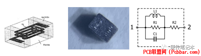

我们先来了解一下磁珠的内部结构,磁珠由线圈、铁氧体磁芯和外面的镀层和封装构成,如下图3,可以看出,磁珠主要是有线圈包裹多层铁氧体组成。
+ Q- @+ z+ T1 Y& ]$ ?' V
/ V3 l. ]5 s, I( }
图3 :磁珠示意图(左)、实物图(中)、等效电路图(右)& k5 |4 {( W( H/ E8 {: [; }

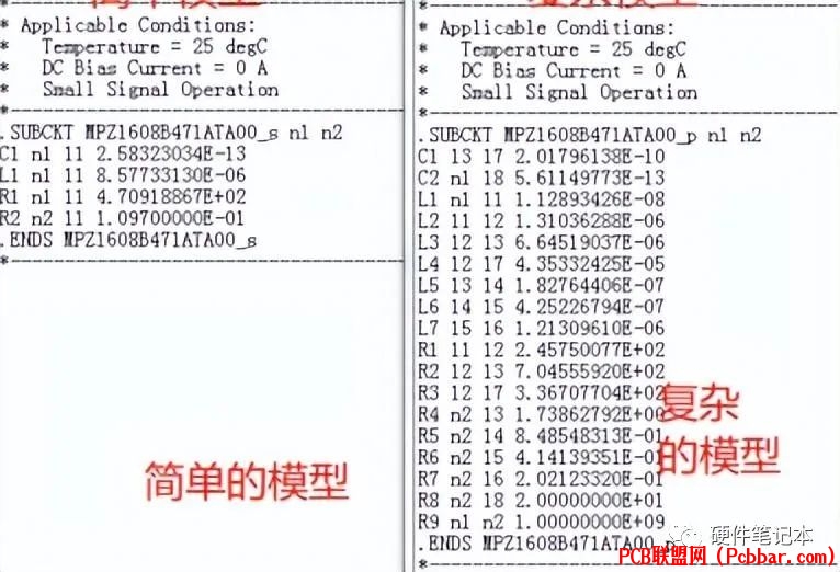

, J. W0 l8 V0 R$ |: l2 u8 U0 V$ U拿村田的磁珠:MPZ1608B471ATA00为例,参数从pdf文档中知道,R1=470Ω,L1=8.6uH,C1=0.2583pF,R2=0.110Ω。将该参数带入matlab中进行计算,如图5所示,两者对比,规格书的原图与Matlab绘制的大致趋势是一样的,谐振频率也相同,不过总体形状还是差挺大的。那为什么会这样呢?这个磁珠的模型称为简易模型,既然是简易的,那就有更复杂的,复杂的我没找到具体的电路模型,但是TDK给出了SPICE NETLIST,我们可以看出一些差异。我分别下载下来简易模型和复杂模型的SPICE NETLIST,使用txt分别打开文件。可以看到,简单模型里面只有C1,L1,R1,R2。而复杂模型就复杂多了,C有两个,L有7个,R有9个。0 a; Y0 j" f. _3 }/ S& Z0 \: Z9 a
可以想象到的是,复杂模型的各种寄生参数更多,也更符合实际的器件。规格书中的曲线应该是从复杂模型得出来的。
3 ~; `/ Q- V4 \# M因此我们实际使用过程,直接使用厂家提供的频率阻抗曲线图即可。

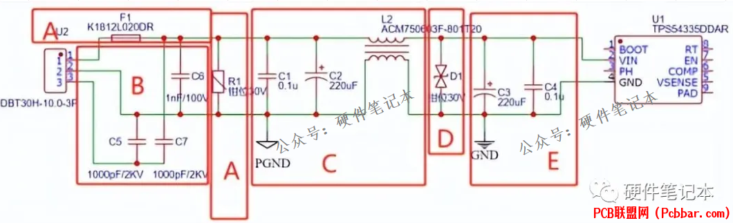

1 |: L5 @$ [  |四、 解决方案设计者在电源端口加入磁珠,最主要的目的是在高频几十Mhz~几百Mhz的高频干扰过滤,同时又要考虑干扰抑制的效果,我们可以采用压敏电阻+共模电感+电容+TVS的滤波模式,如图6,压敏电阻放置于最前端,主要是考虑压敏电阻流通容量较大,很容易做到数百A,但是压敏的响应时间最长可达数十nS,高于nS级别的干扰还是无能为力的。TVS的响应时间可达nS级别,但是TVS的流通能力相对于MOV较小,因此需要在MOV和TVS之间增加共模电感,共模电感和前后端的电容可以构成退耦电路,可以将较高的尖峰脉冲削平,减少TVS的压力。剩余的残压,可以使用TVS继续降低,TVS的响应时间为nS级别,理论上可以应对1Ghz的干扰频率,而后级需要防护的电源芯片还有去耦电容,在高频率的干扰在实际传导应用中几乎很少出现。" p/ ]: F" j+ l9 C2 x' l4 u
7 r  f  ?/ I( \" Q2 G9 S图6:经过防护和去耦以后可以大幅度降低干扰。" U- o+ c9 R" G) w- F3 P& B
0 Y) k# m+ {3 X. z% `$ Y+ z2 r
/ Q0 T" y* ?  ^" f7 p! e. M图7:完整的DC端口输入防护方案
6 r; c. g, h; D% H4 v5 r第一级为滤波方案,由图B组成,其中C5、C7使用C1812/1nF/2kV的陶瓷电容组成,选用这么大封装主要是由于做涌浪测试时,由于电容并非理想电容,内部有ESR,高压下电容会发热,因此需要较大封装的电容提高流通能力,C6为差模滤波,主要的流通途径有压敏电阻R1以及后级的电解电容等,因此封装C0805,耐压100V即可。9 o$ b, z/ h( R  c/ i
第二级为防护方案,由图A组成,自恢复保险和压敏电阻的流通能力要相当,否则,当保险比压敏流通能力大很多时,有可能出现压敏已经开始严重发热,有可能短路起火,但是保险还没有断开,将会导致起火事故。当压敏比保险流通能力大很多时,正常的干扰脉冲,有可能导致保险断开,电路无法工作。压敏这个位置替代TVS的主要目的是由于相同封装大小的器件,压敏的流通能力比TVS大很多倍,性价比十分突出。
4 h7 n+ |) z  i7 _' Q第三级为滤波方案,如图C所示,主要由电容和共模电感组成,由于压敏电阻的响应时间较慢(相对于TVS),为us级别,而后级的TVS响应时间为nS级别,并且前端的压敏主要缺点是防护不精准,有残压,因此需要共模电感阻尼效应,将高频尖峰脉冲削平,然后通过电解电容以及陶瓷电容的泄放通道泄放到负极。, W/ S- u  b% h3 W
第四级为防护方案,如图D所示,由于前端的压敏响应时间较慢,以及有残压残留,因此该处需要增加TVS进行最后的防护,防止还有过高频率的脉冲进入后级电路,该处TVS使用600W即可。6 z; ^5 m1 I* p! t: h6 _
第五级为滤波方案,如图E,滤波放置于TVS后级,为后级的电源芯片提供最后的滤波已经储能应用。' A* W/ n  H: h8 x% L8 `
8 H1 w; g: C) m' F  ^
