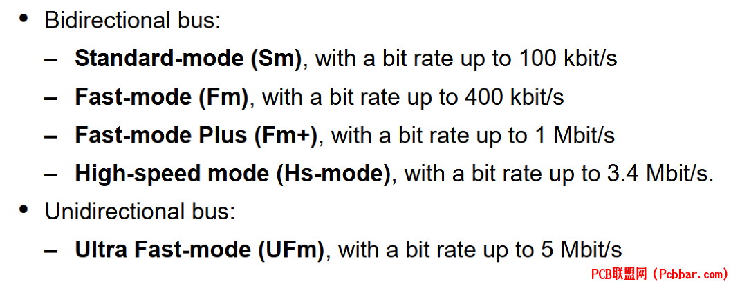

目前I2C常见的通信速率有5种:
双向通信速度(模式):100 kbit/s:标准模式,Standard-mode (Sm);400 kbit/s:快速模式,Fast-mode (Fm);1 Mbit/s:快速模式+,Fast-mode Plus (Fm+);3.4Mbit/s:高速模式,High-speed mode (Hs-mode);
单向通信速度(模式):5 Mbit/s:超快模式,UItra Fast-mode (UFm)。

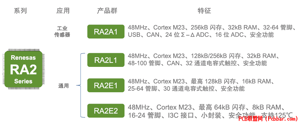

RA2系列MCU有4个子产品线,包括工业传感器应用和通用应用系列:

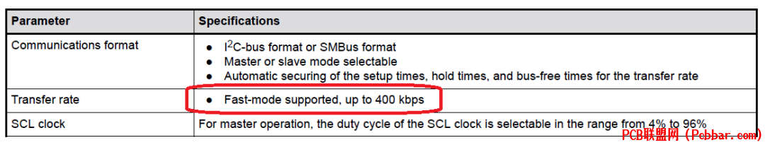

在RA2系列MCU的硬件手册的描述中,明确说明以上两种IIC接口的通信速率的上限都可以达到400 kbps:
i.  专用IIC接口
ii. 用SCI接口配置为简易IIC接口(SCI_IIC)

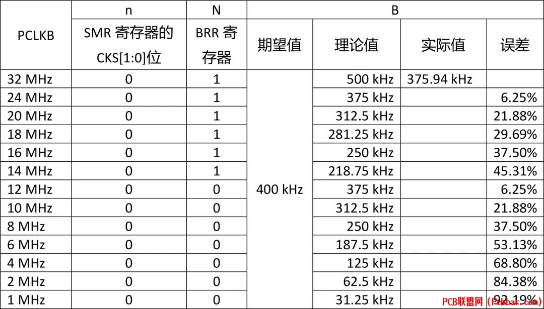

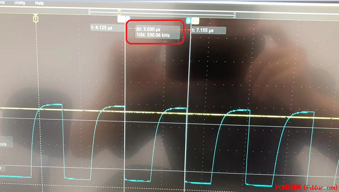

通常,在实际应用中,一般都是使用瑞萨开发的灵活配置软件包(FSP)来创建所需的软件,但是在实际的FSP配置中,即使配置速率为Fast-mode,SCI_IIC也无法实现400 kbps的通信速率,在使用内部48 MHz时钟的条件下,一般只能实现大约330 kbps的通信速率:
这是因为对于SCI_IIC,其通信速率基于以下的公式进行计算:
基于以上的公式,可以得出以下的理论计算,上图公式中的PCLK为PCLKB,根据电气特性要求,PCLKB的最大值为32MHz:
在PCLKB时钟选择为32 MHz时,理论计算超过400 kHz的通信速率,这已经超出了硬件手册规定的400 kHz的通信速率范围,所以硬件无法支持这个速率,实际测量值约为375 kHz,通过测试,也验证了这个结论。
在PCLKB时钟选择为24 MHz时,理论计算只能达到375 kHz的通信速率。
如果需要SCI_IIC达到400 kbps的理论最大值,通过分析,当PCLKB = 12.8 MHz,n=0, N=0时,可以得到B=400 kbps的速率,所以这需要使用一个12.8 MHz的外部主时钟。这里需要说明的是,当PCLKB设置为12.8MHz时,FSP会自动将BRR寄存器和SMR寄存器的CKS[1:0]位设置为相应的值,无需用户考虑。
所以SCI_IIC接口需要一定的硬件条件,才可以实现400 kHz的通信速率。

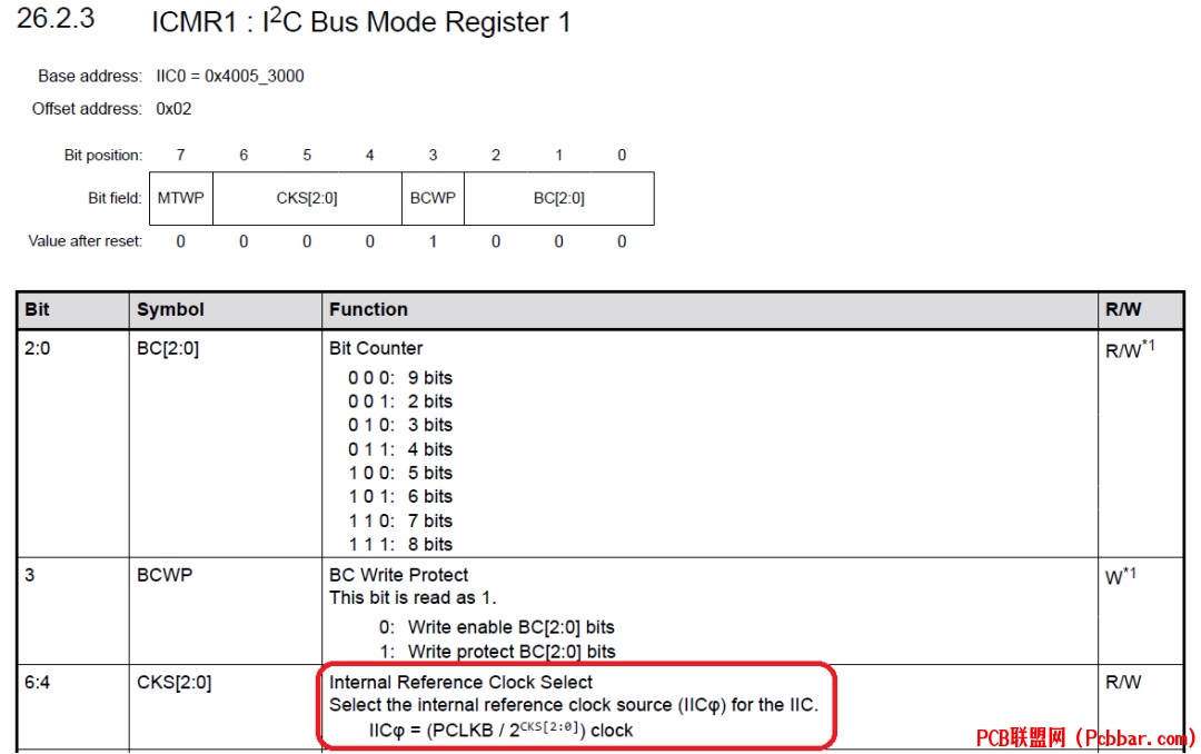

而对于专用IIC接口,其通信速率基于以下的公式进行计算:
其中IICφ为基准时钟,通过分频得到400 kHz的整数倍的值即可,例如:如果外部时钟选择为20MHz时,通过不分频可得到PCLKB也为20MHz,这样FSP自动将CKS设置为0,便可得到IICφ= 20MHz,这样50个基本时钟就是400KHz了。
所以对于标准IIC接口,可以比较容易的设置硬件,从而实现400 kHz的通信速率。
