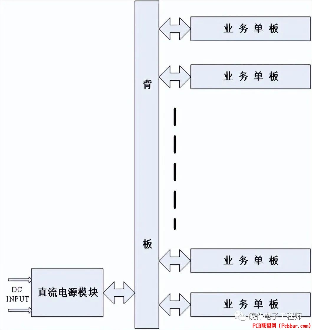

, x/ q8 O7 C+ B某设备采取集中供电系统,外界直流通过设备-48V直流电源模块送电给背板,各槽位单板从背板直接取-48V,在单板进行DC-DC转换成其他电压供各芯片使用。直流电源模块具备浪涌防护功能,但在应用中发现单板TVS被浪涌击穿短路,而电源模块完好无损的情况。针对这种现象进行了分析研究,找出了问题根源,并给出了相应的改进措施。$ _' j# @# j1 p5 I

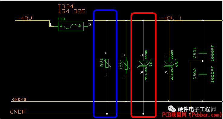

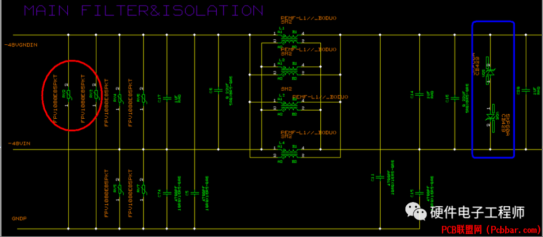

6 a4 n7 }! S" y" s一 问题提出:某设备采取集中供电系统,外界直流通过设备-48V直流电源模块送电给背板,各槽位单板从背板直接取-48V,在单板进行DC-DC转换成其他电压供各芯片使用,如图1所示。设备在现场正常运行时,突然发现一块单板掉电,经检查发现这块单板上-48V电源区域保险丝(FU1)已经断路,线地之间的TVS(VD1)已经短路。单板-48V电源防护图如图2所示。据此推断,应该是TVS首先短路,造成-48V和PGND之间产生大电流,大电流造成保险丝熔断,从而单板掉电。正常使用中TVS为何会短路呢?

5 ?0 i8 a* m6 e# k: X+ x图1 :设备系统框图+ ]7 y" ~& U: |) x! c- w  u- `
* |8 m! m, {, M4 b% |( E图2 :单板电源区域防护示意图+ M; p# Z7 \$ q8 F8 X( O- E

    # O, E3 M' p- B) N) a2 z但是从系统防护上来分析,理论上直流电源在整个设备防护最前端,对于外界能量冲击,应首先动作,保护后面的单板。但实际中直流电源正常,单板却被打坏了。对比直流电源的防护设计和单板上的防护设计,发现直流电源模块上线地之间的防护只有压敏电阻(图3红圈),线线之间才有TVS(图3蓝圈),而单板上线地既有TVS(图2红圈),又有压敏电阻(图2蓝圈)。众周所知,TVS响应时间比压敏电阻相应时间块,TVS可以达到pS级,而压敏响应时间只有nS级别。会不会一个浪涌过来时,单板上TVS先动作,或者和压敏同时动作。
    1 \" c8 v5 C9 q! K0 W于是在分别直流电源线地间压敏电阻两端和单板线地间TVS两端采集浪涌波形。防止示波器被高压打坏,只对直流电源口进行了2KV浪涌测试。测试波形如图4。从图4可以看出,直流电源上的压敏电阻和单板上的TVS几乎同时动作,共同分担浪涌的能量。

    图3 :直流电源模块防护示意图5 e$ d7 O: [+ k& E5 }

    0 L3 [8 e# k0 }* I1. 直流电源模块的防护设计和单板-48V防护设计配合不合理,造成直流电源和单板共同承担外界冲击能量。
    ) W, G: Z; E& G) y2.单板上TVS最大可以单独承受1.5KV的浪涌。在设备进行转产(1KV浪涌)和应用于环境良好的机房时,由于外界冲击能量较小,即使TVS承受主要的冲击,也在本身脉冲峰值功率以下,不会被击穿短路。
    1 H# L2 m% {  K$ |( t" c3. 如果设备放在防雷条件差的远端机房,则可能感应能量大的雷击浪涌,这种浪涌能量分担到直流电源和单板上,当分担到单板上的能量超过TVS承受能量时,则造成TVS短路。* L( i/ ]" [0 |1 U' F* ?
