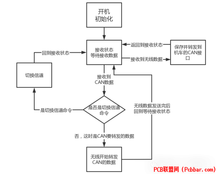

上面的第一个CAN_ID节点为:0x02800010,数据第一第二字节为0xA6和0x38,第三字节为命令字节,上述命令为0x99,为切换信道命令,第六个字节为0x03,则切换到第三个信道。以下是流程图:
) v6 x6 q6 [6 C; y7 q* M) Q8 _
% x1 u  _, o" ?$ H) `$ V+ r : d, P5 L4 G9 f; _$ l) f
