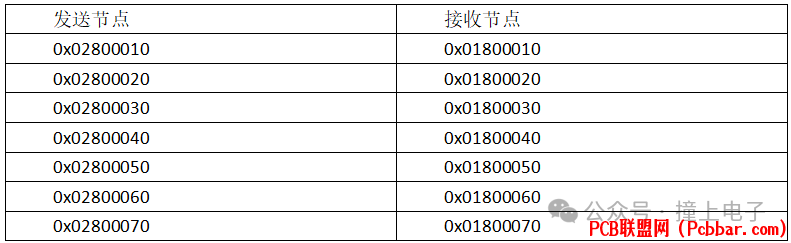

第三节 软件概述无线传输存在4个信道,初始化默认信道0,上电之后在100ms内切换信道,信道切换由特定的CAN帧控制。注意:上电初始化为信道0,其余3个信道由软件切换。CAN波特率采用250k,采用CAN2.0B扩展帧,8位数据帧。每间隔100ms需转发7个CAN 帧。以下是发送节点和接收节点的对应关系:7 y9 h; u) w0 K/ x- J! w7 ~

上面的第一个CAN_ID节点为:0x02800010,数据第一第二字节为0xA6和0x38,第三字节为命令字节,上述命令为0x99,为切换信道命令,第六个字节为0x03,则切换到第三个信道。以下是流程图:9 k& S  q6 x3 R; [, @( U
