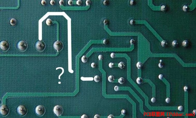

6 @9 A2 g5 l1 T1 x7 ?过孔(Via),电路板上的孔,连接不同层之间的线路,把电路板从平面结构变成立体结构。1 w/ \6 w# A) `
) U' F- C  @- g4 U/ `3 E6 C单层线路想不交叉太难了,双层或更多层线路,必须通过过孔来连接。通过孔壁上的铜,连通上下层的电路铜线。% d, |6 Z& N. B- h: ^  [8 W, }
- `. @4 M! r! o" E" p单层PCB,有些时候无法布线,必须通过过孔换层
& {% a9 g: j  B# k, B) U/ j8 o

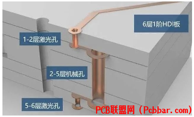

' H" k1 O; r5 X# J电路板上的过孔,主要有机械孔和激光孔两种。
0 E; ?2 X  R- H4 Q
3 p: {3 C3 q. T6 i8 F8 A
) F1 H7 n. s4 Y7 \5 j2 v1 O4 r& @1、机械孔! L$ ^7 f: M; p8 _* D" m
用机械钻头钻出来的孔。孔的内部直径在0.2mm以上。用更粗的钻头钻出来的孔就会更大。
( F* E( M% ], H- N- p/ @2 \! B  l消费电子产品通常按照0.3mm内径来设计。普通的电路板厂都可以做0.3mm的机械孔。
6 t; o6 S3 z0 C5 Z如果使用0.2mm和0.25mm的机械孔,钻头细钻孔速度慢钻头易折断,价格就要贵一些,也不是所有的PCB厂家都能做这么小的机械孔。* y; M4 g  M1 u1 l* w" B( ]
钻头一下子就把电路板钻穿了,所以机械孔也叫通孔。" y$ n$ G; g7 ?+ C+ O3 ]5 t8 Y1 j
! c2 q8 m; T4 N2 W
% `' u6 A/ P1 a3 v& M2 W
2、激光孔
4 E0 ]- o* U- P$ H5 T7 ]9 U用激光打出来的孔。内径一般是0.1mm。很少有其他规格的激光孔。
2 g& R$ _( ]* s  i因为激光的功率有限,无法直接打穿多层PCB板,通常用来做表层的盲孔。
& d( ]1 ?4 q# H" G, |( dPCB板过孔设计的注意事项孔径尽量大一些:上面讲了,小孔要用小钻头,小钻头价格高,对板厂要求也高。如果电路板面积较大,甚至可以用0.5mm内径的机械孔。: m1 b$ C* M' u
尽量不用激光孔:带有一层激光孔的电路板,比不带激光孔的贵30%(一阶板)。带有2层激光孔的,比1层激光孔的再贵30%(二阶板)。! \& a" t/ |+ W) _; N- F
其他更贵的设计:过孔工艺越复杂,电路板价格越高,最便宜的和最贵的相差几十倍以上。像0.2mm的机械孔比0.3mm的机械孔电路板贵20%左右;2层激光孔重叠的叠孔板,比2层激光孔交错的错孔板贵20%以上;苹果手机喜欢用的任意层互联板比普通只有机械孔的电路板贵10倍以上(全板都是重叠激光孔)。

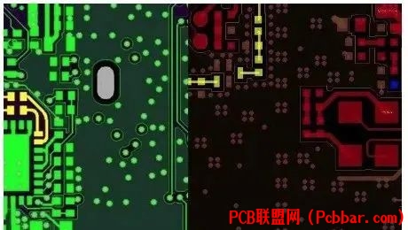

8 p; l( l6 s1 k密集打孔,规则or随机; G4 C" V9 e; f. k

/ y* O1 A$ s" h0 W# v4 |) {9 j* r每个过孔的内表面面积是有限的,通过的电流也是有限的。
+ L7 a: Q  O$ h) w2 J  g对于电源线、地线等需要通过大电流的PCB线路,需要打很多个过孔。
% g; ~, k% |8 L  G) V
6 j2 Q" s# ~, f1 O, I8 N3 E
随机打孔和规则打孔
: E- E8 q& y; s* U- [+ w4 ^* S9 q
这些过孔可以是矩阵式规则排列,也可以是随机排列的,这两种有没有区别呢?
- `( I# I4 ^& S. [规则排列的比随机排列的好看。随机排列的画图速度快。大部分公司没有强制要求,“有强迫症”的PCB工程师都喜欢用规则排列。
* N, F  z  }+ I- j& n+ G矩阵型规则排列的过孔,有可能在某些方向上对信号的阻挡能力更强,如果不刻意追求好看,随机打孔会更稳妥一些。
