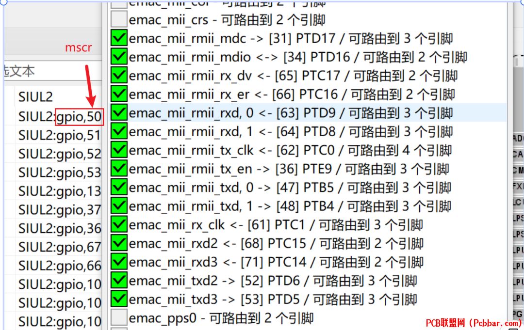

引脚配置:

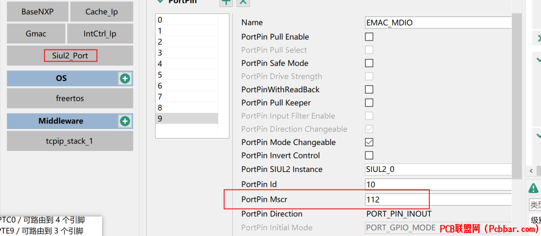

更改Mscr:

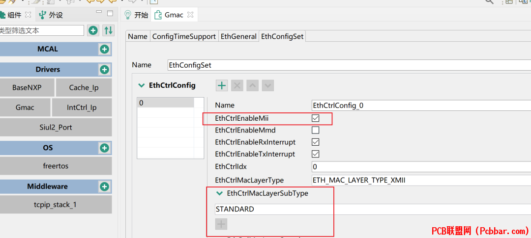

设置mii模式,设置STNDARD:

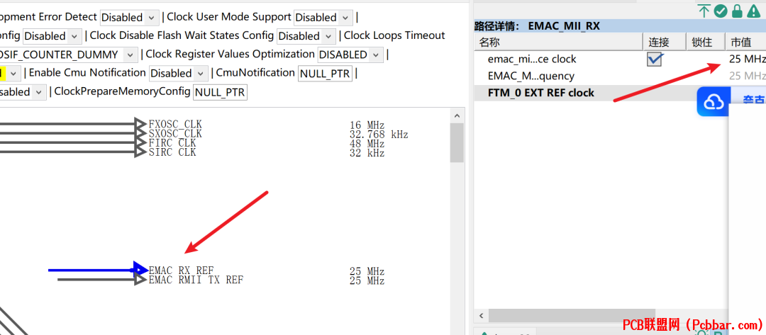

修改时钟:

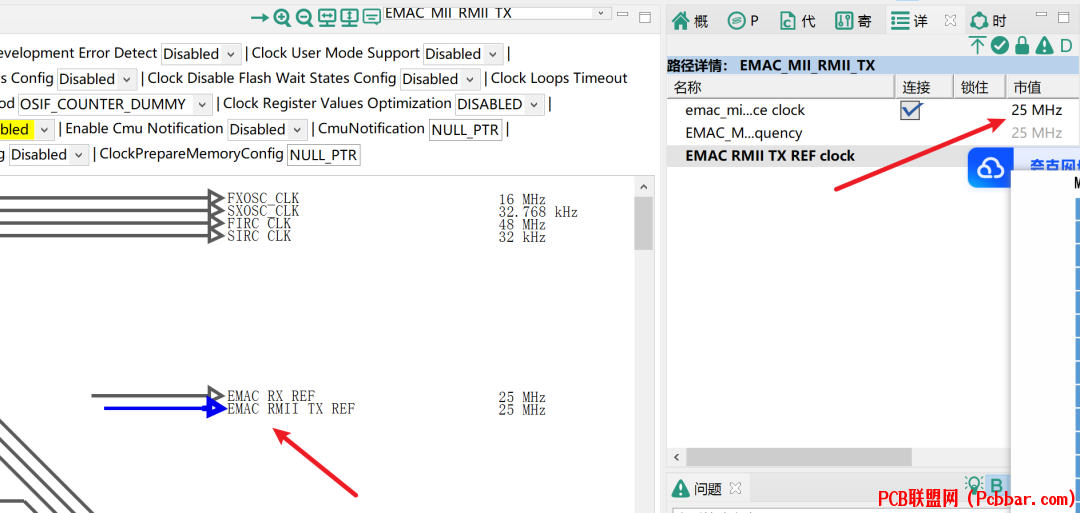

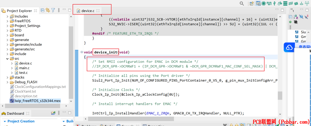

去掉这行代码:

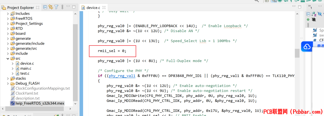

rmii_sel 改成0:

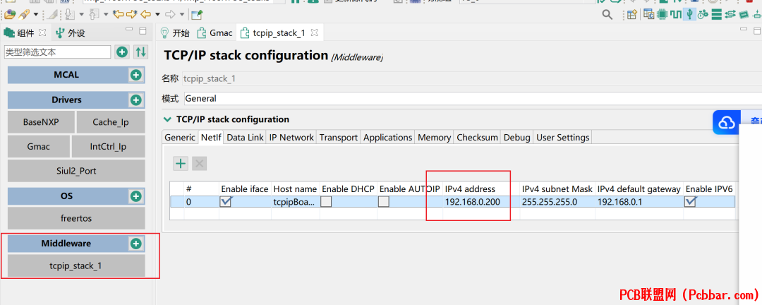

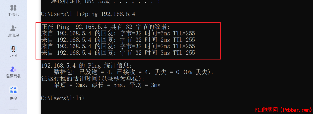

还可以设置一下ip地址,跟自己主机的以太网地址ip设置在同一网段下,去用ping测试一下:
这里我将板子的ip地址设置了192.168.5.4:
成功ping通:
