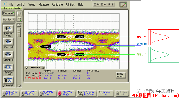

, A, [6 V3 q& ]5 R" _# `$ UPIN管将接收到的调制光信号转化成光电流信号,然后通过跨阻放大器(TIA),将电流信号转化为电压信号,即模拟的高速信号,如图1。
. r+ l8 h, Z- y: E. M
/ O" P4 i6 d% s, o) t, r& C: G图1 PIN管输出的高速信号电眼图(典型带宽9G,1550nm波段)

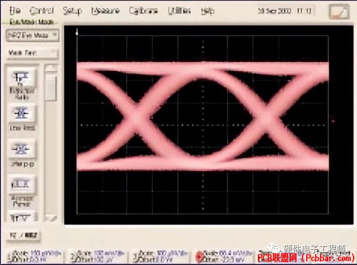

2  实例测试以某公司的某型号PIN为实验对象,入光功率与PIN管输出眼图实验结果如图。以图5(d)为例,当入光为-17dBm时,由) F/ R+ X1 z# S9 q8 ~& I9 H
# D% s  x, Q: [( f# \,可换算为19.95μW,由上面的V-P关系分析法,乘以响应度0.9A/W和跨阻1.8K,得到输出幅度为32.32mV,可见与实验结果相符,并且能在图中大致分析出此时1码和0码电平都各自有5mV左右的光电噪声(眼图仪光通道的均方根噪声为图7数量级,可忽略)。
! J, e! E" M6 f$ g9 a( P) n
# A* w7 L2 _9 s. |, o
图5 光功率强弱与PIN管输出眼图的关系实验4 s, z7 n( @# C1 _1 D1 W$ t

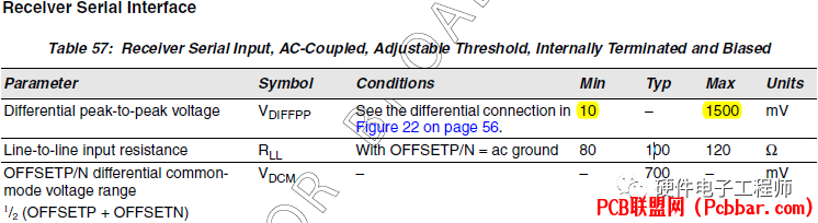

现在我们来看某光模块的driver芯片内置的限幅放大器的相关参数。4 J- [& [+ s3 I8 v! \0 t
; E3 N5 o4 g. G: g# n6 o7 {5 j
图9 内置的限幅放大器的相关参数
2 a$ r& ?( J* {+ E  J4 J1 W* ]很清晰明了,该限幅放大器的灵敏度为10mV,差分信号的幅度最小也需要10mV,10mV对应的灵敏度是多少那?我们以来计算一下:10mV/(1.76mV/μW)=-22.45dBm,这是理论上PIN管输出信号无噪声的情况,那么实际情况如何,让我们来看下实际的情况:

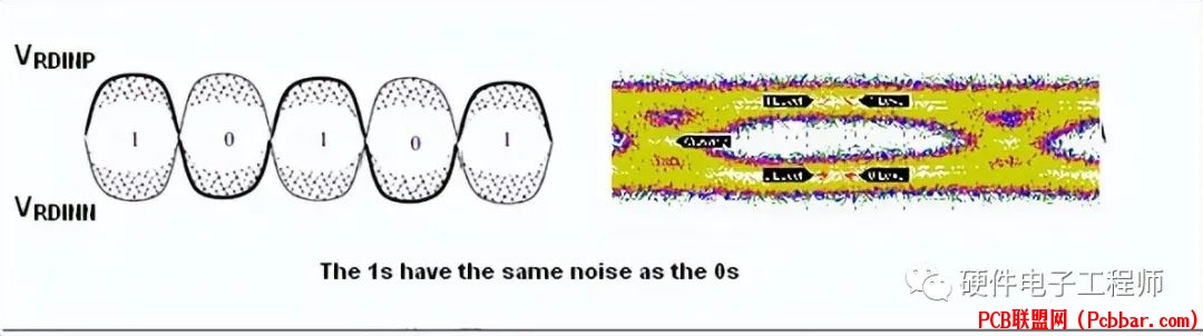

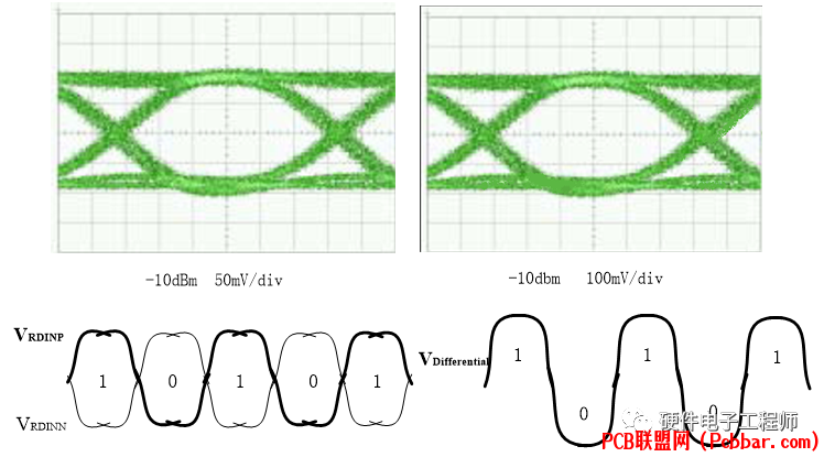

7 Q: b8 g* f7 Y6 T. C图10 弱光输入的PIN输出的噪声分析
1 e5 q, Y+ S* u. p8 E可以看出,即使接收机进行了带通滤波(B=9G),除了光噪声转化来的电噪声,还是有一定幅度的白噪声存在(详细原因和计算请参见附录),入光功率小到一定程度,信号就会淹没在带限白噪声中了,即不用信号功率与带限白噪声的功率比小到一定程度,模数判决单元(限幅放大器)就已经无法识别,失去判决能力了。在眼图上看就是眼睛闭合了,这就是眼图上能观察到的灵敏度的瓶颈。7 X6 z, Q; ?% h6 ^
因为低功率条件下,白噪声在矢量和时间上的累加值为0,所以无论是P或N的输出,两电平的噪声幅度基本是一样的,导致最佳判决点在信号的50%交叉点处,所以将判决门限OFFSETP和OFFSETN的电平调平,使判决门限电平十分接近差分共模电压,能够寻找到灵敏度最佳点。而高功率条件下不同,1码噪声的幅度会大于0码噪声,所以为了抵御噪声,我们需要降低判决门限电平。" f' J7 W, E, b5 s9 @
- P5 z9 \, \0 q6 Y6 k% j
图11 低功率条件下的噪声关系和占空比之间的关系
