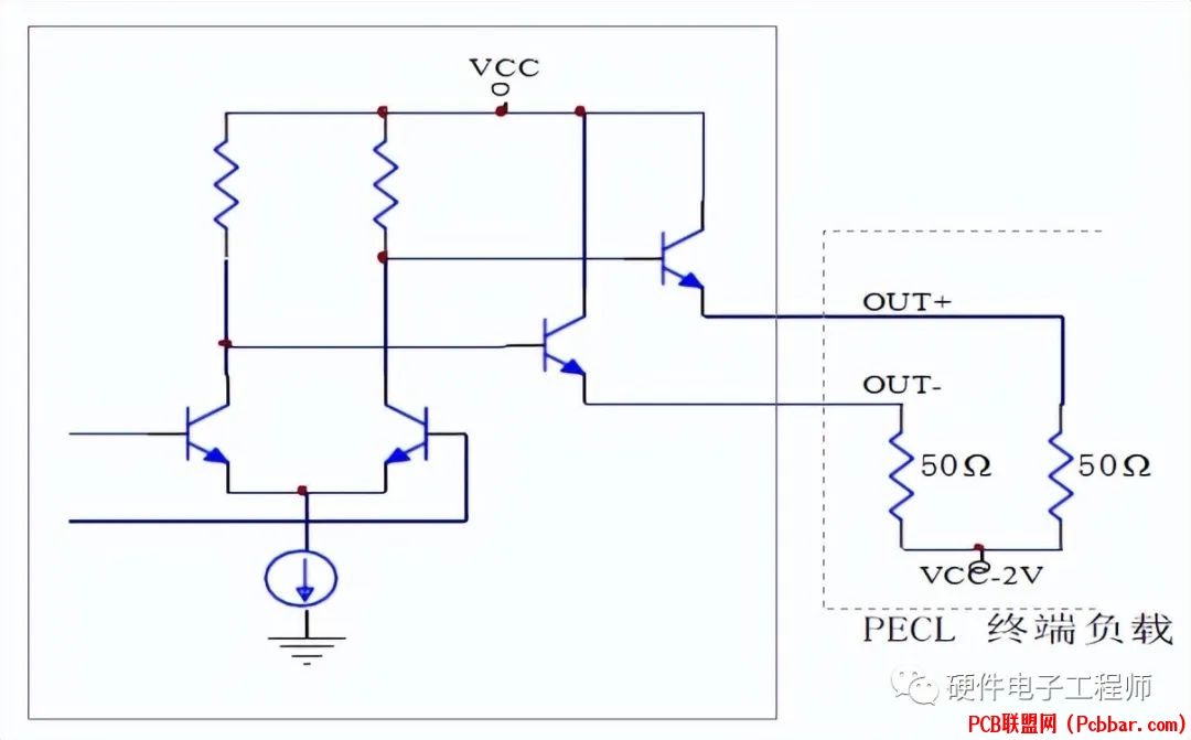

(1)PECL 接口输出结构PECL 电路的输出结构如图 1 所示,包含一个差分对和一对射随器。输出射随器工作在正电源范围内,其电流始终存在,这样有利于提高开关速度。标准的输出负载是接 50Ω至 VCC-2V 的电平上,如图 1 中所示,在这种负载条件下,OUT+与 OUT-的静态电平典型值为 VCC-1.3V, OUT+与OUT-输出电流为 14mA。PECL 结构的输出阻抗很低,典型值为 4~ 5 Ω,这表明它有很强的驱动能力,但当负载与 PECL 的输出端之间有一段传输线时,低的阻抗造成的失配将导致信号时域波形的振铃现象。
# b. F. M" H9 J! F2 v+ M
2 z3 `6 J  D% ]* x- f; t图1. PECL 输出结构8 S; O( g; r! C9 M

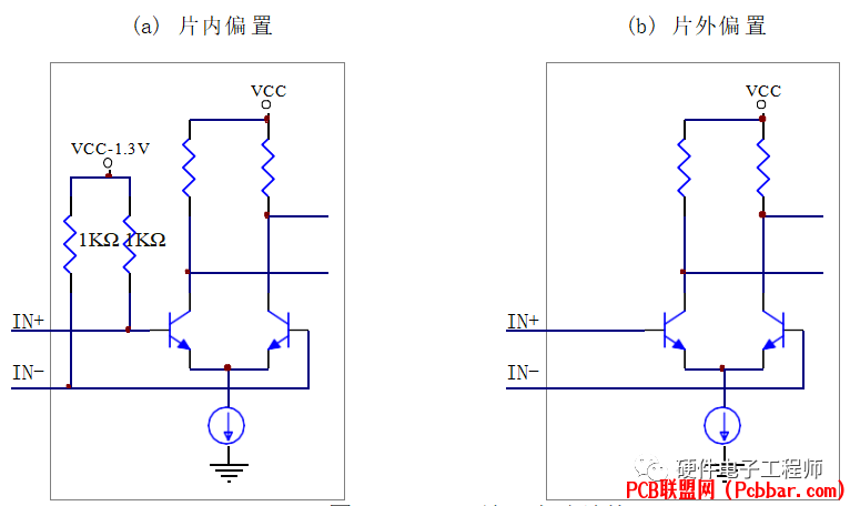

(2) PECL 接口输入结构PECL 输入结构如图 2 所示,它是一个具有高输入阻抗的差分对。该差分对共模输入电压需偏置到 VCC-1.3V,这样允许的输入信号电平动态最大。MAXIM 公司的 PECL 接口有两种形式的输入结构,一种是在芯片上已加有偏置电路,如 MAX3867、MAX3675,另一种则需要外加直流偏置。
% e# @+ c6 k. {9 u0 N+ k3 J2 Q
. ?2 r$ {$ V; m图2. PECL 输入电路结构1 r% C9 S: l5 j$ z

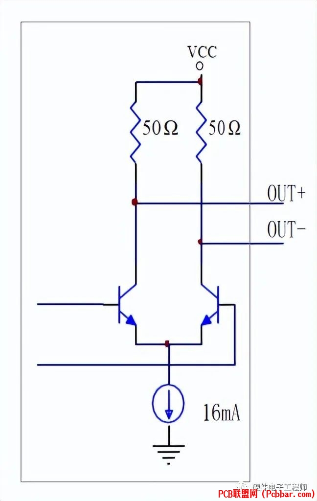

1.2 CML 接口CML 是所有高速数据接口形式中最简单的一种,它的输入与输出是匹配好的,从而减少了外围器件,也更适合于在高的频段工作。它所提供的信号摆幅较小,从而功耗更低。& j' a/ _' n5 N' H1 l

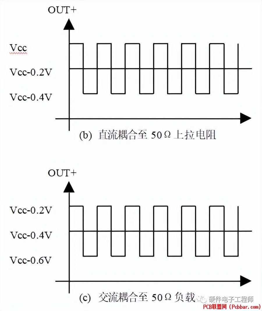

(1)CML 接口输出结构CML 接口的输出电路形式是一个差分对,该差分对的集电极电阻为 50Ω,如图 3 中所示, 输出信号的高低电平切换是靠共发射极差分对的开关控制的,差分对的发射极到地的恒流源典型值为 16mA,假定 CML 输出负载为一 50Ω上拉电阻,则单端 CML 输出信号的摆幅为Vcc~Vcc-0.4V。在这种情况下,差分输出信号摆幅为 800mV,共模电压为 Vcc-0.2V。若 CML( D" w, {& c1 G
输出采用交流耦合至 50Ω负载,这时的直流阻抗有集电极电阻决定,为 50Ω,CML 输出共模电压变为 Vcc-0.4V,差分信号摆幅仍为 800mV。在交流和直流耦合情况下输出波形见图 4。
# A" p( O3 M& C; _
2 O7 K3 [8 o0 k! Q图3. CML 输出结构
( V9 h4 K' m0 M; @) U
. F. j3 ?) S- T0 z图4. CML 在不同负载时的输出波形

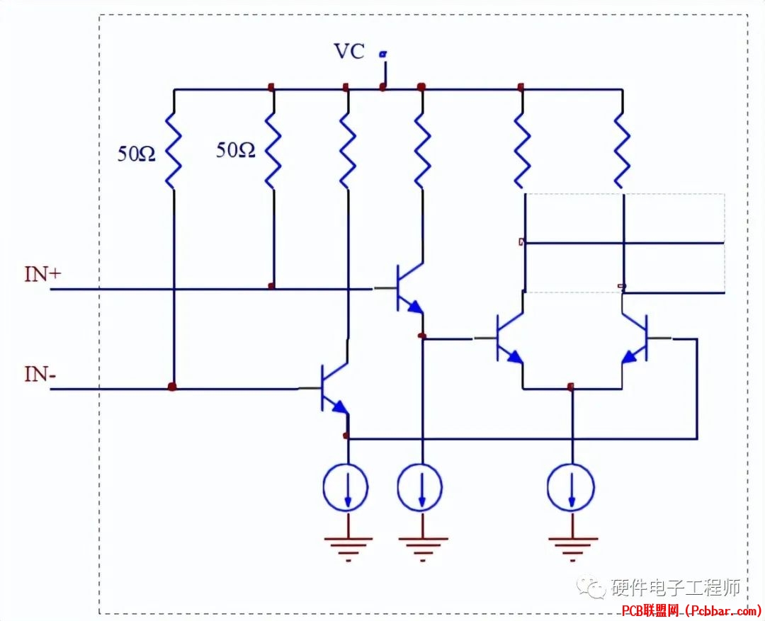

  }0 M8 n* J7 }" L9 Z/ S(2)CML 接口输入结构
+ \2 }. H% Q2 a
0 W9 y, J4 v# ~& l' U+ c图5. CML 输入电路结构
