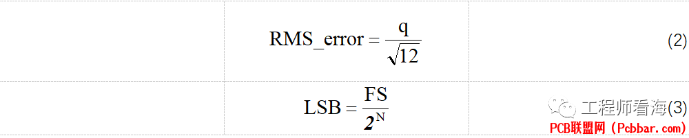

ADC量化噪声
. u8 V3 [- e) M5 b/ ?/ m下图是理想ADC的量化噪声示意图,从下图可以看到,对于一个线性输入的模拟信号,ADC会产生台阶式的输出,这个输入和输出的误差波形近似于一个峰峰值q=1LSB的锯齿波,它的有效值RMS计算过程见公式(2)(q=1LSB),LSB计算过程见公式(3),其中FS是ADC的输入电压范围,。

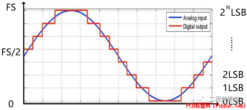

对于一个满量程输入的正弦信号见公式(5),根据公式(5)可以求得公式(6),
2 `9 A& S) F( @9 j
# U: q8 y6 O4 |# ?
对于满量程ADC而言,其输入范围是0-FS,那么输入的正弦信号的幅度范围就是0-Fs/2,见下图示意图,因此公式(5)中的分母是2+ I. T- j: Z0 w: q3 |3 i

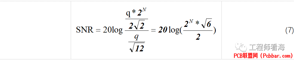

那么到目前为止,我们知道了信号的有效值(RMS),即公式(6),也知道了ADC量化噪声的有效值(RMS),即公式(2)。把公式(6)和公式(2)带入公式(4)得到公式(7):( P6 i1 U, D/ ~9 f/ c( ^. @1 j
7 P3 ~5 i( w# t  e0 w: J公式(7)不够简化,我们继续化简(高中学的指数运算规则),可以得到公式(8),! T/ B( T+ C, {6 Q
8 R. @% N' f8 J" e+ x5 u
由此我们就推导出了ADC位数N与信噪比SNR的关系,是不是和公式(1)一模一样?
