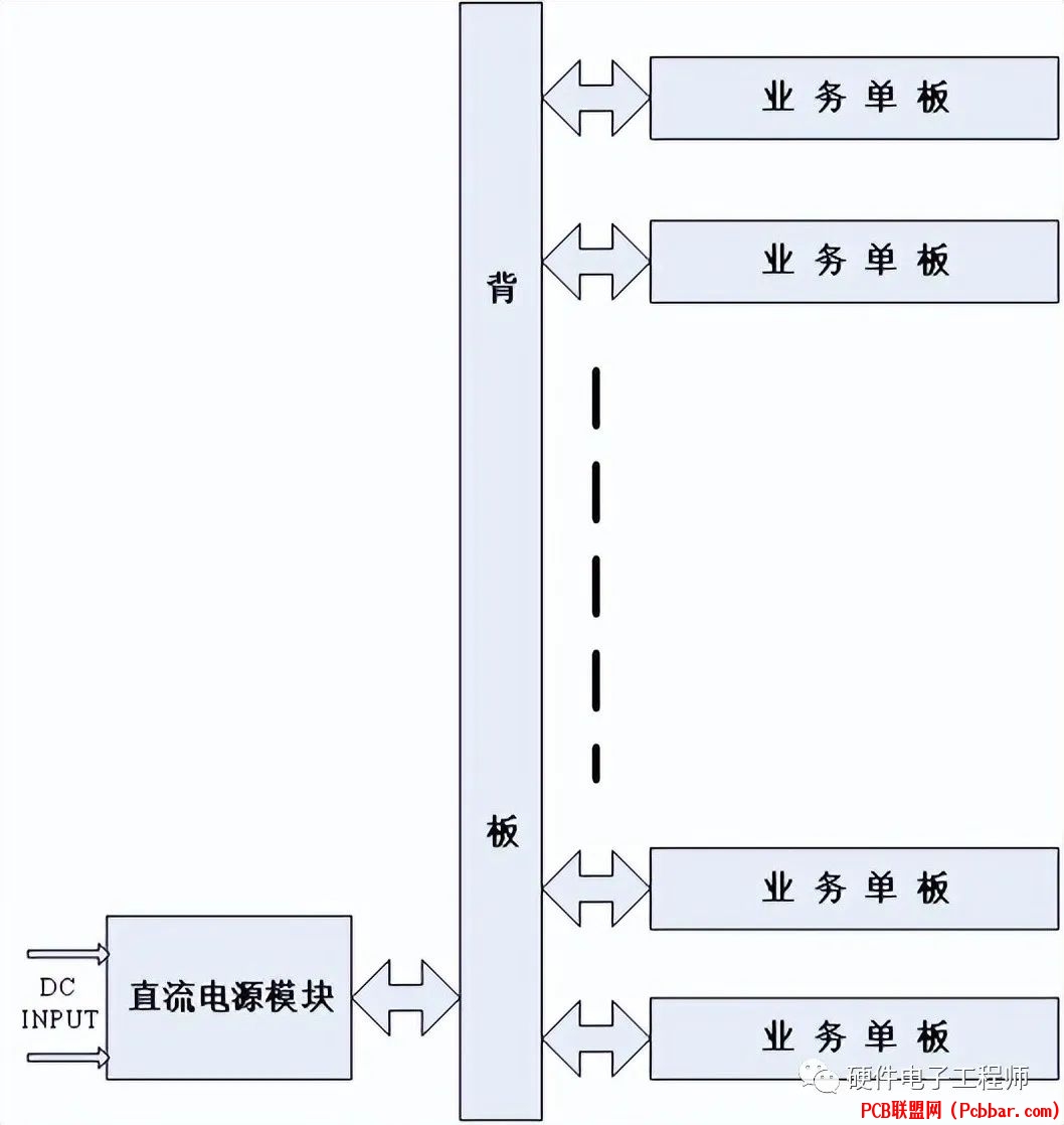

某设备采取集中供电系统,外界直流通过设备-48V直流电源模块送电给背板,各槽位单板从背板直接取-48V,在单板进行DC-DC转换成其他电压供各芯片使用。直流电源模块具备浪涌防护功能,但在应用中发现单板TVS被浪涌击穿短路,而电源模块完好无损的情况。针对这种现象进行了分析研究,找出了问题根源,并给出了相应的改进措施。

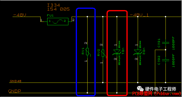

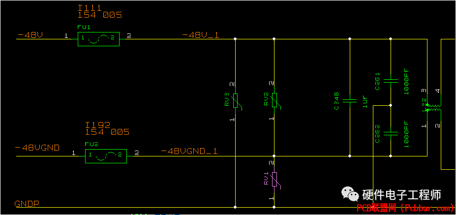

一 问题提出:某设备采取集中供电系统,外界直流通过设备-48V直流电源模块送电给背板,各槽位单板从背板直接取-48V,在单板进行DC-DC转换成其他电压供各芯片使用,如图1所示。设备在现场正常运行时,突然发现一块单板掉电,经检查发现这块单板上-48V电源区域保险丝(FU1)已经断路,线地之间的TVS(VD1)已经短路。单板-48V电源防护图如图2所示。据此推断,应该是TVS首先短路,造成-48V和PGND之间产生大电流,大电流造成保险丝熔断,从而单板掉电。正常使用中TVS为何会短路呢?

图1 :设备系统框图

4 [- q- {4 r8 f2 R" y7 R. e  W图2 :单板电源区域防护示意图

    % _- h- i% ?( e% F. W! P( z但是从系统防护上来分析,理论上直流电源在整个设备防护最前端,对于外界能量冲击,应首先动作,保护后面的单板。但实际中直流电源正常,单板却被打坏了。对比直流电源的防护设计和单板上的防护设计,发现直流电源模块上线地之间的防护只有压敏电阻(图3红圈),线线之间才有TVS(图3蓝圈),而单板上线地既有TVS(图2红圈),又有压敏电阻(图2蓝圈)。众周所知,TVS响应时间比压敏电阻相应时间块,TVS可以达到pS级,而压敏响应时间只有nS级别。会不会一个浪涌过来时,单板上TVS先动作,或者和压敏同时动作。
    - G+ q2 F# W1 B8 {! k于是在分别直流电源线地间压敏电阻两端和单板线地间TVS两端采集浪涌波形。防止示波器被高压打坏,只对直流电源口进行了2KV浪涌测试。测试波形如图4。从图4可以看出,直流电源上的压敏电阻和单板上的TVS几乎同时动作,共同分担浪涌的能量。

    图3 :直流电源模块防护示意图

    五 问题总结:至此问题原因基本明朗:) ^' p2 \. b* Z
    1. 直流电源模块的防护设计和单板-48V防护设计配合不合理,造成直流电源和单板共同承担外界冲击能量。
    ' X! H" l  r3 e/ g6 ]+ f2.单板上TVS最大可以单独承受1.5KV的浪涌。在设备进行转产(1KV浪涌)和应用于环境良好的机房时,由于外界冲击能量较小,即使TVS承受主要的冲击,也在本身脉冲峰值功率以下,不会被击穿短路。8 N$ h% _! [8 S/ Z' m5 Z
    3. 如果设备放在防雷条件差的远端机房,则可能感应能量大的雷击浪涌,这种浪涌能量分担到直流电源和单板上,当分担到单板上的能量超过TVS承受能量时,则造成TVS短路。# [) r% `$ L& T/ N, B4 b7 `6 x' g

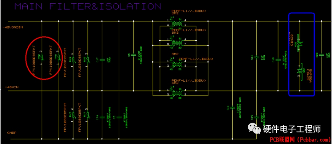

    针对测试结果和分析结论,对待目前已经转产发货和正在研发的单板分别给出以下措施:
  • 既有的转产发货的批量产品,在不改变PCB情况下,去掉单板上TVS。
  • 对于正在改版和研发中的单板电源部分方案已经结合具体直流电源模块防护设计情况统一给出。单板新防护设计见图5。6 `& k5 R9 {8 C, x. T% y

    4 Z8 l4 L) c  }' ?) V: q图5 :单板电源区域新防护示意图
