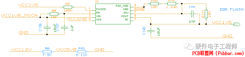

' m9 L4 D/ [0 ?' c1 ]1 v4 ?1、问题现象
1 i. G8 f  |( C0 ]. t
2 R6 X" {2 q& F* r$ _图1 RT9018及其外围电路

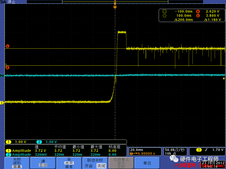

( q. p, N* G# a- \/ ~5 `如图1所示为RT9018及其外围电路,在单板设计中,使用1.8V作为输入和使能信号,VDD是芯片内部控制电路的输入电压,采用两个分压电阻分压出5V输入到VDD。起初在设计时,没有考虑到RT9018芯片VDD引脚的对地阻抗,认为使用7.5K和5.11K电阻对12V分压即可产生5V电压。但是实际上RT9018启动之后,会在VDD拉取一定的电流,使得电位下降,如图2所示为VDD输入电压和输出电压的上电波形,可以看出,VDD上电过程中一个跌落,而且上电完成之后,分压只能达到3.72V,而且有明显的跌落,RT9018无输出。

, C* \; b; C2 ?7 B3 X图2 RT9018上电波形(通道1-VDD,通道2VOUT)' d5 e! V. S9 F9 K7 j8 E6 L

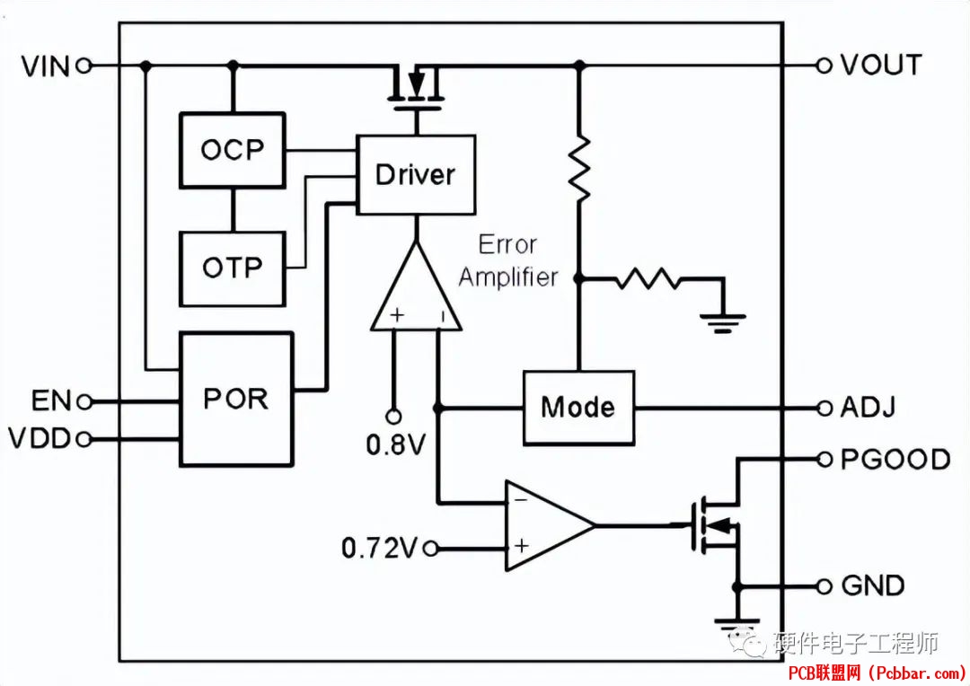

2、问题分析
4 Z! y+ |: k  e# U. {查阅RT9018规格书,如图3所示为RT9018的内部逻辑框图,可以看出,VDD引脚的输入电压用于控制内部电路的POR,连接到内部的上电复位电路(Power On Reset),并为内部电路提供一定的电流。VDD引脚可以承受的电压范围在3~6V,正常条件下推荐的输入电压为3.6~5.5V。

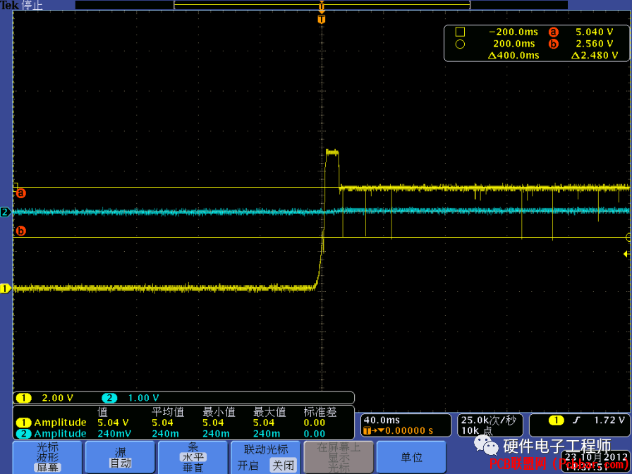

/ _1 p9 [! P3 z  t为了解决VDD分压输入不正确的问题,首先考虑调分压电阻,保持R99阻值7.5KΩ不变,将R102调整为9.5KΩ之后,如图5所示可以正常输出5V电压,但是有明显的跌落现象,从5V跌落到2.5V左右,而且RT9018仍然没有电压信号输出.1 s# f" K  D  R/ u: x& l9 u7 N
$ U& E! }. Z  T) m. n; k- @图5 RT9018上电波形(通道1-VDD,通道2VOUT)
0 J: {( Y, `3 v8 |3 H; p: F分析VDD跌落产生的原因:VDD输入电压为内部POR电路提供电流,根据分压电阻计算,VDD能提供的电流为12V/(7.5K+9.5K)=0.7mA,根据Richtek方面反馈,VDD正常工作需要的最大电流值为5mA,现在能提供的电流远小于正常工作需要的电流,当电流被内部电路抽走之后,在R102上的分压就会下跌,查阅规格书,如图6所示,POR开启电压的临界值为2.7V,迟滞电压为0.2V,也就是说VDD高于2.7V开始使能,但低于(2.7-0.2)=2.5V时,芯片开始关闭。所以在我们看到的波形里,当VDD因为POR电路抽走电流导致电压下跌,当下跌到2.5V时,POR开始关闭,然后VDD又回到预设的分压值5V,使POR电路重新打开,这种现象不断重复,具体表现就是如图2和图5中的情况。

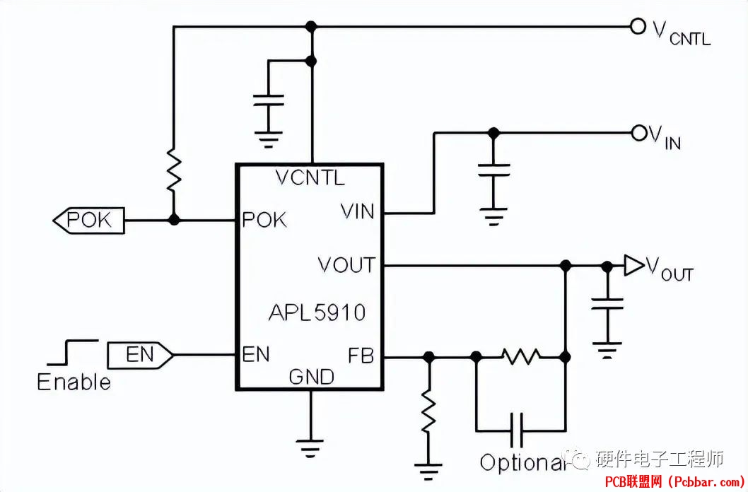

+ J' F& i0 O% j$ p' k; E3 R在VDD输入端焊接滤波电容的话不仅上电波形不理想,而且需要改版,在不改版的前提下,我们找到了一个替代的方案。如图10所示为APL5910的典型应用电路,它的封装和RT9018是一模一样,其中VCNTL相当于RT9018的VDD引脚,为APL5910内部的控制电路提供电流。如图11所示,VCNTL可以承受的极限电压为-0.3~6V,正常工作电压为3.0~5.5V。

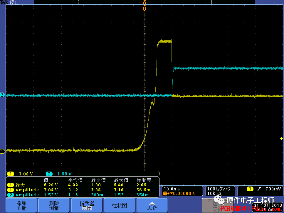

如图12所示为VCNTL正常工作下需要提供的电流典型值为1.0mA,在芯片关闭时需要提供的电流为20uA,按照单板原来的设计,VCNTL引脚是可以提供1mA的电流的。于是在原来的单板的基础上,取下RT9018,焊接APL5910,分压电阻R99阻值7.5KΩ,R102阻值9.09K欧姆,测量VCNTL输入电压和输出电压的波形如图13所示。APL5910输出端可以正常输出1.5V电压,但是问题是VCNTL的上电波形有一个很大的过冲,而且这个过冲已经超过VCNTL能承受的最大电压6V,长时间工作必然造成单板故障,为了解决这个问题,有两种设想:一是按照规格书的推荐,在VCNTL引脚加一个1uF的滤波电容,可以消除过冲。另一个方法就是调整分压电阻,在APL5910可以正常输出的前提下,如果过冲在可以接受的范围之内,可以保证不用改板。8 E" A. a4 D* }7 w+ f
7 r( C) H. A+ u, F, C: M图13 APL5910上电波形(通道1-VCNTL,通道2VOUT)
: d: c) \4 L- b) ^尝试将R102更换为更小阻值,如图14所示为R99阻值7.5KΩ,R102阻值7.5KΩ的情况下测量得到的上电波形。由图可知,VCNTL的上电过冲仍然存在,但是已经下降到6.2V,稳定后VCNTL的输出为3.08V,如果进一步减小R102的阻值的话,过冲会进一步减小,但同时VCNTL稳定后的电压也会减小,由图12可知VCNTL正常工作的电压范围在3-5.5V之间,为了不越出这个范围,分析过冲产生的原因:在上电瞬间,LDO还没有开始工作,VCNTL引脚对地阻抗很大,在LDO内部电路开始工作之后,VCNTL对地阻抗瞬间减小,流经分压电阻的电流增大,
