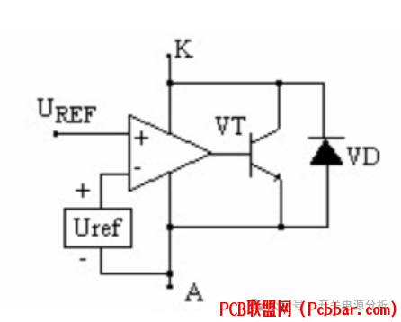

      下图为TL431内部结构图:
      其主要有三个部件组成:
      一是利用两个不同PN结电压的差值产生稳定的基准电压;我们电子人称为带隙基准源;这个带隙具有与工艺、温度变化等几乎无关的优点;它的工作原理是利用双极型晶体管(BJT)的基极发射级电压(VBE)和两个不同集电极电流下的双极型晶体管的基集和发射级电压差(ΔVBE)的特性。双极型晶体管的基极发射级电压(VBE)与绝对温度成反比,具有负温度系数,而两个不同集电极电流下的双极型晶体管的基集和发射级电压差(ΔVBE)与绝对温度成正比,具有正温度系数。通过合理的电路设计,使得两者相互抵消,从而得到一个与温度无关的基准电压。
      二是运算放大器,主要在TL431中起到放大和调节基准电压的作用;它将带隙基准源产生的稳定电压进行放大,并通过负反馈电路对输出电压进行精确调节。运算放大器的增益和带宽对TL431的性能具有重要影响,因此在设计时需充分考虑。
      三是一个NPN输出晶体管,它负责将运算放大器调节后的基准电压输出到外部电路。NPN晶体管的输出电流可根据外部负载进行自动调节,以保持输出电压的稳定。
      TL431工作原理:当我们的输出电压增大导致了输出采样增大,这时内部电路通过调整使得流过自身的电流增大,这也就使得流过限流电阻的电流增大,这样限流电阻的压降增大,而输出电压等于输入电压减限流电阻压降,输入电压增大与限流电阻压降增大使得输出电压减小 ,实现稳压。
