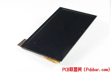

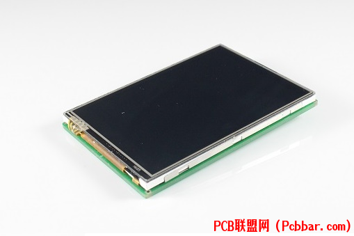

    TFT lcdTFT LCD,也就是我们常说的彩屏。通常像素较高,例如常见的2.8寸,320X240像素。4.0寸的,像素800X400。这些屏通常使用并口,也就是8080或6800接口(STM32 的FSMC接口);或者是RGB接口,STM32F429等芯片支持。其他例如手机上使用的有MIPI接口。
    总之,接口种类很多。也有一些支持SPI接口的。除非是比较小的屏幕,否则不建议使用SPI接口,速度慢,刷屏闪屏。玩STM32常用的TFT lcd屏幕驱动IC通常有:ILI9341/ILI9325等。
    tft lcd:
    IPS:

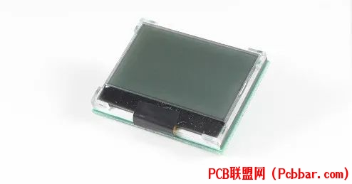

    COG lcd很多人可能不知道COG LCD是什么,我觉得跟现在开发板销售方向有关系,大家都出大屏,玩酷炫界面,对于更深的技术,例如软件架构设计,都不涉及。使用单片机的产品,COG LCD其实占比非常大。COG是Chip On Glass的缩写,就是驱动芯片直接绑定在玻璃上,透明的。实物像下图:
    这种LCD通常像素不高,常用的有128X64,128X32。一般只支持黑白显示,也有灰度屏。
    接口通常是SPI,I2C。也有号称支持8位并口的,不过基本不会用,3根IO能解决的问题,没必要用8根吧?常用的驱动IC:STR7565。

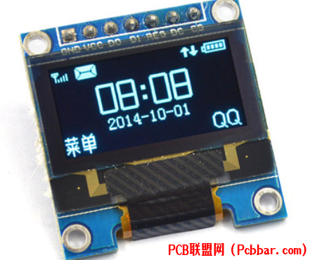

    OLED lcd买过开发板的应该基本用过。新技术,大家都感觉高档,在手环等产品常用。OLED目前屏幕较小,大一点的都很贵。在控制上跟COG LCD类似,区别是两者的显示方式不一样。从我们程序角度来看,最大的差别就是,OLED LCD,不用控制背光。。。。。实物如下图:
    常见的是SPI跟I2C接口。常见驱动IC:SSD1615。

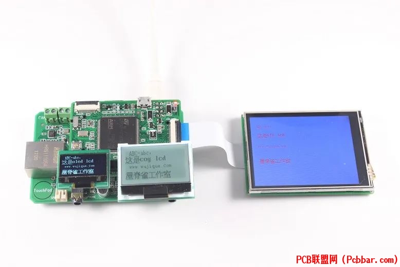

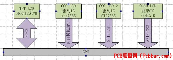

    硬件场景接下来的讨论,都基于以下硬件信息:
    1、有一个TFT屏幕,接在硬件的FSMC接口,什么型号屏幕?不知道。
    2、有一个COG lcd,接在几根普通IO口上,驱动IC是STR7565,128X32像素。
    3、有一个COG LCD,接在硬件SPI3跟几根IO口上,驱动IC是STR7565,128x64像素。
    4、有一个OLED LCD,接在SPI3上,使用CS2控制片选,驱动IC是SSD1315。

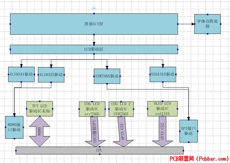

    LCD驱动框架我们设计了如下的驱动框架:
    设计思路:
    1、中间显示驱动IC驱动程序提供统一接口,接口形式如前面说的_lcd_drv结构体。
    2、各显示IC驱动根据设备参数,调用不同的接口驱动。例如TFT就用8080驱动,其他的都用SPI驱动。SPI驱动只有一份,用IO口控制的我们也做成模拟SPI。
    3、LCD驱动层做LCD管理,例如完成TFT LCD的识别。并且将所有LCD接口封装为一套接口。
    4、简易GUI层封装了一些显示函数,例如划线、字符显示。
    5、字体点阵模块提供点阵获取与处理接口。
    由于实际没那么复杂,在例程中我们将GUI跟LCD驱动层放到一起。TFT LCD的两个驱动也放到一个文件,但是逻辑是分开的。OLED除初始化,其他接口跟COG LCD基本一样,因此这两个驱动也放在一个文件。

  • 好处1请看测试程序
    void dev_lcd_test(void)
        DevLcd *LcdCog;
        DevLcd *LcdOled;
        DevLcd *LcdTft;
        /*  打开三个设备 */
        LcdCog = dev_lcd_open("coglcd");
        if(LcdCog==NULL)
            uart_printf("open cog lcd err\r
        LcdOled = dev_lcd_open("oledlcd");
        if(LcdOled==NULL)
            uart_printf("open oled lcd err\r
        LcdTft = dev_lcd_open("tftlcd");
        if(LcdTft==NULL)
            uart_printf("open tft lcd err\r
        /*打开背光*/
        dev_lcd_backlight(LcdCog, 1);
        dev_lcd_backlight(LcdOled, 1);
        dev_lcd_backlight(LcdTft, 1);
        dev_lcd_put_string(LcdOled, FONT_SONGTI_1212, 10,1, "ABC-abc,", BLACK);
        dev_lcd_put_string(LcdOled, FONT_SIYUAN_1616, 1, 13, "这是oled lcd", BLACK);
        dev_lcd_put_string(LcdOled, FONT_SONGTI_1212, 10,30, "www.wujique.com", BLACK);
        dev_lcd_put_string(LcdOled, FONT_SIYUAN_1616, 1, 47, "屋脊雀工作室", BLACK);
        dev_lcd_put_string(LcdCog, FONT_SONGTI_1212, 10,1, "ABC-abc,", BLACK);
        dev_lcd_put_string(LcdCog, FONT_SIYUAN_1616, 1, 13, "这是cog lcd", BLACK);
        dev_lcd_put_string(LcdCog, FONT_SONGTI_1212, 10,30, "www.wujique.com", BLACK);
        dev_lcd_put_string(LcdCog, FONT_SIYUAN_1616, 1, 47, "屋脊雀工作室", BLACK);
        dev_lcd_put_string(LcdTft, FONT_SONGTI_1212, 20,30, "ABC-abc,", RED);
        dev_lcd_put_string(LcdTft, FONT_SIYUAN_1616, 20,60, "这是tft lcd", RED);
        dev_lcd_put_string(LcdTft, FONT_SONGTI_1212, 20,100, "www.wujique.com", RED);
        dev_lcd_put_string(LcdTft, FONT_SIYUAN_1616, 20,150, "屋脊雀工作室", RED);
        while(1);
    使用一个函数dev_lcd_open,可以打开3个LCD,获取LCD设备。然后调用dev_lcd_put_string就可以在不同的LCD上显示。其他所有的gui操作接口都只有一个。这样的设计对于APP层来说,就很友好。显示效果:
