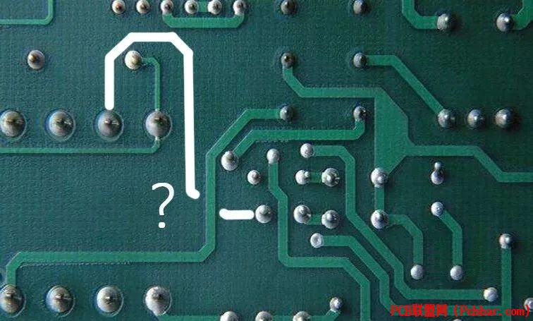

过孔(Via),电路板上的孔,连接不同层之间的线路,把电路板从平面结构变成立体结构。
; P6 ~+ ]6 w) O% C( D+ L" E6 [7 W3 @2 R: k$ {, _- X
单层线路想不交叉太难了,双层或更多层线路,必须通过过孔来连接。通过孔壁上的铜,连通上下层的电路铜线。
2 [) v. x; o$ P: p# R. Z; Q
& k7 P3 E2 J1 a$ ?9 o9 K单层PCB,有些时候无法布线,必须通过过孔换层

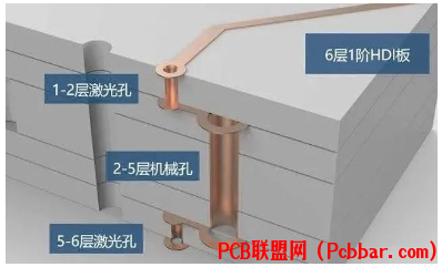

电路板上的过孔,主要有机械孔和激光孔两种。
3 C: m, Q! w# k& s
6 Q; y& A% h$ T9 G5 w' [/ o" X3 F
; S: [* E( w$ D7 s" ]4 w7 ^1、机械孔  ]# s  R( f! P2 x
用机械钻头钻出来的孔。孔的内部直径在0.2mm以上。用更粗的钻头钻出来的孔就会更大。
2 {" m1 r8 g3 n' w% t$ |* x消费电子产品通常按照0.3mm内径来设计。普通的电路板厂都可以做0.3mm的机械孔。% F0 I5 Y2 g' K7 D$ t/ |0 g3 p
如果使用0.2mm和0.25mm的机械孔,钻头细钻孔速度慢钻头易折断,价格就要贵一些,也不是所有的PCB厂家都能做这么小的机械孔。& y1 r  G; f' ~& n' w
钻头一下子就把电路板钻穿了,所以机械孔也叫通孔。( S# p5 J  r+ p1 \
1 q0 I7 c( i# b( t# f3 {: m6 v# e- L1 r" E& B
2、激光孔$ D8 x: T5 B& [3 Q1 @# }; U
用激光打出来的孔。内径一般是0.1mm。很少有其他规格的激光孔。
* a$ ?% |- r6 p, E( r9 z/ ?因为激光的功率有限,无法直接打穿多层PCB板,通常用来做表层的盲孔。& [) D% p: k$ u9 L7 l! g
PCB板过孔设计的注意事项孔径尽量大一些:上面讲了,小孔要用小钻头,小钻头价格高,对板厂要求也高。如果电路板面积较大,甚至可以用0.5mm内径的机械孔。7 l0 G, L6 v2 y* F: t
尽量不用激光孔:带有一层激光孔的电路板,比不带激光孔的贵30%(一阶板)。带有2层激光孔的,比1层激光孔的再贵30%(二阶板)。
: v; K5 q2 K* @( J' ^其他更贵的设计:过孔工艺越复杂,电路板价格越高,最便宜的和最贵的相差几十倍以上。像0.2mm的机械孔比0.3mm的机械孔电路板贵20%左右;2层激光孔重叠的叠孔板,比2层激光孔交错的错孔板贵20%以上;苹果手机喜欢用的任意层互联板比普通只有机械孔的电路板贵10倍以上(全板都是重叠激光孔)。' @6 g2 q- F+ P% _! y* _

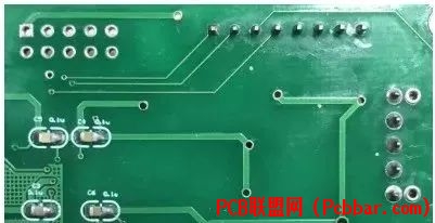

每个过孔的内表面面积是有限的,通过的电流也是有限的。8 Q' E# M4 U% _$ V, e2 m. c
对于电源线、地线等需要通过大电流的PCB线路,需要打很多个过孔。8 ~4 q$ s% n, W8 L- G
! @2 z" o9 ^2 X7 E5 B% e3 q随机打孔和规则打孔
  h2 A/ }) A/ U( b( r
& _4 _$ ?3 k- {; Z! j5 z) @这些过孔可以是矩阵式规则排列,也可以是随机排列的,这两种有没有区别呢?
$ G3 z3 m; u+ |2 k% {规则排列的比随机排列的好看。随机排列的画图速度快。大部分公司没有强制要求,“有强迫症”的PCB工程师都喜欢用规则排列。
4 @) Y: T8 x$ N0 l/ z6 y矩阵型规则排列的过孔,有可能在某些方向上对信号的阻挡能力更强,如果不刻意追求好看,随机打孔会更稳妥一些。
