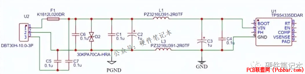

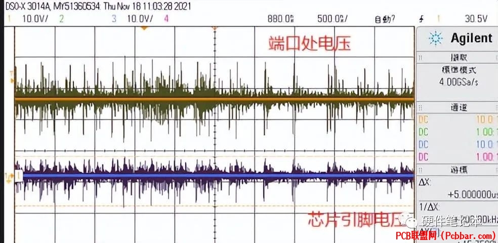

二、 问题描述我们的产品用在工业现场,产品在发货约1万台,运行两个月后,从客户返回约10台损坏的设备,经过研发分析,这些损坏的产品都是同一个地方损坏,如下图1中的磁珠L1,、L3,磁珠外观有明显的烧毁痕迹,但是前级的保险、TV,后级的电源芯片都没有损坏。
7 m1 N7 K" j4 Y% e2 m说明:产品的功耗约24V、0.3A,磁珠的选型为1200Ω/1A/L1206。从选型的规格降额上是没有问题的。4 l4 j. Q0 W  U7 B: [* H1 x; n

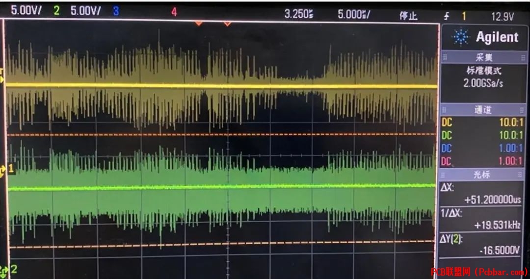

1 Y$ J4 D1 U2 H# f1 ?$ C1 M三、 原因分析由于保险、TVS、电源芯片都没有损坏,基本上可以排除过流的情况,结合客户的现场应用,客户使用DC24V供电,DC24V上同时挂载了50多个交流接触器,用于过程控制,接触器的动作频率约1次/S。经过现场工程师的示波器测试,现场捕捉到非常高的浪涌干扰。在电源端口处最高可以测试到DC57V、60MHZ左右的脉冲干扰。断开接触器后,该干扰消失,说明是有与接触器导致的干扰。
  J6 C" w8 r/ b  g5 j9 v
. r2 i5 r% j& c
图2 :使用示波器余晖功能抓到的波形3 Q) A: ^4 G/ k

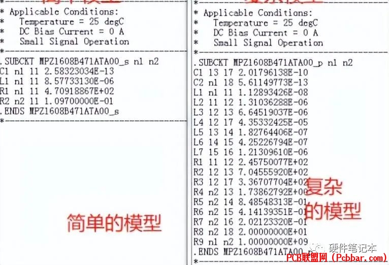

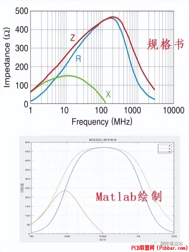

拿村田的磁珠:MPZ1608B471ATA00为例,参数从pdf文档中知道,R1=470Ω,L1=8.6uH,C1=0.2583pF,R2=0.110Ω。将该参数带入matlab中进行计算,如图5所示,两者对比,规格书的原图与Matlab绘制的大致趋势是一样的,谐振频率也相同,不过总体形状还是差挺大的。那为什么会这样呢?这个磁珠的模型称为简易模型,既然是简易的,那就有更复杂的,复杂的我没找到具体的电路模型,但是TDK给出了SPICE NETLIST,我们可以看出一些差异。我分别下载下来简易模型和复杂模型的SPICE NETLIST,使用txt分别打开文件。可以看到,简单模型里面只有C1,L1,R1,R2。而复杂模型就复杂多了,C有两个,L有7个,R有9个。
" a  [+ f% }! M7 C/ H可以想象到的是,复杂模型的各种寄生参数更多,也更符合实际的器件。规格书中的曲线应该是从复杂模型得出来的。/ e5 j5 `% I  k5 ~" b  v8 L% x
因此我们实际使用过程,直接使用厂家提供的频率阻抗曲线图即可。2 p' a7 ?1 o7 {
+ u( b! z$ T- m8 @6 b& r5 `
图4:规格书和matlab计算对比; f! {# C- X6 D' ~2 w
3 u! x& G$ O+ _
图5:磁珠的简易模型和复杂模型8 @' G! f$ g, @- o/ y4 K9 _- n  \
可以想象到的是,复杂模型的各种寄生参数更多,也更符合实际的器件。规格书中的曲线应该是从复杂模型得出来的。因此我们实际使用过程,直接使用厂家提供的频率阻抗曲线图即可。* d# ~) C/ Y; y, U
原因分析到这里,读者可能已经知道答案了, 就是长期处于强干扰的情况下,磁珠会一直处于能耗状态,一致将高频干扰转换为热能消耗,如果加上产品处于高温场景,则温度会叠加,当长期发热大约散热的情况下,磁珠会不断温升,最终的后果就是图1中的磁珠烧毁。' P+ M0 e# O. |: w: x

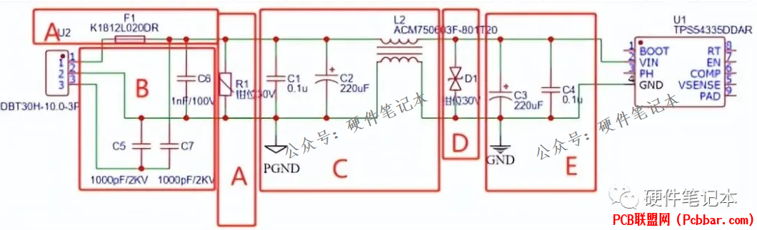

8 u( l! A" c- F四、 解决方案设计者在电源端口加入磁珠,最主要的目的是在高频几十Mhz~几百Mhz的高频干扰过滤,同时又要考虑干扰抑制的效果,我们可以采用压敏电阻+共模电感+电容+TVS的滤波模式,如图6,压敏电阻放置于最前端,主要是考虑压敏电阻流通容量较大,很容易做到数百A,但是压敏的响应时间最长可达数十nS,高于nS级别的干扰还是无能为力的。TVS的响应时间可达nS级别,但是TVS的流通能力相对于MOV较小,因此需要在MOV和TVS之间增加共模电感,共模电感和前后端的电容可以构成退耦电路,可以将较高的尖峰脉冲削平,减少TVS的压力。剩余的残压,可以使用TVS继续降低,TVS的响应时间为nS级别,理论上可以应对1Ghz的干扰频率,而后级需要防护的电源芯片还有去耦电容,在高频率的干扰在实际传导应用中几乎很少出现。
1 ~7 ~! [6 j2 l9 U8 L! v
3 T/ e. X$ o/ y0 s% F* w7 E6 q6 G图6:经过防护和去耦以后可以大幅度降低干扰。
% Y% C0 C. l" h# x2 H5 ~. g  H1 \1 ^1 h. K& ?/ ]
! ~  C4 `" X" k+ H! A5 Q
图7:完整的DC端口输入防护方案# u6 _, P* r* |6 ~# F+ I! Z$ q
第一级为滤波方案,由图B组成,其中C5、C7使用C1812/1nF/2kV的陶瓷电容组成,选用这么大封装主要是由于做涌浪测试时,由于电容并非理想电容,内部有ESR,高压下电容会发热,因此需要较大封装的电容提高流通能力,C6为差模滤波,主要的流通途径有压敏电阻R1以及后级的电解电容等,因此封装C0805,耐压100V即可。, Y" y9 e4 G+ `1 C
第二级为防护方案,由图A组成,自恢复保险和压敏电阻的流通能力要相当,否则,当保险比压敏流通能力大很多时,有可能出现压敏已经开始严重发热,有可能短路起火,但是保险还没有断开,将会导致起火事故。当压敏比保险流通能力大很多时,正常的干扰脉冲,有可能导致保险断开,电路无法工作。压敏这个位置替代TVS的主要目的是由于相同封装大小的器件,压敏的流通能力比TVS大很多倍,性价比十分突出。
# ]/ T! d- G& r5 a7 K# ^第三级为滤波方案,如图C所示,主要由电容和共模电感组成,由于压敏电阻的响应时间较慢(相对于TVS),为us级别,而后级的TVS响应时间为nS级别,并且前端的压敏主要缺点是防护不精准,有残压,因此需要共模电感阻尼效应,将高频尖峰脉冲削平,然后通过电解电容以及陶瓷电容的泄放通道泄放到负极。
% u" R$ _( W0 v' @' `$ K6 W( I$ s第四级为防护方案,如图D所示,由于前端的压敏响应时间较慢,以及有残压残留,因此该处需要增加TVS进行最后的防护,防止还有过高频率的脉冲进入后级电路,该处TVS使用600W即可。, R1 R- \  z1 h
第五级为滤波方案,如图E,滤波放置于TVS后级,为后级的电源芯片提供最后的滤波已经储能应用。( E- r0 ]& ]# D6 ^
& o! u* W: I" Y7 z* @7 A" G. I
