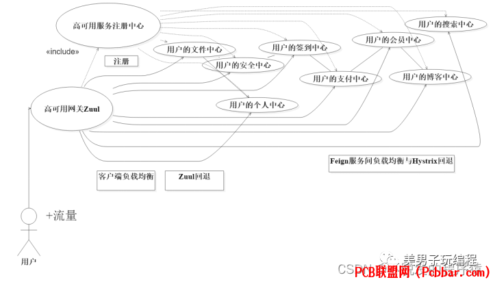

    项目架构设计
    9 _; a: @2 G1 \$ l: w
    9 W7 `0 M9 L, g( j/ t% D$ j* O
      \" x; L" X) K5 m1 |1 a! \从宏观设计来说,各个微服务中心都是一个moudle,需要注册到一个高可用的微服务注册中心上保证机器信息的正确性。3 r# E+ {2 z( L* k! L: P
    , G7 H+ [( y$ x2 Z5 _8 |# C/ B从微观运行来说,用户的请求API都经过Zuul,再由Zuul负载均衡分配给需要的微服务中心,所以Zuul也需要高可用保证用户流量可以得到回应。通过zuul网关后,请求通过Feign实现微服务之间数据的交互。+ ^8 w9 ?" K1 a) w" c) _6 f$ o! P& ~: j
    : N, M) K2 w1 ^  H8 I0 e/ B  N! m
    当发生错误运行时,利用Hystrix的回退机制保护系统的稳定运行,不会发生级联占用效应,保证每一个请求API都可以得到响应。当发生网络不可用的情况下,需要触发用户的补偿机制,当出现不可知的错误时,也可以直接管理机器的集群来维护系统的稳定运行。

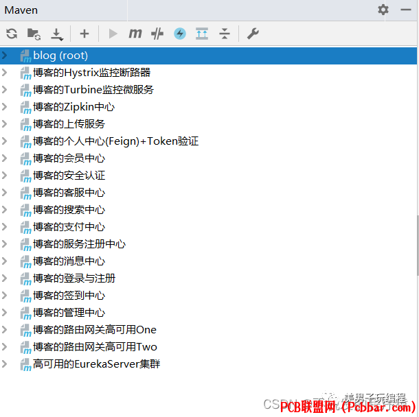

    4.2、SpringCloud架构的实现" z5 ^' h/ j- ], j' J
    博客Maven的整体微服务中心实现的结构图如下所示:9 K  K; ]. b' O7 l" `8 R0 }1 h' _- q
    , l$ M9 u4 ]# Q; ~* r2 p. n" ^
    9 K" u3 V* R9 ]: d/ u
    . N1 V3 m( U. q5 i/ NSpringCloud是基于Java语言的工具集,SpringCloud具备拿来就用的特性,可以节省开发的配置时间,它可以在Docker等云环境中开发和部署。SpringCloud的组件比较丰富,博客使用了Eureka,Zuul,Feign,Htsrrix,trubine,Zipkin微服务组件。组件可以自由地选择,不过需要解决SpringBoot与SpringCloud之间的版本依赖才能使用。博客涉及到的Java的JDK版本是1.8,SpringBoot的版本是Spring Boot 1.5.9.RELEASE,SpringCloud的版本是Edgware SR4。后端的IDE采用的是IDEA,Maven的版本为3.6.1,任何一个版本的更改都可能会导致兼容不一致。
    & R* O/ T' P# @( R# R5 S9 u, Q: b6 _/ m, U# f7 ]9 P

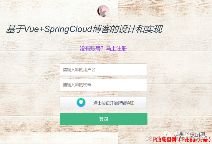

    博客的登录与注册的页面如下图所示:
    " k8 d2 r7 x, M6 L9 T8 k
    . f! L- B' [( _/ {$ S$ V" n9 @
    ' B* [# F2 k- R  y6 t( X; m
    + O+ S# @5 m$ {' o4 `- f, b: |$ b博客登录的用户名需要以英文子母开头,用户名和密码均不可以超过16位,注册保证两次登录密码正确就可,在此不再贴出图片累述。

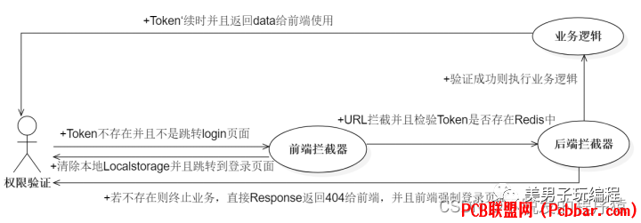

    5.3、登录的权限验证5 \- v' R  \0 E) ?
    登陆权限控制是每个系统都应必备的功能,是保持登录状态的重要实现。微服务所有的权限验证均在一个module上,Token消时则直接回退给前端status 404失败码,成功则是执行对应的业务逻辑,注意登录的博客是不需要权限验证。7 ~* I2 x: M9 i  n/ F5 a* k1 b
    " }# Q: v& b. _$ O博客使用了前后端拦截器拦截Token(登录成功的认证码),所以后端需要定义一个token验证注解,用拦截器拦截系统的url请求,再进行拦截用户的API请求,最后再验证传过来的token与Redis中token值是否一致,效验通过才可以正常访问。当用户登录成功博客后,后端返回token数据。token具有存在时间,如果用户一段时间后不在线或者操作的话,则token会失效,用户保持登录时,则不会过期。: F& H. @2 r" A* Z6 [
      B& M% U- k# `+ z3 MRedis中会以用户的登录账号作为与token关联的认证,有效的token码可以取出用户的账号,然后再进行业务逻辑。这些redis中的key都可以自行设置一些时间,不过前端只保存token值,二次登录会覆盖Redis中的token值。
    8 F% u4 ~- b& v3 F. Y# J* s' J. l* `- B: E7 K) H' Q
    - i3 }) f" y0 P& P. o& ?
    . K9 R( y; X! S) U! x
    权限验证相当于系统的第一道大门,如今的安全框架越来越丰富,例如SpringSecurity,Shiro,OAuth等,shiro->security->oauth的上手难度逐渐提升。若是需要对密码加密的,可以需根据个人开发自行配置使用对应的安全框架。

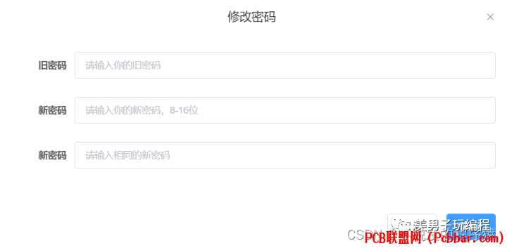

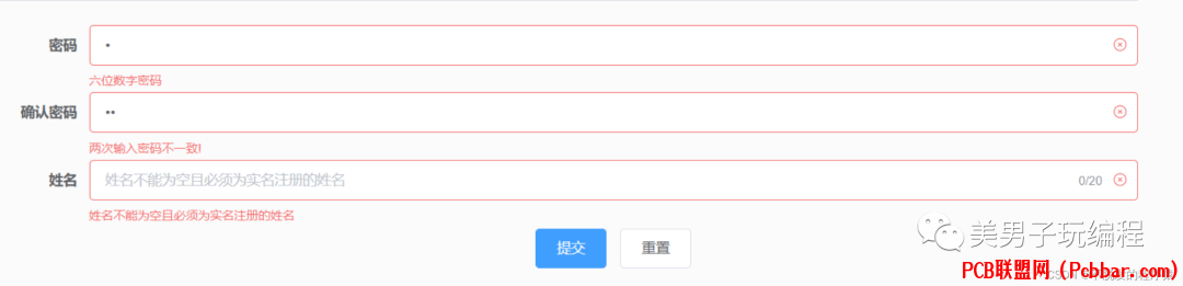

    - l5 _( u% @& _( `+ a6.5、用户的密码安全& H9 H  M4 G1 [# ?/ [7 H2 M
    当个人安全账号发生异常,可以提供修改密码,也可以重置密码。9 e1 W1 o* f) X: V
    : u) |$ ?# ^% @4 {) P$ H
    & _- ^3 l3 j6 g  N9 A9 n
    5 C$ z3 T" L% t9 ^  T& q. l& l# k
    . R& t  T" C+ u/ M; `& |
    % n5 g3 k* T0 o% o/ z9 Z  a

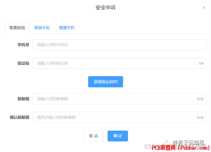

    . ?1 w9 E0 x2 g6.6、用户的账号申诉. o! Y6 N: w4 F% [8 l. k7 r4 m) a5 e
    可以使用手机号重置邮箱,也可以使用旧手机号更换新手机号。如果个人博客的手机号安全信息被盗取,手机号也可以被重置,但是需要借助身份证申诉,不过一天只可以成功申诉一次。

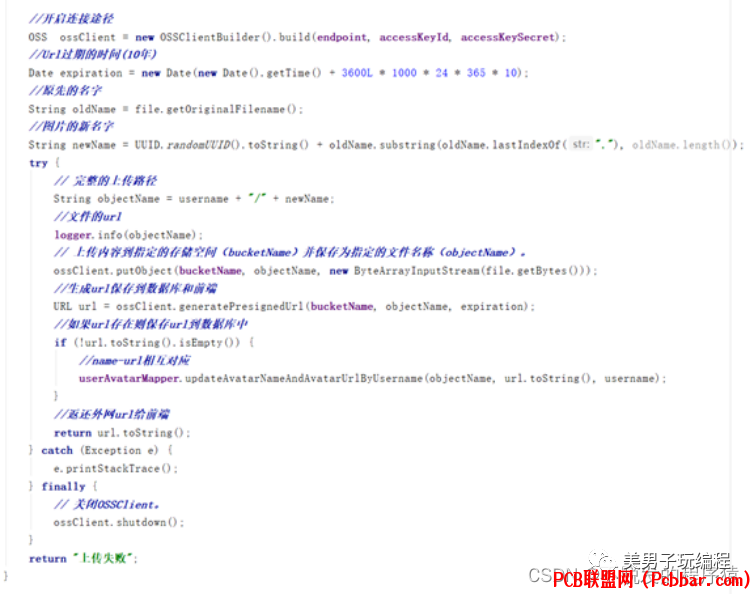

    , ]; |5 @7 O! u* P0 z( W8 a7.1、用户的头像存储5 ^' }+ y6 \# N# A) k, _0 Y9 U
    当用户注册的时会需要选择个人的头像,上传的头像只能是JPG格式且大小不能超过2MB,且上传前会先查询数据库中的头像图片名是否已经存在,存在的话直接会先删除OSS中旧图片,再插入新图片,如果不存在的话,直接插入到OSS文件服务器中。头像的存储流程由前端发起file传给后端,后端接受file头像,利用二进制传给OSS文件服务器。服务器再传过来头像的外网URL地址,此时修改显示时间为10年再返还给用户,最后把头像外网URL地址保存到自己的LocalStorage本地。

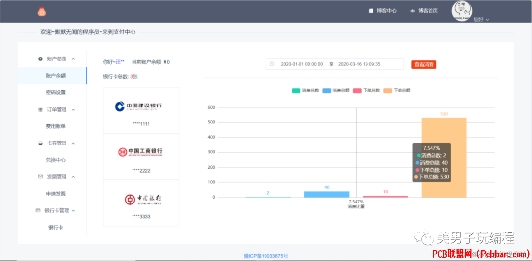

    用户的支付中心+ R6 c, ?0 [" K, |3 P) z
    未完成实名认证时页面会转到实名认证中,当完成实名认证时,首次进入我的钱包中心会触发设置支付密码,当设置成功后,支付以及绑定个人银行卡均需要用到支付密码。可以用旧支付密码修改新密码,也可以手机重置手机密码。还可以绑定自己的银行卡,需要有关部门的配合。本次博客只允许建设银行,工商银行和中国银行,且每张银行卡只允许绑定一张。利用v-charts组件把个人的时间段的消费情况以条形图展现给用户观看。. F/ ^+ j1 c. [  w9 S
    5 K7 }- h6 ], R7 y8 g% T, j$ @
    ' w3 N9 w/ T; R4 n3 i1 |# D: o
    ( A/ T. V( G' x6 r/ Z( ?* P9 S
      N$ `0 a( q  H! z
    ' o5 U0 M7 g# u6 ^5 \9 y% R8 f( f/ Z
    当用户开通了我的钱包后,可以选择是否进行余额充值,账户余额暂时只可以用支付宝充值。所有关于金额的操作均需要在后端安全操作,前端只用来显示数据,必须使用数据库中的金额。

    博客采用的是前后端的分离模式,所以对于前端传过来的Token,后端只要鉴定Redis中存在Token即放行API的请求,同时前端可以防止表单的多次提交,前端可以增加JS监听Button的提交,也可以使用session鉴定请求的时间间隔。不过博客大多采用Axios的异步提交,http成功时可以把Button设置为true或者直接局部刷新网页重置数据。对于博客中的支付中心,另起线程中需要防止出现业务出现错误,或者网络错误导致负载均衡出现中断错误,所以需要catch防止程序出现错误,同样还必须保存支付宝异步通知的结果防止另起线程中出现异常。对于每个用户的请求,可以采用服务器的限制流量,限制的方向可由个人选择,需要在服务器的图形化界面中可以设置。5 i5 h) `2 x0 ]7 t% R. u& x' E: s

    Pom文件中的module划分如下图所示:
