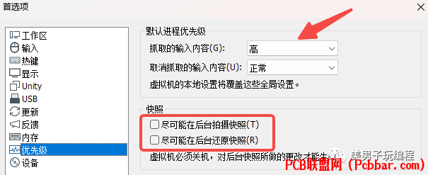

第4步:选择VMware菜单:编辑–>首选项–>优先级,默认进程优先级列表项,将抓取的输入内容设置为“高”,同时取消勾选”尽可能在后台拍摄快照“ 和”尽可能在后台还原快照“。( C! R; S* s, n( P2 i# z( C

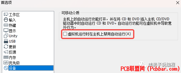

, ?% o6 ^1 L6 H5 u: b4 {1 ~第5步:选择VMware菜单:编辑–>首选项–>设备,取消勾选”虚拟机运行时在主机上禁用自动运行“。7 ?) ]7 Z! [* N9 h

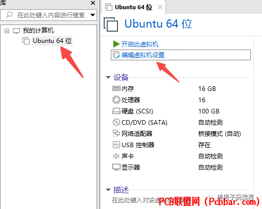

第6步:选择虚拟机:编辑虚拟机设置–>硬件,移除用不到的设备。

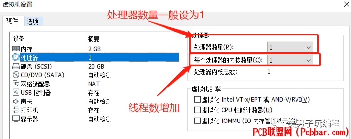

第7步:选择虚拟机:编辑虚拟机设置–>硬件,处理器配置。$ v, K0 ^8 k0 @, N5 Y
& \5 O& B: t6 L, w+ J! g' ^
修改虚拟机硬件参数,内存和处理器的大小直接影响虚拟机速度。 处理器设置,这里处理器有两个参数:一个是处理器数量,一个是每个处理器的内核数量,处理器数量就是处理器核心数,内核数量就是线程数。一般建议,处理器数量选择一个,每个处理器的内核数量增加。

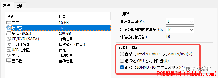

“虚拟化Intel VT-x/EPT 或 AMD-V/RVI(V)”、“虚拟化CPU性能计数器(U) ”,以及“虚拟化IOMMU(IO内存管理单元)”,根据自己电脑硬件情况酌情设置勾选,如果虚拟机启动报错,再次启动的时候取消相应选项即可。

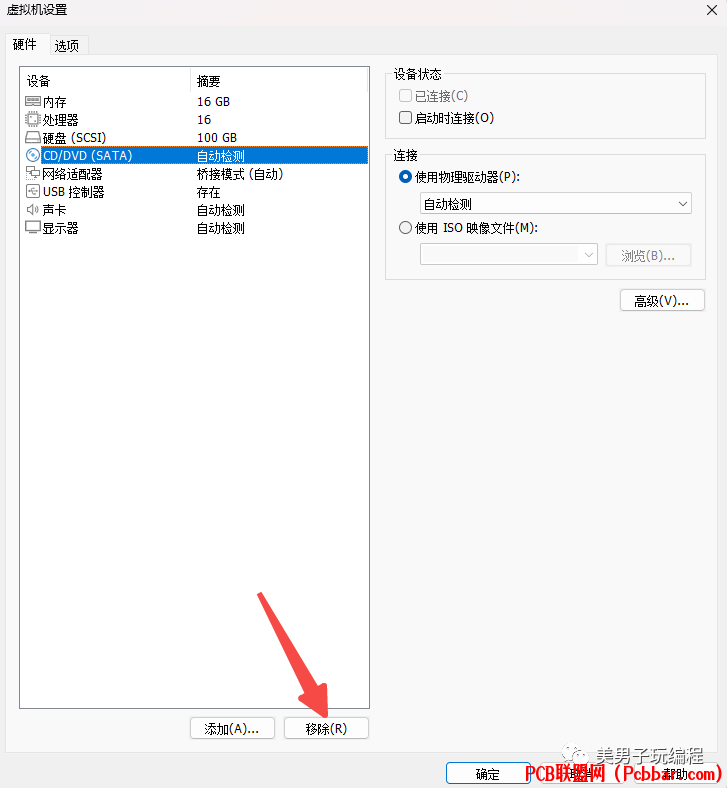

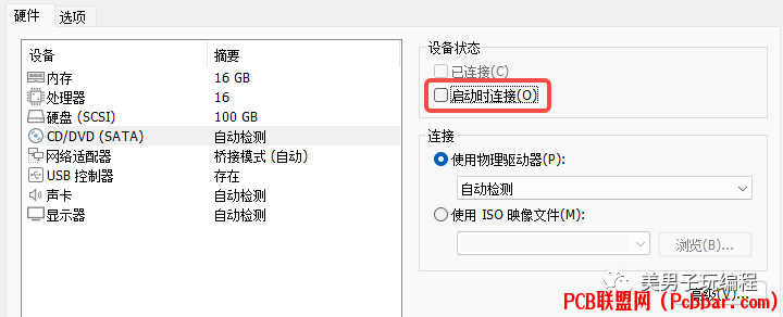

第9步:选择虚拟机:编辑虚拟机设置–>硬件,CD/DVD(STAT)光驱配置。
* A0 H4 ?/ O, [# x0 u7 ?: `$ m' w8 ?0 F! H0 }4 i! t2 J
安装完操作系统或相应软件后,如果以后不需要用到光驱的话,可以移除或者取消勾选“启动时连接”,这样就相当于虚拟机没有光驱了,启动的时候也就不检测光驱,加快启动速度。4 a6 X) I4 ^7 e  G

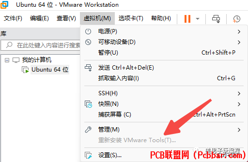

# A2 P. u, z# [0 [! S& q第12步:安装VMware Tools工具,安装完VMware Tools会提升虚拟机的性能和操作的便携性,例如提升虚拟机的图形处理功能和使虚拟机与物理机之间的文件拷贝粘贴更方便。要安装VMware Tools,所在虚拟机一定要开机,否则选项为灰色。
