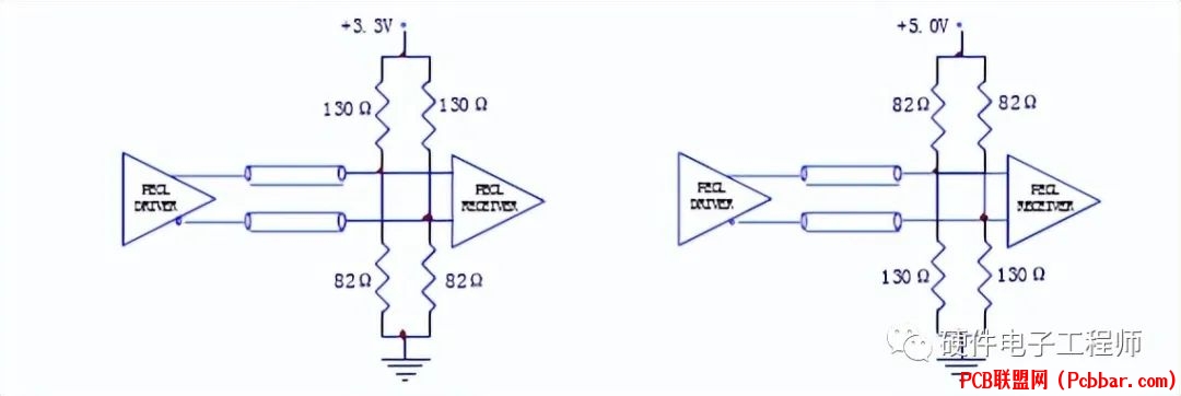

1.1 直流耦合LVPECL 负载一般考虑是通过50Ω接到Vcc-2V 的电源上,一般该电源是不存在的,通常的做法是利用电阻分压网络做等效电路,如图3.1 中所示,该等效电路应满足如下方程:
$ q2 Z0 i0 _) R, h4 d
7 L5 y* |$ p# Y" r' |* `' t& A! H
图3.1 等效电路
* W9 Y; P! p" QVcc ? 2 V = Vcc R2/(R1+R2)$ w5 X( W' l8 [: e$ ]9 J1 S
R1*R2/(R1 + R2)=50Ω
( l) C+ t/ ]. B7 i解上面方程组,得到:
- K' X) h% J; ER1 = 50VCC/(VCC-2V) R2 = 25VCC! K1 A. A8 ]% @$ E. o/ z. `
图3.2 给出了这两种供电情况时的详细电路。
/ C1 q% z8 X1 u3 ~0 u" l
, U: A6 C4 X. W/ X( l( @
图3.2 PECL电路之间直流耦合! ~5 A- X3 L. H2 R( M0 ]
在3.3V 供电时,电阻按5%的精度选取,R1为130Ω,R2为82Ω;在5V 供电时(此时为PECL电平),R1为82Ω,R2为130Ω。* u" i& N  f% k% f# J  c) \

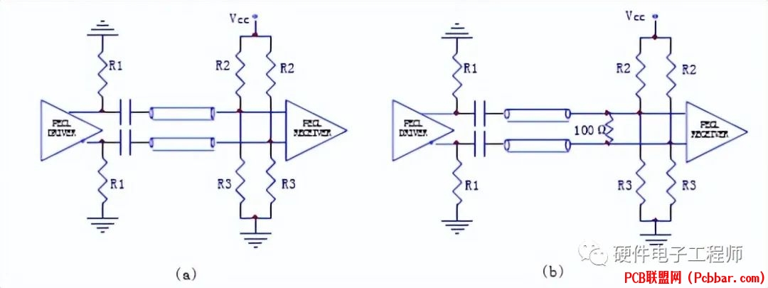

1.2 交流耦合PECL 的输出共模电压需固定在Vcc-1.3V,在选择直流偏置电阻时仅需该电阻能够提供5 q; o* N) {: A  s8 D9 e6 }" t
14mA 到地的通路,这样R1=(Vcc-1.3V)/14mA。在3.3V 供电时,R1=142Ω,5V 供电时,R1=270Ω。然而这种方式给出的交流负载阻抗低于50Ω,在实际应用中,3.3V 供电时,R1 可以从142Ω到200Ω之间选取,5V 供电时,R1 可以从270Ω到350Ω之间选取,原则是让输出波形达到最佳。
: I* h# c7 q; ^) e$ i* F$ _9 e' x. ~图3.3中分别给出了两种电路结构,在图3.3 (a)有一个缺点就是它的功耗较大,当对功耗有要求时,可以采用图3.3(b)所示电路结构。
" W. X9 C4 y3 e& r: b3 M3 H) H
4 a. K$ ]8 W$ N, C* _  Z. {' e
图3.3 PECL电路间交流耦合) S& p  `+ e, m, I2 ?5 W$ ~* {" r
在图3.3 (a)中,R2和R3通常选取:
/ F6 V/ g2 O$ pR2 = 82 ? / R3 = 130 ? +3.3 V供电时
7 i, Y, h8 G$ U. oR2 = 68 ? / R3 = 180 ? +5 V供电时
# f3 u9 {! h. M7 w1 `4 O" R& N2 [, ~在图3.3 (b)中,R2和R3通常选取:: p: k) _& I* c2 }9 K' Q1 y0 i
R2 = 2.7 K? / R3 = 4.3 K? +3.3 V供电时  e6 p# ~+ S/ z8 z! Z3 m
R2 = 2.7 K? / R3 = 7.8 K? +5 V供电时" Q, O: e) W5 D- Y0 g8 \. `

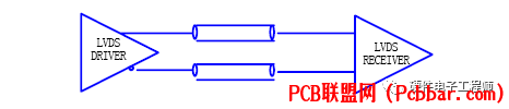

2 LVDS与LVDS接口的连接LVDS 用于低压差分信号点到点的传输,该方式有三大优点,从而使得它更具有吸引力:
, k2 p9 j8 t% V/ F9 a+ P(1)LVDS 传输的信号摆幅小,从而功耗低,一般差分线上电流不超过4mA,负载阻抗为100Ω。这一特征使它适合做并行数据传输。; K6 s2 s7 @, k* d
(2)LVDS 信号摆幅小,从而使得该结构可以在2.4V 的低电压下工作。
9 m2 F% g$ x5 B" D: i(3)LVDS 输入单端信号电压可以从0V 到2.4V 变化,单端信号摆幅为400mV,这样允许输入共模电压从0.2V 到2.2V范围内变化,也就是说LVDS 允许收发两端地电势有±1V的落差。
4 h0 n7 U/ B+ }* F$ y) h
/ J: N* l9 B5 I" e) n
图3.4 LVDS间连接
6 }# D' Z% Q( c( f9 g$ N因为LVDS 的输入与输出都是内匹配的,所以LVDS 间的连接可以如图3.4那样直接连接。但在设计时需要确认芯片内部,其接收端差分线对间是否已有100Ω电阻匹配,若没有则需在外面加100Ω电阻,电阻需靠近接收端放置。( c8 U8 W, b0 {8 }3 z" |( i8 Y

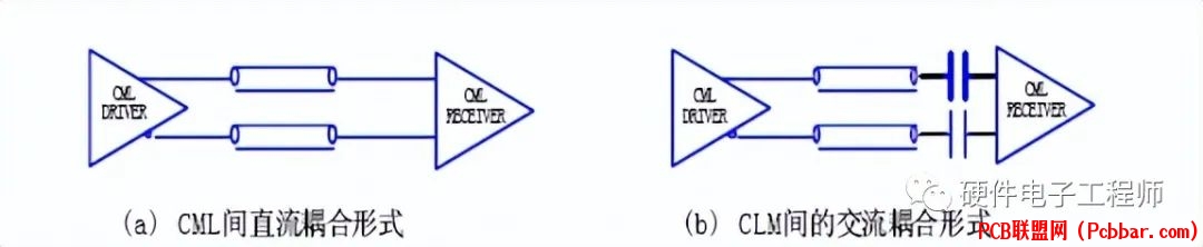

3 CML电平之间的连接CML 是所有高速数据接口形式中最简单的一种,它的输入与输出是匹配好的,从而减少了外围器件,也更适合于在高的频段工作。它所提供的信号摆幅较小,从而功耗更低。% }; P! M* [, f. U, D0 w
" I" d7 V1 W- N% a0 uCML 接口的输出电路形式是一个差分对,该差分对的集电极电阻为50Ω。假定CML 输出负载为一50Ω上拉电阻,则单端CML 输出信号的摆幅为Vcc~Vcc-0.4V。在这种情况下,差分输出信号摆幅为800mV,共模电压为Vcc-0.2V。若CML输出采用交流耦合至50Ω负载,这时的直流阻抗有集电极电阻决定,为50Ω,CML 输出共模电压变为Vcc-0.4V,差分信号摆幅仍为800mV。" ?$ f8 T8 j. o* A
CML 到CML 之间连接分两种情况:; |/ Y- l6 `% G3 b4 D
(1)当收发两端的器件使用相同的电源时,CML 到CML 可以采用直流耦合方式,这时不需加任何器件;
! V6 R! B6 q% [3 F& B1 P(2)当收发两端器件采用不同电源时,一般要考虑交流耦合,如图3.5 中所示,注意这时选用的耦合电容要足够大,以避免在较长连0 或连1 情况出现时,接收端差分电压变小。

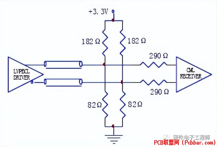

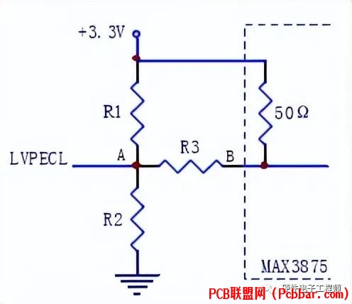

9 u$ K6 T" B' D0 l5 n5 e6 e& n9 g4.2 直流耦合在LVPECL 到CML 的直流耦合连接方式中需要一个电平转换网络,如图3.7(a)中所示。该电平转换网络的作用是匹配LVPECL 的输出与CML的输入共模电压。一般要求该电平转换网络引入的损耗要小,以保证LVPECL 的输出经过衰减后仍能满足CML 输入灵敏度的要求;另外还要求自LVPECL端看到的负载阻抗近似为50Ω。下面以LVPECL驱动MAX3875 的3 m: [; L" E0 z9 r
# t% F' _, {; ?  R4 U8 x4 V(a)直流耦合时电阻网络* [% T7 Y$ q' Q. ^& d
9 [% d% V: E4 J" }* F$ |* q
(b)直流耦合连接# f" J! Z. Y* m5 c1 f8 z  w
图3.7 LVPECL到CML的直流耦合连接+ |- N2 x! ?) s# R1 D2 P/ x
CML 输入为例说明该电平转换网络。如前所述,电阻网络需满足:1 e) ?; |* `: T
VA = VCC - 2.0V = R2·VCC /(R2 + R1//(R3 + 50Ω))
  j, }1 ]6 P1 C! e0 xVB = VCC - 0.2V = (VCC·R3 + 50Ω·(VCC - 1.3V))/(R3 + 50Ω)  I- l4 @7 t. q1 k( M
Zin = R1// R2 // (R3 + 50 ?)= 50 ?5 _: G# G8 e, x. V
Gain = 50 /(R3 + 50) ≥ 0.125
8 V4 [: D) B, D) I- Z+ e求解上面的方程组,我们得到R1=182Ω,R2=82Ω,R3=290Ω,VA=1.35V,VB=3.11V,Gain=0.147,Zin=49Ω。
0 e1 U8 e  d! T! R; d/ ?LVPECL 到MAX3875 的直流耦合结构如图3.7(b) 所示。对于其它产品的CML 输入,最小共模电压和灵敏度可能不同,设计时可修改VB值,再根据上面的公式计算所需的阻值。

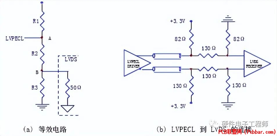

7 b" l9 Y& W; D5 V( B6 LVPECL到LVDS的连接6.1 直流耦合LVPECL到LVDS 的直流耦合结构需要一个电阻网络,如图3.9中所示,设计该网络时有这样几点必须考虑:首先,我们知道当负载是50Ω接到Vcc-2V 时,LVPECL 的输出性能是最优的,因此我们考虑该电阻网络应该与最优负载等效;然后我们还要考虑该电阻网络引入的衰减不应太大,LVPECL 输出信号经衰减后仍能落在LVDS 的有效输入范围内。注意LVDS 的输入差分阻抗为100Ω,或者每个单端到虚拟地为50Ω,该阻抗不提供直流通路,这里意味着LVDS输入交流阻抗与直流阻抗不等.经计算,电阻值为:R1=182Ω,R2=48Ω,R3=48Ω。电阻靠近接收侧放置。
6 D/ M3 Q) ^3 S* N2 P6 E
+ @( n2 F( N2 f
图3.9 LVPECL到LVDS的直流耦合结构! X$ Z% }$ P* v" I; j; q

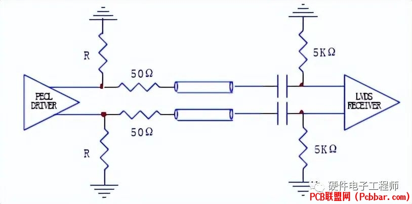

6.2 交流耦合LVPECL 到LVDS 的交流耦合结构如图3.10 所示,LVPECL 的输出端到地需加直流偏置电阻(142Ω到200Ω),同时信号通道上一定要串接50Ω电阻,以提供一定衰减。LVDS 的输入端到地需加5KΩ电阻,以提供近似0.86V 的共模电压。
2 n2 y% A* n' W7 b) s
7 K2 }3 }: ~2 L2 T3 V; [# ?
图3.10 LVPECL到LVDS的交流耦合结构

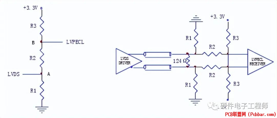

0 f/ e. {/ s! m+ r8 D% R0 n* m) G. j7 LVDS到LVPECL的连接7.1 直流耦合LVDS到LVPECL 的直流耦合结构中需要加一个电阻网络,如图3.11 所示,该电阻网络完成直流电平的转换。LVDS输出电平为1.2V,LVPECL的输入电平为Vcc-1.3V。LVDS 的输出是以地为基准,而LVPECL 的输入是以电源为基准,这要求考虑电阻网络时应注意LVDS 的输出电位不应对供电电源敏感;
* @* y5 K) G1 T1 g( `另一个问题是需要在功耗和速度方面折中考虑,如果电阻值取的较小,可以允许电路在更高的速度下工作,但功耗较大,LVDS 的输出性能容易受电源的波动影响;5 O3 B4 ]/ g  ^- t1 Y' m, x' Z2 F
还有一个问题就是要考虑电阻网络与传输线的匹配。经计算,电阻值选取为:R1=374Ω,R2=249Ω,R3=402Ω,VA=1.2V,VB=2.0V,RIN=49Ω,Gain=0.62。LVDS 的最小差分输出信号摆幅为500mV,在上面结构中加到LVPECL 输入端的信号摆幅变为310mV,该幅度低于LVPECL 的输入标准,但对于绝大多数MAXIM 公司的LVPECL 电路来说,该信号幅度是足够的。设计中可根据器件的实际性能作出自己的判断。
8 j+ w# d  O8 T% j
: U, D* Q! m7 T5 t% K图3.11 LVDS到LVPECL的直流耦合结构

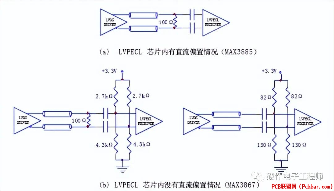

( Q% f% e: K! _# S" f1 d7.2 交流耦合LVDS 到LVPECL 的交流耦合结构较为简单,只需要LVPECL输入侧加直流偏置,满足其中心电压的要求。图3.12 (a)、(b)两种为常用到的结构。; F8 J8 \9 s5 O& y
  c. Z) y7 J8 {0 n4 [* p  [图 3.12 LVDS到LVPECL的交流耦合结构
