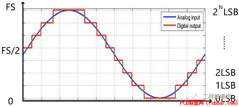

ADC量化噪声8 Q1 {0 t& `. q& I
下图是理想ADC的量化噪声示意图,从下图可以看到,对于一个线性输入的模拟信号,ADC会产生台阶式的输出,这个输入和输出的误差波形近似于一个峰峰值q=1LSB的锯齿波,它的有效值RMS计算过程见公式(2)(q=1LSB),LSB计算过程见公式(3),其中FS是ADC的输入电压范围,。& r8 l3 X3 K- u# V, b4 H! x& d
& U' n$ Z) w( ?0 J% j  h

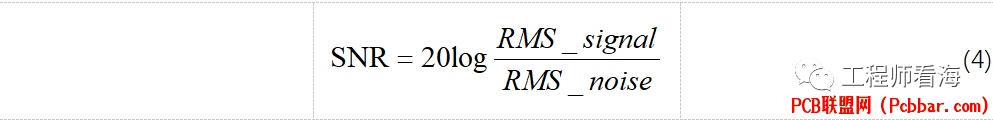

SNR
! e7 ~1 D1 ~0 P! s以前的文章介绍过SNR计算过程,信噪比是信号的有效值(RMS)除以噪声的有效值(RMS),
7 a& r+ y7 W6 p; X
& y& B$ J+ @. p( q1 M: B: E! \# Q+ r0 @

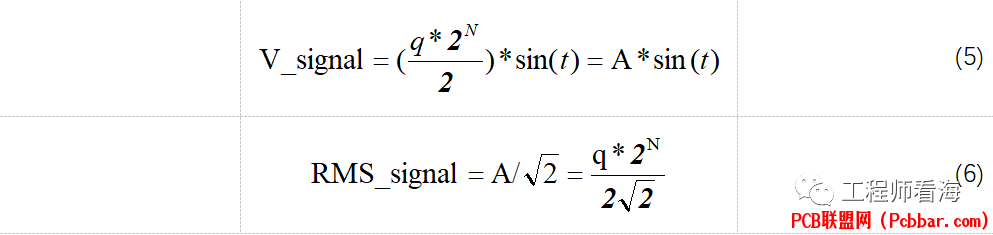

1 g! J7 |4 v7 f) d  {' t' E) N对于一个满量程输入的正弦信号见公式(5),根据公式(5)可以求得公式(6),7 }" x/ `  q/ d) ?! h
+ [1 o" {# K; g" v
对于满量程ADC而言,其输入范围是0-FS,那么输入的正弦信号的幅度范围就是0-Fs/2,见下图示意图,因此公式(5)中的分母是2
( q& Y$ t: ~/ g# b8 m8 M, F/ e) ^

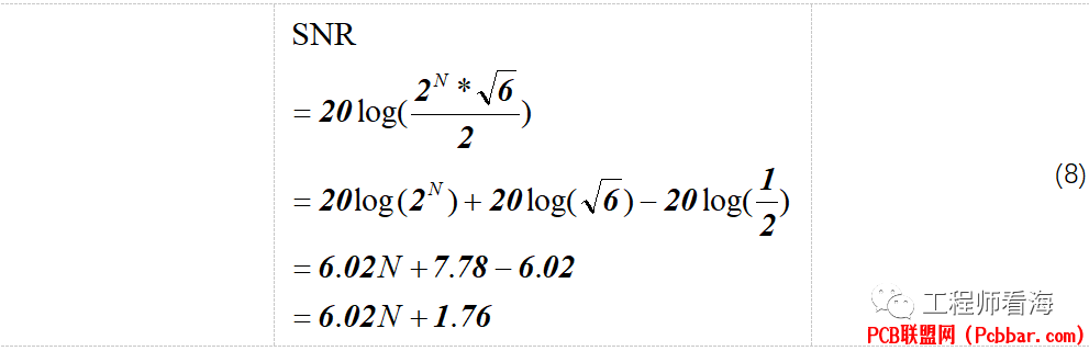

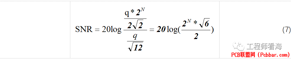

7 [- C( M. t3 L8 X5 h( H7 ~+ Q5 W那么到目前为止,我们知道了信号的有效值(RMS),即公式(6),也知道了ADC量化噪声的有效值(RMS),即公式(2)。把公式(6)和公式(2)带入公式(4)得到公式(7):
! N3 M/ h. R8 C3 d; [
7 |, g4 u) `- V  P: _
公式(7)不够简化,我们继续化简(高中学的指数运算规则),可以得到公式(8),
; s# [7 S* Q. f0 V$ o
' s0 j0 P( o" k  M- J; t8 X; Q( n
由此我们就推导出了ADC位数N与信噪比SNR的关系,是不是和公式(1)一模一样?. r; b* Z' O: K( J5 S/ [
