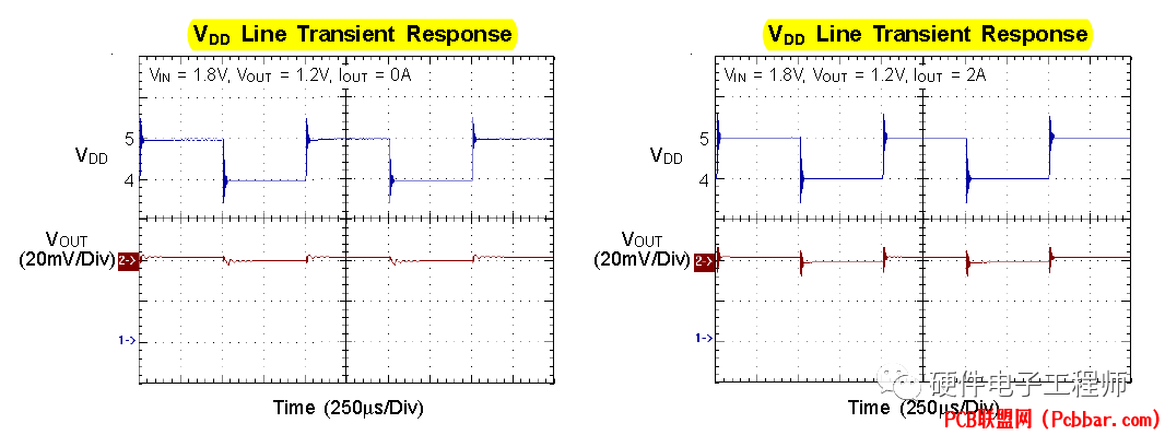

如图7所示为规格书中,VDD与VOUT之间的瞬变响应特性,左右分别为在负载电流0A和2A情况下,VOUT随VDD变化的动态响应特性,由图可知,在VDD瞬变过程中,VOUT会产生一定的跌落和毛刺。观察这个图,可以不难理解图2和图5中为什么没有电压输出了,在VDD获得分压5V的情况下,流经R99的电流为(12-5)V/7.5K=0.93mA,VDD从5V跌落到2.5V左右,由于VDD能提供的电流太低,动态响应能力太差,所以输出端无法正常输出1.5V电压。( c+ b6 N$ Z3 i- v* c4 W( Q
: e' B! p9 d% n( M  Z% X
图7 RT9018动态响应特性

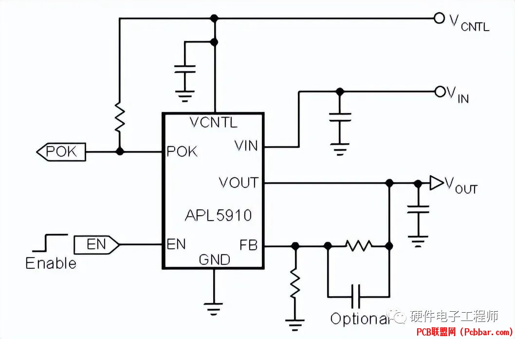

+ h" S# q3 N% w+ W在VDD输入端焊接滤波电容的话不仅上电波形不理想,而且需要改版,在不改版的前提下,我们找到了一个替代的方案。如图10所示为APL5910的典型应用电路,它的封装和RT9018是一模一样,其中VCNTL相当于RT9018的VDD引脚,为APL5910内部的控制电路提供电流。如图11所示,VCNTL可以承受的极限电压为-0.3~6V,正常工作电压为3.0~5.5V。

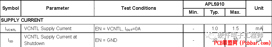

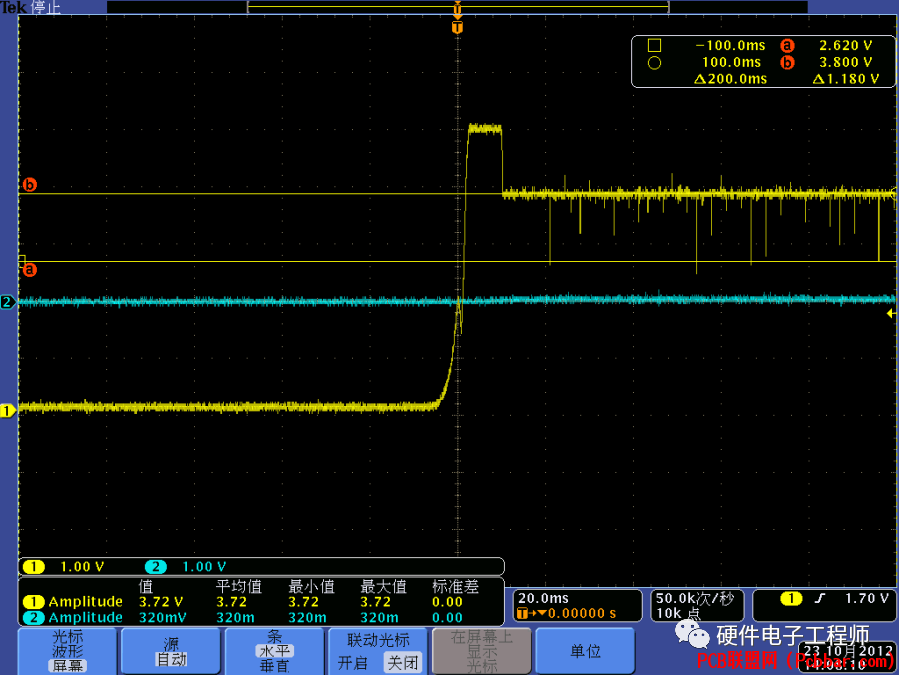

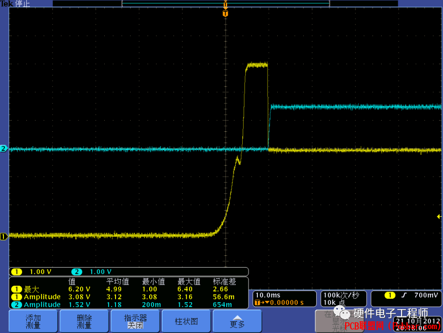

如图12所示为VCNTL正常工作下需要提供的电流典型值为1.0mA,在芯片关闭时需要提供的电流为20uA,按照单板原来的设计,VCNTL引脚是可以提供1mA的电流的。于是在原来的单板的基础上,取下RT9018,焊接APL5910,分压电阻R99阻值7.5KΩ,R102阻值9.09K欧姆,测量VCNTL输入电压和输出电压的波形如图13所示。APL5910输出端可以正常输出1.5V电压,但是问题是VCNTL的上电波形有一个很大的过冲,而且这个过冲已经超过VCNTL能承受的最大电压6V,长时间工作必然造成单板故障,为了解决这个问题,有两种设想:一是按照规格书的推荐,在VCNTL引脚加一个1uF的滤波电容,可以消除过冲。另一个方法就是调整分压电阻,在APL5910可以正常输出的前提下,如果过冲在可以接受的范围之内,可以保证不用改板。
: D0 p2 k# J; M( |, H! r6 m0 i1 h
8 _3 o) v2 p, V$ D& r% d
图13 APL5910上电波形(通道1-VCNTL,通道2VOUT)* w/ ?9 }: G4 [2 ?

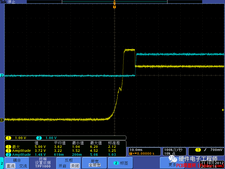

尝试将R102更换为更小阻值,如图14所示为R99阻值7.5KΩ,R102阻值7.5KΩ的情况下测量得到的上电波形。由图可知,VCNTL的上电过冲仍然存在,但是已经下降到6.2V,稳定后VCNTL的输出为3.08V,如果进一步减小R102的阻值的话,过冲会进一步减小,但同时VCNTL稳定后的电压也会减小,由图12可知VCNTL正常工作的电压范围在3-5.5V之间,为了不越出这个范围,分析过冲产生的原因:在上电瞬间,LDO还没有开始工作,VCNTL引脚对地阻抗很大,在LDO内部电路开始工作之后,VCNTL对地阻抗瞬间减小,流经分压电阻的电流增大,' C4 o  |% A1 V' t: p
: K; q: z1 b- P/ _" N+ L- t8 [
图14 APL5910上电波形(通道1-VCNTL,通道2VOUT)4 r2 c$ t8 ~8 [# ~
如果将两个分压电阻阻值同步减小,流经R99的电流就会增大,在分电阻比值不变的情况下,流经R99的阻值越大,电流值越大,在R99电阻上的压降也就越大,由于上拉电压12V是一定的,那么R99的压降越大,那么VDD上的输入电压也就越小。从这个思路出发,调整减小R99和R102的阻值,当调整到R99=3.3KΩ,R102=2.2KΩ的时候,上电波形如图15所示,VDD上电时过冲最大值为5.0V,稳定后输出为3.2V,满足规格书中的设计要求,不会对芯片造成损坏。

图15 APL5910上电波形(通道1-VCNTL,通道2VOUT)& J: ~3 ]7 b0 u, s  J0 k
分析过冲产生的原因:这里过冲产生的原因和RT9018是一样的,不同的是APL5910内部POR电路需要的最大电流为1.5mA ,所以没有产生跌落现象,开始上电之后POR启动之前,在VDD上获得分压为12V*(2.2 KΩ)/(2.2 KΩ+3.3 KΩ)=4.8V,内部POR电路启动之后,开始拉取电流,因为分压电路可以提供的最大电流为12V/(2.2 KΩ+3.3KΩ)=2.2mA,能完全满足POR电路的需求,但是在R102上的分压会减小,如图15所示只有3.72V,如果改版的话还是建议在R102处并联一个1uF的滤波电容。
