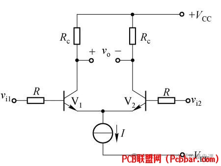

  O1 N1 r/ z, O5 Y为何要引入恒流源的差放?还得先回顾一个概念:共模抑制比

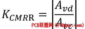

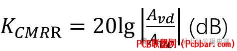

共模抑制比
# h- O: H9 v! P设计差分放大电路的目的是能够尽量放大差模信号,同时抑制共模信号。衡量这个能力最好的物理量就是共模抑制比:
4 s( {0 t4 R  I! }  m' h
1 |  ^6 e6 D! a: Z- ^& Y如果上式得出的数值比较大,还可以改用分贝为单位:- \. d' \: }* r% H! B" k
# x5 [( z: [7 R5 L% i, b2 M/ l
要提高共模抑制比,不外乎就是增大差模增益,或减低共模增益! \3 j  m+ t9 Y+ o0 u( d4 e' e

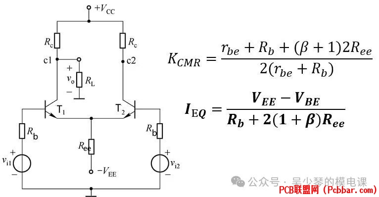

3 T7 D; i8 h1 r  Y& S% I6 ^% V长尾式差分放大电路提高共模抑制比的难点
4 Q& n9 s1 V3 d3 |, T9 T* l对于单端输出的长尾式差放,要提高共模抑制比,可以增大电流放大倍数β,或是增大射级公共电阻Ree,看起来都是可行的方法。6 }2 u2 }7 x, D2 u$ ?/ G: B
( H, u2 o+ Y) w" u$ X
( u4 f- L/ ~1 \9 C0 [( K$ s但实际操作中,我们发现β的增加是有限的,而将Ree由几kΩ变成几MΩ,为了维持原来静态工作点不变,你们猜猜,负电源VEE得由目前的几V变成多少?说出来吓着你,电源需变成几千V,这实在让人难以接受。别说成本了,就是看着都觉得危险~~??????) b. N- u% B2 u8 f
思考
/ Y9 O5 ]. @5 ^8 o3 P2 V! N* q$ ~$ `8 c
" p+ [" i' `" h9 k我们很想寻觅到这样一个元件或电路:既能在交流时阻值很大,又能在直流时提供恒定电流。如果能将这样的电路代替上面的Ree,难题就迎刃而解了。有这么好的东西吗?????
6 m$ h1 M' g" W2 e5 D' a7 ?1 O这时,电流源就出现了~~~, }) ~' {; U. z& U! ^& l% P! @
1 U, i& s# A( k; P$ U电流源的特点就是:具有动态输出电阻大,输出电流恒定??????

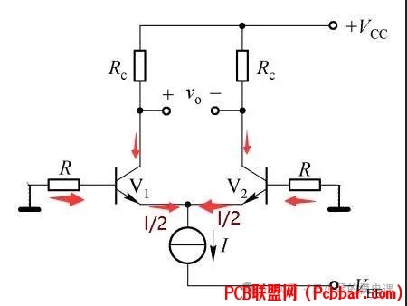

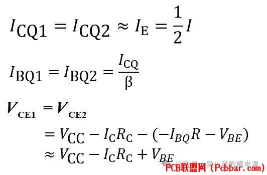

恒流源差放的静态分析
, _1 f; j1 u: p% z; \由于有了恒流源,静态电流就由这个关键元件决定喽??
7 j" E/ @5 N% _0 ~5 I  V# a我们首先仍是把直流通路先画出来
) @) [7 j; Q9 |/ P
  F- w: D- G- X9 q2 d/ c7 o突破口就是:IEQ1=IEQ2=I/2  v- M' d) W+ m% h7 y
于是静态工作点即可攻克:% {# [. P/ i4 M' w, b
% g* K' \( ^. m
3 \1 Q- e: S4 A4 F7 n6 O' [5 S
5 x' x8 I" z& |

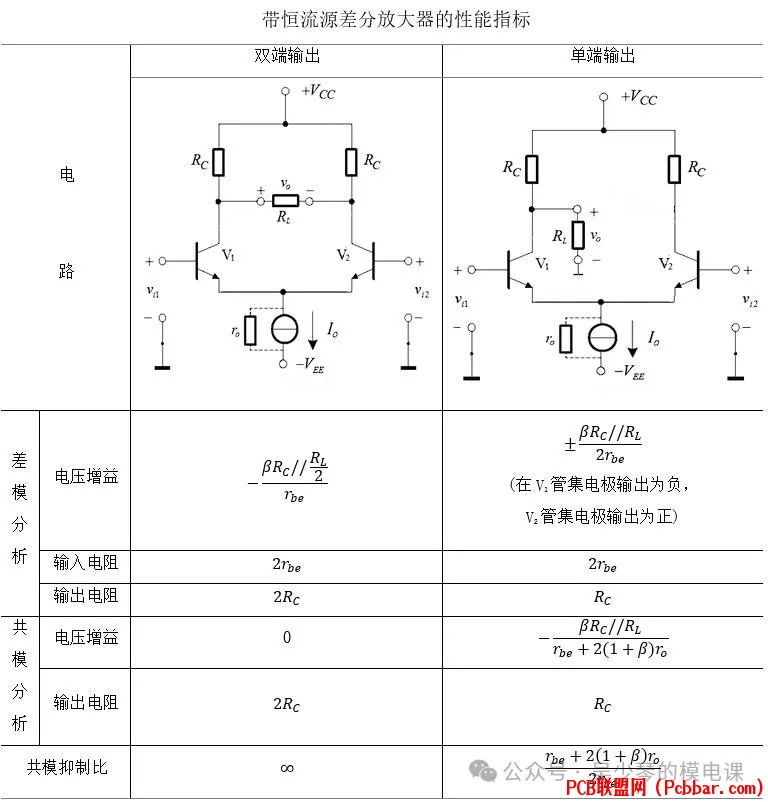

" Q3 ]; B6 E0 N& U恒流源差放的动态分析) y: ~; @  n- y! R9 ?
带恒流源的差放和长尾式的动态分析基本相同,唯一区别就是将长尾的公共射级电阻Ree换成了电流源的动态电阻ro,于是上节课的差模、共模分析与半个电路关系的魔法表格一样有效哦~~
5 {. c+ j& d" Y8 v下面使用魔法表格分析常规带恒流源的差分放大电路:5 v: z" u2 c8 ^5 s
+ }: Q, x' h5 G) X6 S

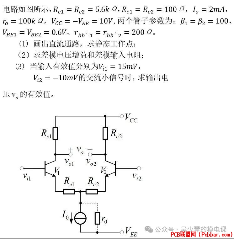

接着就看道例题加深理解吧????
7 r% L' N  j$ i: ]" G举    例
3 |& ]2 t: y! E" [. E* H3 n9 m. m! l1 [* t9 A3 E& \: @
; ~( y" z3 I8 C* d
- U( e9 d6 f! B, X# L3 [

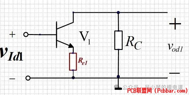

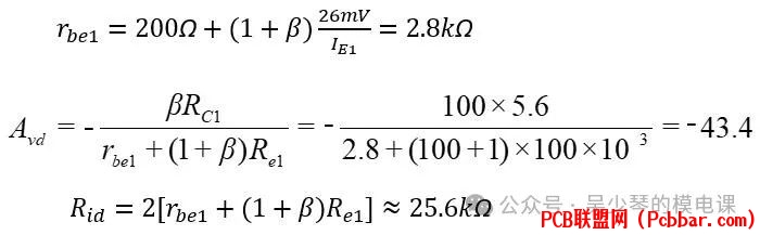

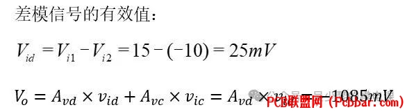

! |: b; f2 ^# ?! S; W% @) V9 b0 ~分析+求解:) W' K$ N0 @& B* ~
) J5 T2 x/ I& N3 Y. d
这里注意恒流源的处理:在静态时提供恒定电流Io,在动态时作为有源负载,等效于一个大电阻ro。因此,该电路中的I0是在静态分析时使用,等于差分对管发射级的静态电流之和。电路中的ro相当于长尾式差分放大器中尾部的公共电阻,它在差模分析时等效于短路,在共模分析时等效于2ro

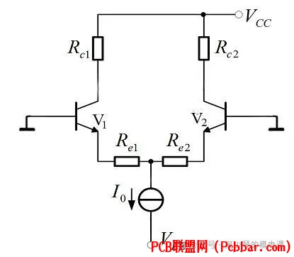

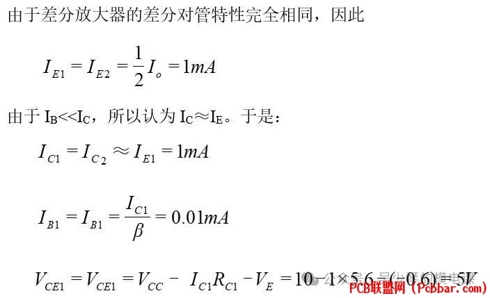

: X* D# O0 n# ]2 K  n(1)静态分析:直流通路如下
/ n" [, d9 V1 }, ?* i! e9 F
& f3 J" g4 ^, q  C9 z9 g
1 a/ \2 D$ r) _) n(2)差模分析:这是双入双出的差放,绘制半个电路的交流通路,一切就迎刃而解了~~~
& d5 w6 W: e* c3 e" O/ l
' \6 u+ {5 }( W4 h+ N; p9 @
3 Y2 S# b* D  h) v
0 `7 ?) K3 ?  P(3)由于是双端输出,共模增益为零
0 T" o, t  \) M+ p: {- j" }
