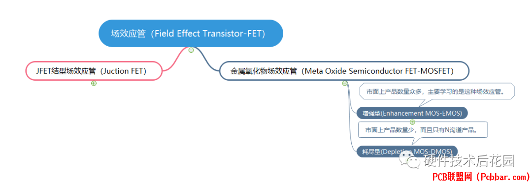

2.1 场效应管分类场效应管在大类上分为JFET和MOSFET。
2 c, X$ I! ?1 _" e4 n
9 x+ h' ~: t+ U  |$ l2 \# v2 h
* _- a8 f' q$ Z3 f7 s: V( MJFET工作电流很小,适合于模拟信号放大,分为N沟道和P沟道两种。与双极型晶体管中的NPN和PNP类似,N沟道和P沟道仅是工作电流的方向相反。
5 B( r0 e2 a9 K& }- _而且JFET由于应用场合有限,所以市场上该类产品数量较少。$ M' Z3 c6 |1 l8 A' u

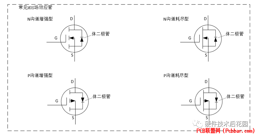

5 m: L$ S4 P$ ?7 v( _实际使用时,我们比较常见的场效应管是MOSFET。MOSFET分为EMOS(Enhancement MOS, 增强型MOS)和DMOS(Depletion MOS ,耗尽型MOS)两种。DMOS与EMOS的电路符号不同之处是,DMOS将EMOS中的虚线用实线代替。在市面上EMOS比DMOS的产品数量要多很多。所以我们也主要学习EMOS。下文如无特别说明,MOSFET均指的是增强型MOSFET。MOSFET也分N沟道和P沟道。
# i* ]5 R. G/ h. x9 Y- e9 a" u
7 G9 a' S6 G: t, A: n需要注意的是,场效应管中,源极和漏极是对称的,可以互换。9 g6 V9 v7 C2 w7 A5 ^

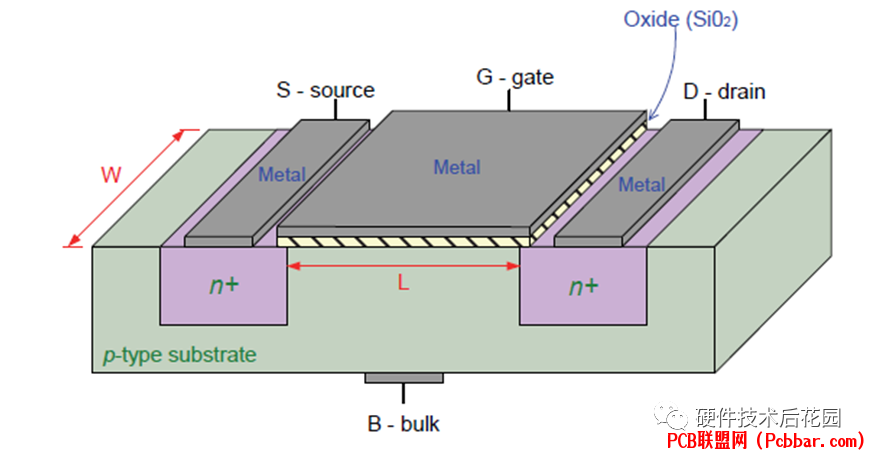

上图为一个增强型NMOS器件的物理结构(源极与衬底极相连,图中未体现)。& G4 t- e6 m, H5 ?& W
用P型硅片作为衬底(Substrate ,用U表示),期间扩散出两个高掺杂的N+区,分别称为源区和漏区,他们各自与P区衬底形成PN+结。
  P" ?# f& ?/ m& J: j3 G衬底表面生长着一层薄薄的二氧化硅的绝缘层(即阴影区域),并且在两个N+区之间的绝缘层上覆盖一层金属(目前,广泛用多晶硅poly取代金属),其上引出的电极称为栅极(Gate,用G表示)。
, g" L1 k; e0 g' B6 V4 s而自源区和漏区引出的电极分别称为源极(Source,用S表示)和漏极(Drain,用D表示)。% [  H1 B& y, u' G
其实在MOSFET中,由于衬底极和源极在内部已经连通,甚至很多MOSFET内部还在D、S之间并联了一个二极管,此时D和S不能互换。0 Z. [, w9 e; y" [3 e

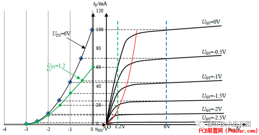

2.2 JFET结型场效应管我们无法像BJT一样,研究JFET的输入电压UGS与输入电流iG的关系,因为JFET有极高的输入阻抗,iG近似为0。所以只能研究输入电压UGS与输出电流iD的关系,称为转移特性;输出电压UGDS与输出电流iD的关系,称为输出特性。
' e# H0 W1 v; `) \  I# M  \
" q: o! z1 N9 e, {
左图为转移特性;右图为输出特性,共用纵轴。/ A7 e/ y5 d) S4 T% k* R5 L! e9 K
其实,转移特性曲线和输出特性曲线是冗余的。换言之,我们可以从一个图绘制出另外一个图。方法也很简单,比如我们在右图中,在UDS=6V位置,画一根纵线,它和多根曲线相交,得到的点,绘制出来就是左图(标注UDS=6V)的曲线。又比如选择UDS=1.2V的位置,画一根纵线,在左图中就会得到不同的转移特性曲线(标注UDS=1.2V绿线)。判断JFET的工作状态  y- x. d( K/ G% d/ j- ]

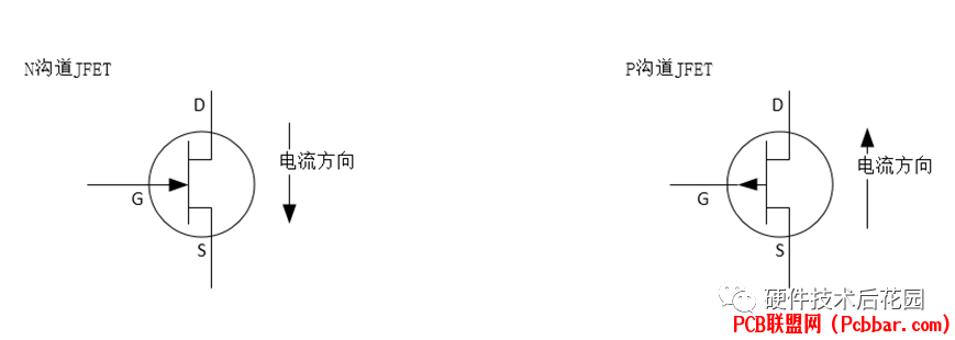

) ?" d! F' H- I9 g' `' O  QS和D的区分6 Y& Y2 P4 [5 H# X. g
很多电路中JFET的S和D是没有标注的,因此,我们需要学会区分电路中的JFET的S源极和D漏极。  B6 V8 ~7 J& a. q# J: \" j
规则如下:
) `" X9 `  t, r# sN沟道JFET,外部电源产生的电流方向,是由D流向S的。& S% G- @2 t3 X
P沟道JFET,外部电源产生的电流方向,是由S流向D的。
