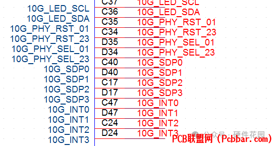

此功能建议慎用!如果使用此功能,修改完成之后需要将原理图关闭并且除DSN以外的文件全部删掉,然后再打开此页并全部选中按回车键打开网络部分。从而完成原理图更新。2)     【PIN WireName】--批量生成pin脚的网络名称' X2 ^! H4 j' w; X4 W" [$ g
批量选中需要生成网络的pin脚,右键执行【PIN
' W5 g+ z* E7 _0 Y( G. F) gWireName】,pin上会自动增加与名称一致的网络。' K+ C8 v/ c8 D! m! k8 m! P/ `% G% m
/ {+ p, r. a1 i  P+ r

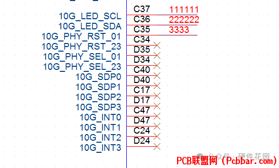

; b6 z- ?7 Z  ^3)     【PIN WireSearch】--批量查找生成引脚的网络名称$ b* E+ v) _$ `
首先制作一个excel表格,比如C37需要生成11111,C36需要生成22222等,制作完成后框选这部分数据,复制!
2 \4 v* E: G  H
# @$ k2 _( K# F; O回到原理图中,批量选中需要生成网络的pin脚,右键执行【PIN
+ s/ ], }$ ?% SWireSearch】,pin上会自动查表,并生成对应的网络。! H" K/ }) G, _! f" K( p

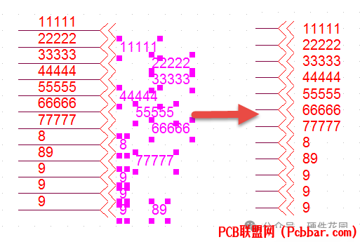

; K  |& Y+ H( d8 |9 ]8 I1 _) ~5 u4)     【Place Net】--批量生成网络名称
, w; F" R8 E9 s$ t# Q, Q2 V首先制作一个网络名称的列表,可以是excel也可以是txt。框选并复制!. k; B" A9 q) h# H
# u( c) |; f* v6 {2 r8 g, [" H
; ]% M8 R2 z0 [, P# |% n回到原理图中,选择一页左侧有足够空白的图纸,右键执行【Place Net】,可以看到左侧会自动放置网络,待网络消失后,已复制到剪切板,回到需要放置的图页,粘贴网络。 - P$ k! b! g6 G
5)     【Place Offpage】--批量生成offpage
! Q8 Y. V- _* I% ~原理图中选中对应的网络线,右键执行【Place Offpage】后会自动生成对应名称的offpage。4 B9 i) R+ L% g6 _
如果原理图中选中的是offpage,则会生成与之相反方向的offpage
0 V7 I( l: @9 s# t" F2 o/ a2 I9 I
