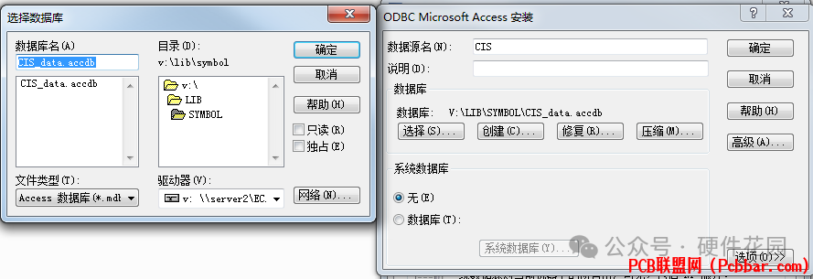

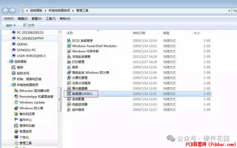

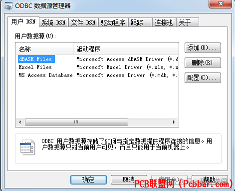

  然后,我们需要找到cadence安装目录【*:\Cadence\spb_16.3        ools\capture】下的capture.ini文件,来设定CIS所链接的元件库和封装库的目录。 在capture.ini文件中加入(路径根据实际路径来修改): [Part Library Directories] Dir0=V:\LIB\symbol紧接着,我们再打开“控制面板”-“管理工具”的“数据源(ODBC)”设置工具。1 Z& ~3 `$ z0 z, p7 S; K  }
3 w1 @) a" |7 _
如果你使用的是64位系统,请手动打开C:\Windows\SysWOW64这个路径下的odbcad32.exe来打开数据源(ODBC)工具。
2 X, ^) \. Z* ~5 e8 ~! p
9 D0 B% h* ^* y5 I
然后切换到“系统DSN”选项卡,点击添加,添加一个Microsoft Access Driver(*.mdb, *.accdb),选择我们服务器上的数据库V:\LIB\symbol\CIS_data。填入名称CIS,点击确定就设定好了这个数据源。

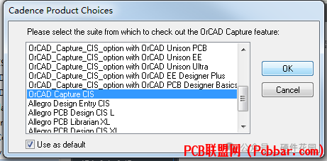

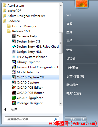

- X8 E; ~7 S: ], K2 ~, ^2 I现在,我们回到Capture CIS中进行设置。打开OrCAD Capture CIS,
; p& Z3 y/ j1 q  W
2 y5 a& e0 R9 c4 ~
选择OrCAD Capture CIS,同时勾选Use as default(以后就不用每次都选择了)。7 d8 P$ b- h; j% w3 w" W

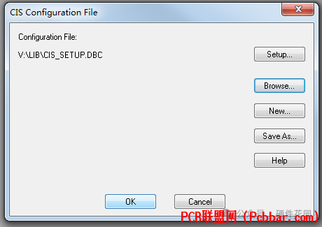

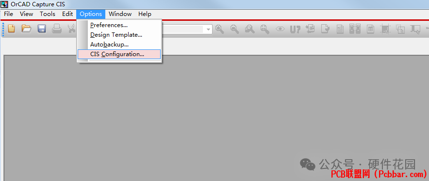

从菜单中打开CIS Configuration。
! J0 H8 ?9 i$ W/ _" u/ U
  k; G3 A; c; ^! q2 W

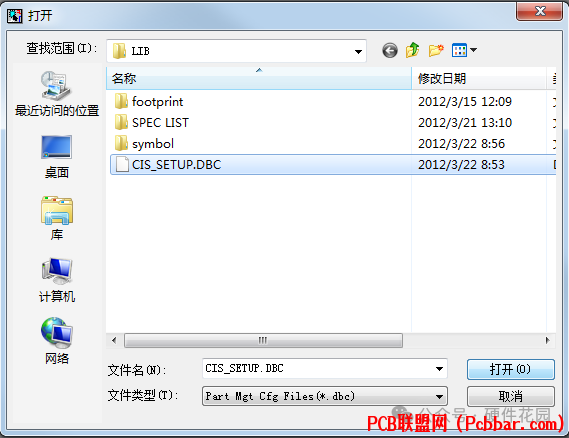

出现CIS Configuration File对话框,点击Browse。" y& {0 B& T( k
/ L/ w) T( v; A$ s9 A; _' _  \
选择路径为V:\LIB\CIS_SETUP.DBC,点击打开。
/ r# q8 h0 U1 ~+ R5 t* ^
8 l9 L# g5 H+ G, w+ N, V5 A
点击OK完成设置。; I- m- c* c; g+ R2 N# f1 |

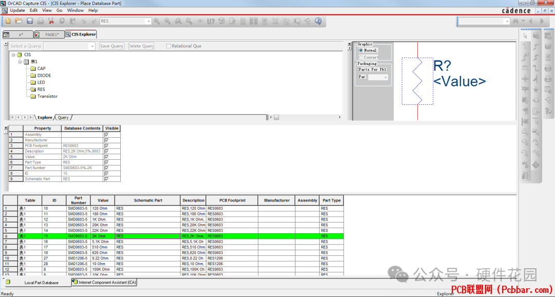

现在可以看看设置的效果了,随便新建一个原理图,按“Z”打开CIS Explorer。0 A% y) G6 L' e& q5 S- r
1 m6 V6 q, |$ X; _0 k' u# T" H就可以看到我们的Symbol库了,双击需要的器件就可以放置在原理图中。3 结语本文主要介绍了如何在cadence的orcad中配置CIS元器件数据库,一方面可以实现团队内数据共享,尽量保持数据资料的一致;另一方面,减少重复性工作,提高工作效率。
