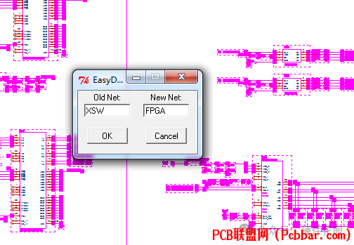

1)     【Change Net】--批量修改网络名称+ N1 {+ H5 ]* L& z
选中需要修改的部分,比如将网络名出现XSW字符全部替换为FPGA,OK后完成替换。
& H& [/ D9 }2 B% U
3 T3 d. J9 i/ v" a8 T: J: Q& @0 \
此功能建议慎用!如果使用此功能,修改完成之后需要将原理图关闭并且除DSN以外的文件全部删掉,然后再打开此页并全部选中按回车键打开网络部分。从而完成原理图更新。2)     【PIN WireName】--批量生成pin脚的网络名称

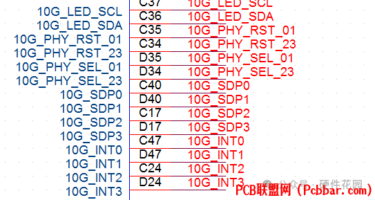

) `1 w4 Y! I; P$ A批量选中需要生成网络的pin脚,右键执行【PIN
& f$ I5 C; n! t! Y0 o. W: BWireName】,pin上会自动增加与名称一致的网络。2 z& `& r' t3 C$ _) g! g
6 J0 X  K$ S4 f3 G) I

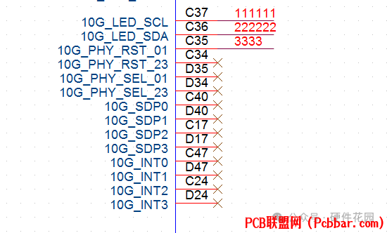

8 j- v" B* _8 v& Q; R3)     【PIN WireSearch】--批量查找生成引脚的网络名称
0 G# J9 R* _5 \5 M首先制作一个excel表格,比如C37需要生成11111,C36需要生成22222等,制作完成后框选这部分数据,复制!
! G8 O+ {3 V9 R$ ^! M6 U" }) L
! U0 w& s4 Q% Y
回到原理图中,批量选中需要生成网络的pin脚,右键执行【PIN* b  ~# Z# K; g! O( T3 i4 i6 d% E1 d
WireSearch】,pin上会自动查表,并生成对应的网络。

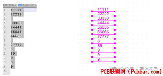

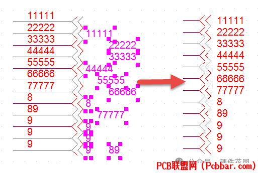

% f/ c6 l+ X, m' B) h0 `4)     【Place Net】--批量生成网络名称
6 v, O4 d/ t7 ?( g/ e7 L首先制作一个网络名称的列表,可以是excel也可以是txt。框选并复制!
4 k, a$ j  T( E/ t* X" w
6 ^8 C, W9 l# H' F, `! K8 o
; C/ h1 r+ ^# D5 q7 [% `" A回到原理图中,选择一页左侧有足够空白的图纸,右键执行【Place Net】,可以看到左侧会自动放置网络,待网络消失后,已复制到剪切板,回到需要放置的图页,粘贴网络。

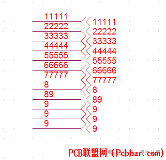

" K2 R$ O2 `, M8 L' l0 M4 F% n/ i3 y. @5)     【Place Offpage】--批量生成offpage  s( ~' U' T3 I
原理图中选中对应的网络线,右键执行【Place Offpage】后会自动生成对应名称的offpage。
. n$ w- ^3 L7 D0 J6 A/ D% a如果原理图中选中的是offpage,则会生成与之相反方向的offpage/ a8 Q/ q. O( M% P/ A- g  F
