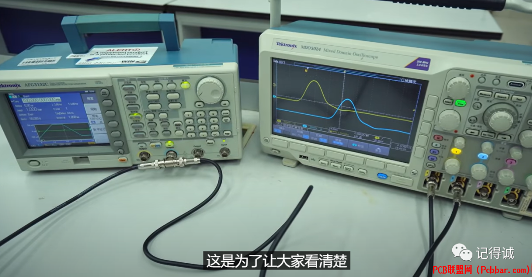

各位做嵌入式的童鞋,你们有没有想过一个问题:电流的速度有多快?李永乐老师做了一个实验,是这样的。1、利用2个仪器,信号源和示波器,信号源用来产生波形,示波器用来捕捉波形。2、信号源和示波器之间用不同长短的导线。

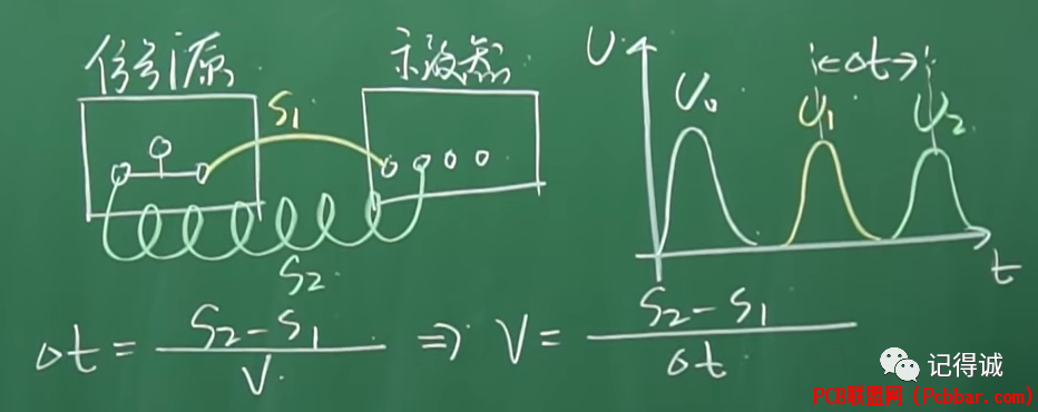

S1固定1米的长度,S2采用3米、5米、7米等不同长度的导线。因为导线长度的不同,在示波器上波形之间会有时间延迟,这个延迟是可以用示波器量出来的,为△t,那么电流的速度很容易得出了,V=(S2-S1)/△t。如下图所示,信号源一个通道接了两个不同长度的导线,分别接到示波器的两个通道。

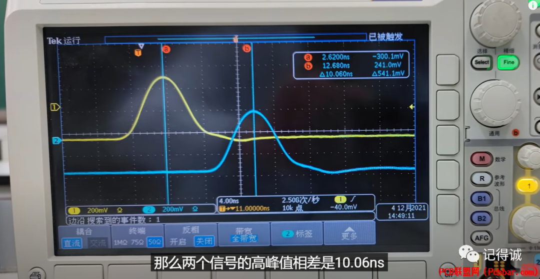

利用示波器,可以量出两个波形峰值之间的时间延迟。

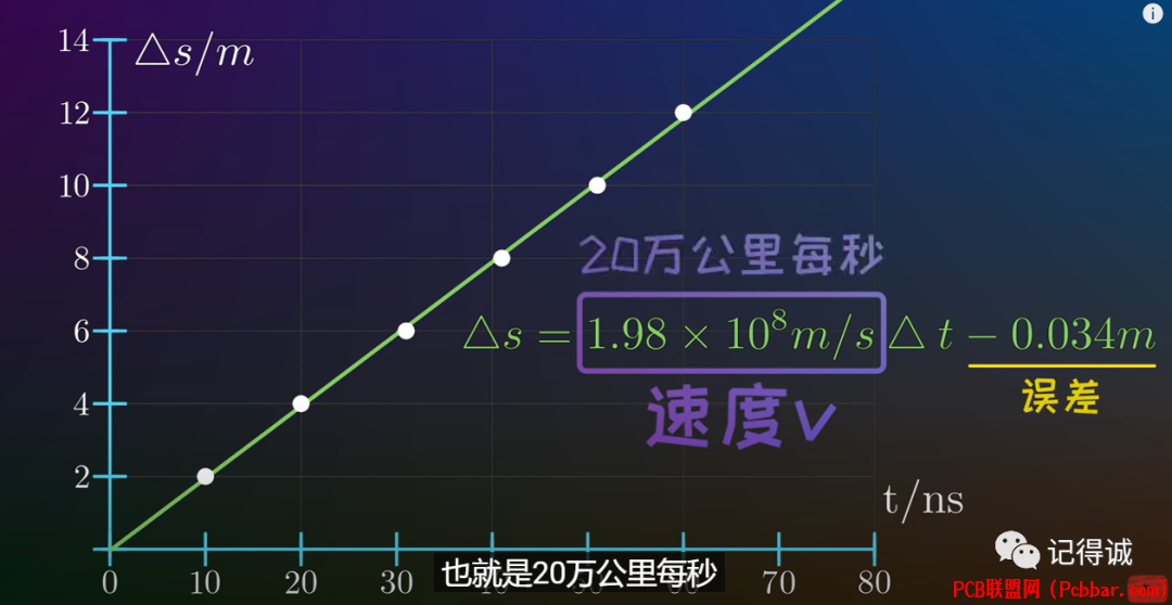

4、李老师将这些数据也做了曲线拟合,得出的电流速度就是在20万公里每秒。

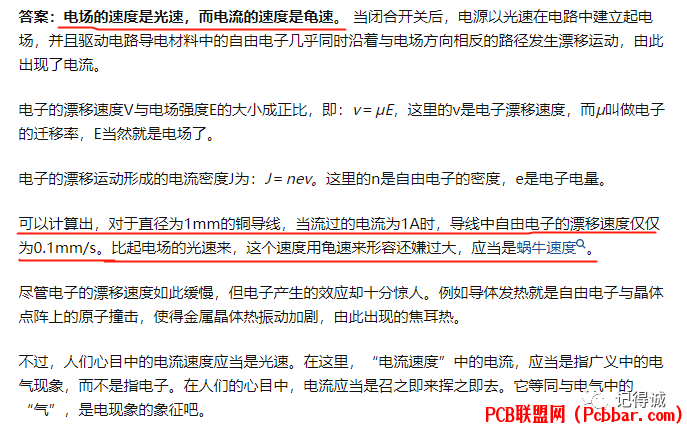

有一位近百万粉的知乎答主,意见却不一样,说电流速度是龟速。
