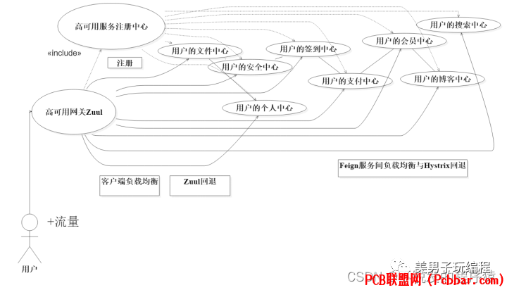

    % i9 Y4 E: h' g+ Z; v' t项目架构设计
    * T: i& W( Z2 F5 m: q: ]. r4 Z
    " Q( h; o! X# m% C7 T" g4 i
    ) P& q, w" ]% f, {& p1 ~% z从宏观设计来说,各个微服务中心都是一个moudle,需要注册到一个高可用的微服务注册中心上保证机器信息的正确性。
    + A; I7 d% @% ^
    & i- b4 o: c0 c, d从微观运行来说,用户的请求API都经过Zuul,再由Zuul负载均衡分配给需要的微服务中心,所以Zuul也需要高可用保证用户流量可以得到回应。通过zuul网关后,请求通过Feign实现微服务之间数据的交互。
    - _  l' z% K$ u2 a) I, }8 N
    + u0 Z/ n* B+ ^( V% V当发生错误运行时,利用Hystrix的回退机制保护系统的稳定运行,不会发生级联占用效应,保证每一个请求API都可以得到响应。当发生网络不可用的情况下,需要触发用户的补偿机制,当出现不可知的错误时,也可以直接管理机器的集群来维护系统的稳定运行。, b; o/ |" G9 {3 v! q9 [! }
    33 H+ l2 v. x7 ~5 a

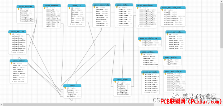

    项目数据库设计" @6 _' w! [3 K# g0 X7 A1 G
    对于用户来说,需要输入账号和密码,若是不存在可以注册自己的账号和密码。注册的时候提供30分钟填写博客信息的有效时间,不填写则直接登录。需要设置个人的手机和邮箱来绑定安全认证,若想要开通我的钱包则需要实名注册,同样也包含校园认证。丢失了个人信息,则可以用身份证申诉。每天凌晨开始可以开始签到,根据会员的不同增益不同,签到的持续天数不同经验值累加也不同。会员的开通只包含支付宝,账单是每笔消费的记录。核心表是用户博客之类的表,文章均存在数据库,不过ElasticSearch也保存了文章的标题和摘要。每个用户可以评论他人的文章,私密的文章不会出现,会员的文章会出现在会员专区。3 l2 A6 u  o4 k# }& r# W3 y3 v( q
    % G* ^& q1 j: P% A3 S0 G
    博客一共含有8个主功能,所以一共涉及用户表,用户信息表,安全表,头像表,签到表,签到奖励表(两种奖励),会员表,钱包表,订单表,博客表,博客分类表,博客标签表,博客图片表,博客的评论表,点赞表和收藏表17个表。2 ~# ?$ |/ K4 D5 F5 z4 J1 P
    / p1 O, `2 L9 S8 ^. Q* w  D

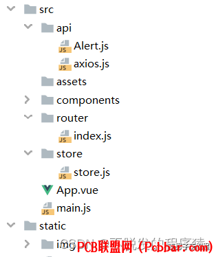

    0 F6 r, F, E: n; ]4.1、Vue架构的实现1 G$ F1 [' X; M, f9 A( E' z& D
    前端IDE采用的是WebStorm,博客的Vue主要分布如下图所示:% v& ~8 C) G2 S' Y7 D' P
    2 {4 B7 I* H  W0 |- ]) O1 c5 l
    " T3 C* @& m1 ~# {- x3 m
    0 e2 h+ y, Q$ S9 x4 g; L
    Alert.js是自定义重构代码的漂亮提示框。axios.js是封装好的axios请求HTTP函数,components是Vue文件存储位置,也是Vue的组件,index.js是管理前端路由url的跳转,利用components组件与url的控制。store.js是组件状态管理的文件,由于采用的LocalStorage本地存储所以并不是主用。main.js是全局文件也是最重要的文件,管理Vue的全局配置。static/img中保存的是博客所用的图片。
    4 {0 }4 X7 _% B; U$ I3 y1 a不管是用IDE创建的项目还是采用常规脚手架创建的vue项目,其项目都会在根目录生成一个package.json文件,这个文件与后端的“pom”相似,这个文件包含所需要的各种包,还包含项目的配置的名称与版本对应。

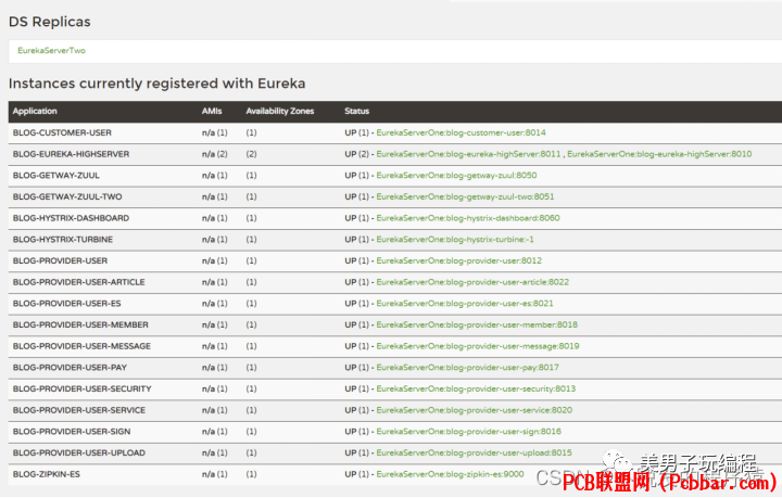

    2 X8 N; U) f  @) h  }4.3、博客的高可用的实现+ s0 g$ D; g% w) h3 ^) \
    博客使用了两个Zuul并且注册到高可用的服务发现中心来构造Zuul高可用集群。Eureka是所有微服务的注册中心,并且自己本身也是微服务不过需要禁止自我注册。Eureka注册中心包含每个微服务的名称,IP,端口等,由于因为的单个节点的微服务可能会发生不可用的情况下导致系统发生停机,所以采用高可用的微服务注册中心。让两个(多个)服务发现组件相互注册以达到可以保持其它微服务的调用,维持整个系统的高可用性,整个博客的Eureka服务注册中心图如下图所示:
    # Y3 J4 s! b$ Q2 t/ C
    + z2 O- V8 y+ X* Z
    2 s0 L' Y. N# H/ ?  F. T
    & y- h0 s- @+ V  C8 Z1 RDS Replicas代表两个模块加载模拟单机代替高可用的实现,不过需要修改本地Host来模拟真实多机高可用的效果。每个微服务都具有自己的虚拟主机名以及状态来描绘微服务的显示情况。每个微服务之间通过与服务注册中心每30S心跳传递保证服务可用性。默认90S没有收到心跳则会注销该微服务。EurekaServerOne与EurekaServerTwo为两个微服务注册中心,两者相互注册到对方的服务中心上来保证Eureka的高可用稳定,从而使每一个博客的请求都可以得到响应。% ]. V% z$ K  g8 D( b
    & V, Z, {9 P: ?5 t5% v! @# P3 ]: N7 H; J7 C

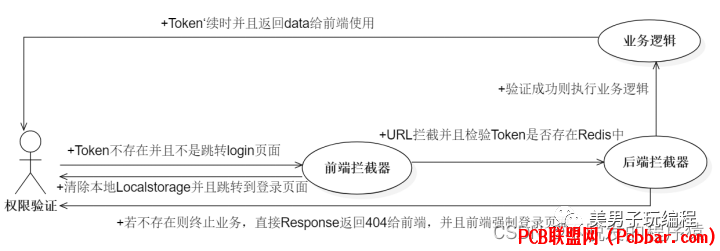

    9 g5 g" l7 b$ t( s! {# W- b$ ?登陆权限控制是每个系统都应必备的功能,是保持登录状态的重要实现。微服务所有的权限验证均在一个module上,Token消时则直接回退给前端status 404失败码,成功则是执行对应的业务逻辑,注意登录的博客是不需要权限验证。
    8 e+ `6 d1 w; E" A
    , K* ]  Y! p: D( p$ ]8 [2 }博客使用了前后端拦截器拦截Token(登录成功的认证码),所以后端需要定义一个token验证注解,用拦截器拦截系统的url请求,再进行拦截用户的API请求,最后再验证传过来的token与Redis中token值是否一致,效验通过才可以正常访问。当用户登录成功博客后,后端返回token数据。token具有存在时间,如果用户一段时间后不在线或者操作的话,则token会失效,用户保持登录时,则不会过期。. s9 [4 T" }, M1 R9 _4 g( s; ~& q2 W, H
    " h( C& L9 H# T! @* gRedis中会以用户的登录账号作为与token关联的认证,有效的token码可以取出用户的账号,然后再进行业务逻辑。这些redis中的key都可以自行设置一些时间,不过前端只保存token值,二次登录会覆盖Redis中的token值。' m% w6 m" @& O6 i0 _; |3 O
      g4 ]1 i. M9 `7 c, I* B
    ! L7 C& w0 U/ ~0 Y
    . k  Y, \/ C0 g( l3 O1 S

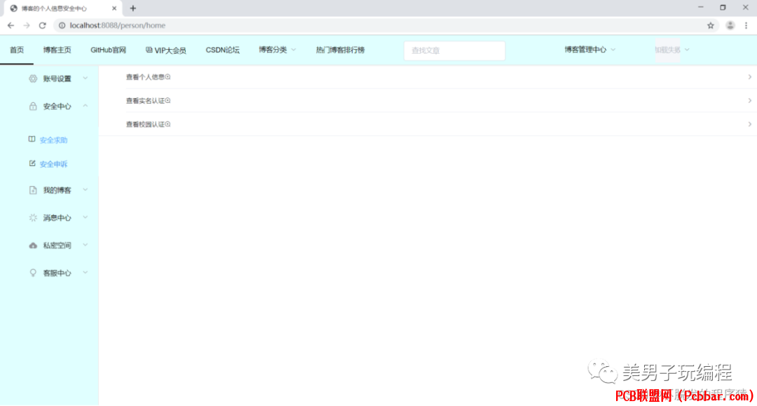

    0 o, f* {1 s# |0 g: @用户的安全中心: v. X) t% B5 `
    6.1、用户的安全布局
    3 h5 J8 G5 H2 Y2 }5 _安全中心包含邮箱,手机,身份证,校园认证和其它微服务中心需要用到的认证接口。邮箱采用QQ邮箱,开启smtP 587端口发送邮箱验证码。手机采用阿里云短信API服务。两者的验证码存在的时间均为1次失效且存在10分钟。身份证需要手机号的验证。校园认证的名字需要和身份证的名字一致。除了绑定一些安全的服务,还包括三种修改密码的方式,原始密码修改新密码,邮箱重置密码,手机重置密码,身份证重置密码。个人申述包括手机号重置邮箱,旧手机更换新手机,身份证重置手机。8 |( ^" B7 s) M+ |: U
    . [; I. \- H0 A: {  a
    9 m" G, ~) _, D- Z
    - ^; n3 a( M7 s% w安全中心包括用户的规则规章,博客旨在分享自己的动态和经验给他人,不可以辱骂他人,以及不遵守国家的法律法规。本次博客的其它微服务中心所需要的手机认证接口均由这个微服务中心提供。
    - R8 i* u% L0 Q+ S$ H6 P) `

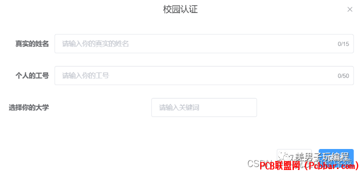

    5 z* p# |7 m3 A6.4、用户的安全认证  w: V8 z3 n4 c6 S3 {1 A4 t8 ~
    提供安全的认证有身份认证与校园认证,当然只是表单的提交,真实的认证需要有关部门的配合,在此只是用来模拟,校园认证需要与身份证的名字保持一致,否则无法通过。
    6 W8 u3 G$ V/ D  H* ~; Z0 V+ S: {6 C0 _/ _
    3 N' N6 B8 Y4 N+ n
    ( a' z% R* L/ w  r' s3 @, B5 n% v& S
    / p7 j3 {! t6 j+ O7 ?+ C

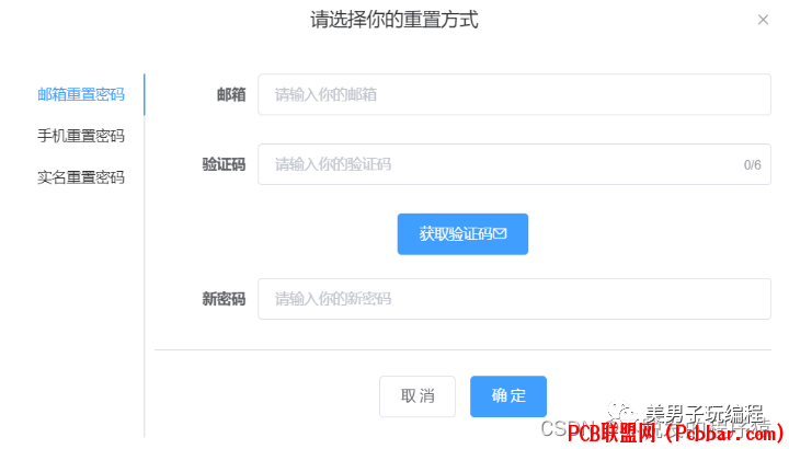

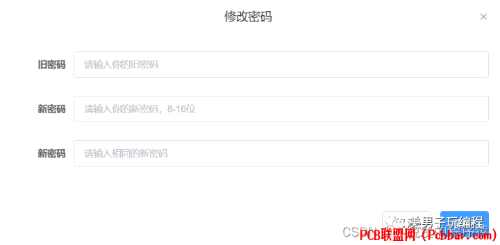

      I" V' I4 _) B: Y3 g( x6.5、用户的密码安全
    / E9 ^8 c+ K; q4 x9 Y当个人安全账号发生异常,可以提供修改密码,也可以重置密码。* V& K, @+ l; R/ _" C4 b! |# p, ]2 u
    # k! O0 X; X$ J7 W& C5 Z, L
    " q& M# s' f+ V8 ^+ g& |
    ) x/ U7 u% v6 ~' w3 o7 T- Z, _$ p
    . [7 E0 O5 y  G/ f# s# g! N

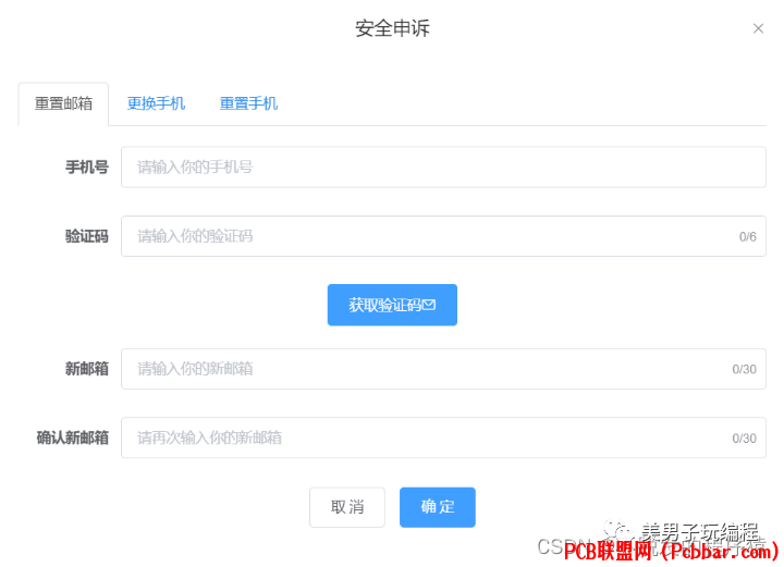

    6.6、用户的账号申诉
    : Y8 W- Q) J6 W$ j可以使用手机号重置邮箱,也可以使用旧手机号更换新手机号。如果个人博客的手机号安全信息被盗取,手机号也可以被重置,但是需要借助身份证申诉,不过一天只可以成功申诉一次。# ^2 ?5 d. f7 u; D; k2 h
    3 i% T& A% J$ R/ @

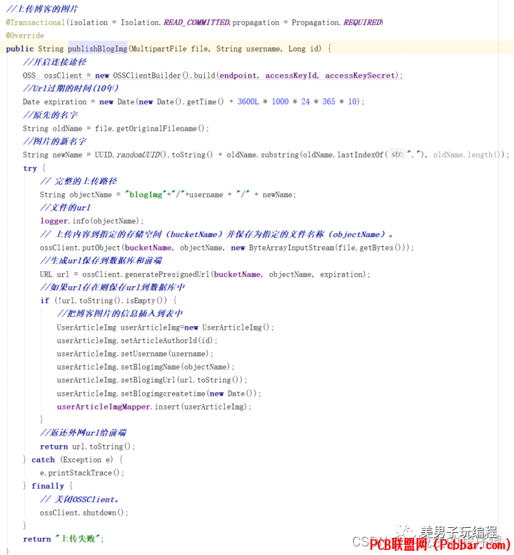

    7.2、博客的图片存储
    ( }( J0 W0 O8 A发表博客时文章中会包含图片,前端获取后端的博客图片url绑定在前端文章中显示,同样url也在文章内容中一起保存到数据库中。上传图片和上传头像不同,文章需要用到的图片可以有多张,不存在覆盖问题。需要根据个人的文件服务器的存储量来权衡上传图片大小。

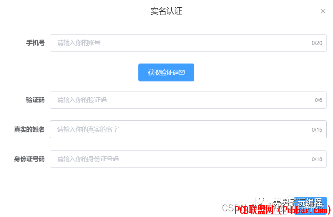

    未完成实名认证时页面会转到实名认证中,当完成实名认证时,首次进入我的钱包中心会触发设置支付密码,当设置成功后,支付以及绑定个人银行卡均需要用到支付密码。可以用旧支付密码修改新密码,也可以手机重置手机密码。还可以绑定自己的银行卡,需要有关部门的配合。本次博客只允许建设银行,工商银行和中国银行,且每张银行卡只允许绑定一张。利用v-charts组件把个人的时间段的消费情况以条形图展现给用户观看。% P1 ]) E1 g5 R( ?3 b) x9 h8 P
    : L6 }+ P( b2 g% U5 ]
    % Y, n! V4 @! M: P
    3 l& Y) }$ J, D# D, L8 u9 B4 d0 y- p8 q- R
    4 _& E. E1 n7 R3 ^* O% Q5 b6 p: A/ k3 o9 f

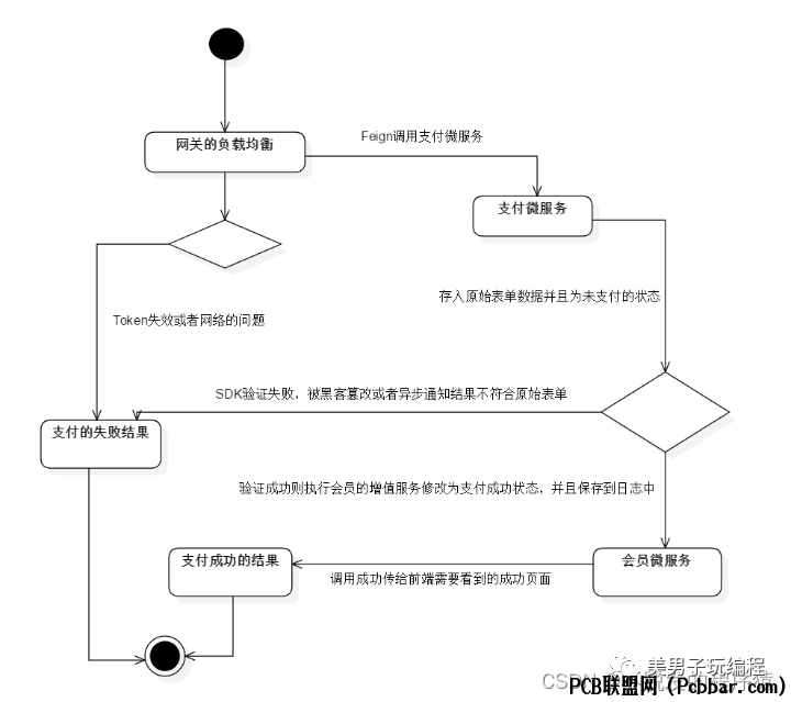

    支付中心包含普通会员和超级会员,由于普通会员采用支付宝原始的方式,而超级会员采用支付宝的二维码方式,所以两者会在调用的时候会有所不用。
    2 C4 l0 P# e0 o: }( ~. E+ @0 L' [1 \% L% s
    $ A, {% X! E+ ?! ?; }

    ) U+ J' _% N' y. p5 ]博客的发表的核心原代码如以下所示:
    5 y! _) B' K  a" m6 H& P4 m+ W
    $ d7 E! n3 P6 z; g6 M3 t
  • //获取文章的摘要markdown格式-html-summaryString words= StringFromHtmlUtil.getString(MDTool.markdown2Html(blogFrontPublish.getArticleContent()));//获取文章的摘要且摘要长度为255个字符String summary = words.length() > 240 ? words.substring(0, 240) + "......" : words;//去除转换后存在的空格String tagTar = blogFrontPublish.getArticleTag().replaceAll(" ", "");//将文章的分类写入分类表然后再插入整篇文章UserArticleCategory userArticleCategory=userArticleCategoryMapper.findAllByCategoryName(blogFrontPublish.getArticleCategory());if (userArticleCategory==null){    userArticleCategory=new UserArticleCategory();    userArticleCategory.setCategoryArticles("");  userArticleCategory.setCategoryName(blogFrontPublish.getArticleCategory());//返回获取到的自增ID    userArticleCategoryMapper.insert(userArticleCategory);}//把标签写入数据库for (String tag :tagTar.split(",")) {    if (tag.replaceAll(" ", "").length() == 0) {        //单个标签只含空格        continue;}    UserArticleTag userArticleTag = userArticleTagMapper.findAllByTagName(tag);    if (userArticleTag==null){        userArticleTag=new UserArticleTag();        userArticleTag.setTagName(tag);        userArticleTag.setTagArticles("");        userArticleTagMapper.insert(userArticleTag);}//转换后的值再更新得到文章表的主键   userArticleTag.setTagArticles(userArticleTag.getTagArticles()+userArticle.getId()+",");  userArticle.setArticleTagsId(userArticle.getArticleTagsId()+userArticleTag.getId()+",");   userArticleTagMapper.updateTagNameAndTagArticlesById(userArticleTag.getTagName(),userArticleTag.getTagArticles(),userArticleTag.getId());}/ Y" M& m8 W# u

    13.1、博客的请求抗压性分析: p2 Q% O) N- v
    博客采用的是前后端的分离模式,所以对于前端传过来的Token,后端只要鉴定Redis中存在Token即放行API的请求,同时前端可以防止表单的多次提交,前端可以增加JS监听Button的提交,也可以使用session鉴定请求的时间间隔。不过博客大多采用Axios的异步提交,http成功时可以把Button设置为true或者直接局部刷新网页重置数据。对于博客中的支付中心,另起线程中需要防止出现业务出现错误,或者网络错误导致负载均衡出现中断错误,所以需要catch防止程序出现错误,同样还必须保存支付宝异步通知的结果防止另起线程中出现异常。对于每个用户的请求,可以采用服务器的限制流量,限制的方向可由个人选择,需要在服务器的图形化界面中可以设置。
