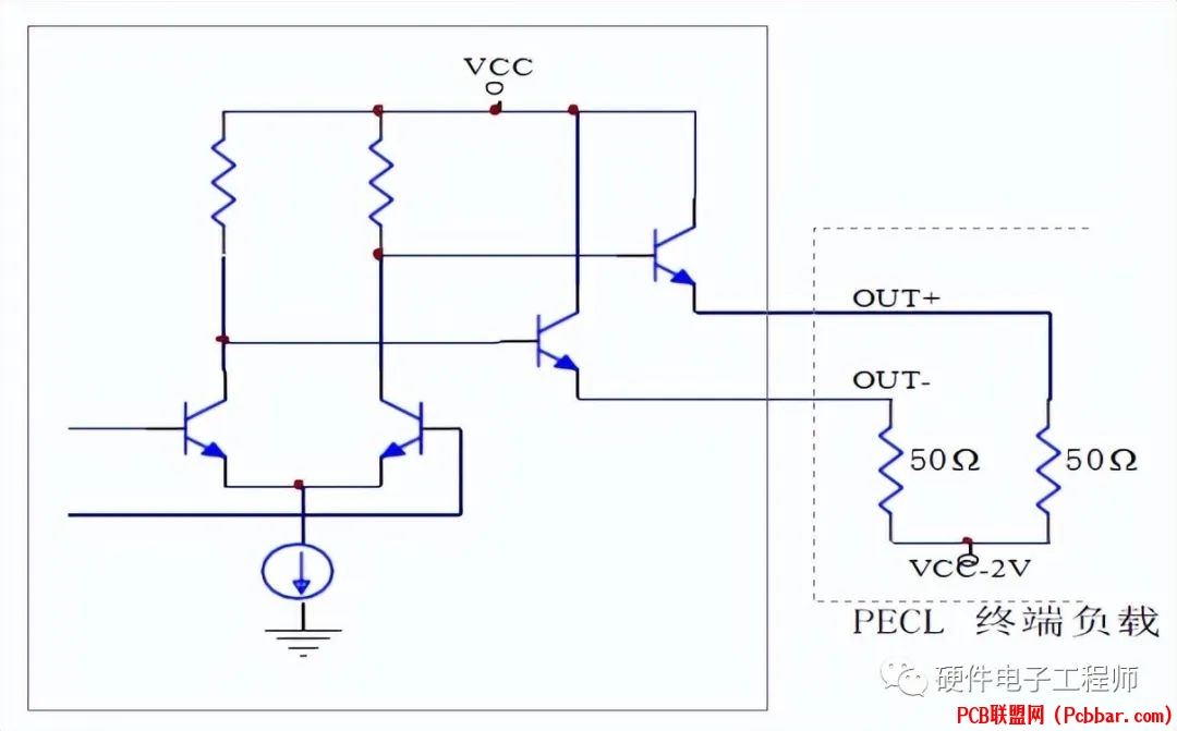

1. 差分信号接口介绍1.1 PECL 接口PEL 是有 ECL 标准发展而来,在 PECL 电路中省去了负电源,较 ECL 电路更方便使用。PECL 信号的摆幅相对 ECL 要小,这使得该逻辑更适合于高速数据的串性或并行连接。PECL 标准最初有 MOTOROLA 公司提出,经过很长一段时间才在电子工业界推广开。  `4 U1 {6 E6 x& C  e/ m0 k
/ f3 \6 @# {+ ]. `5 A$ b (1)PECL 接口输出结构PECL 电路的输出结构如图 1 所示,包含一个差分对和一对射随器。输出射随器工作在正电源范围内,其电流始终存在,这样有利于提高开关速度。标准的输出负载是接 50Ω至 VCC-2V 的电平上,如图 1 中所示,在这种负载条件下,OUT+与 OUT-的静态电平典型值为 VCC-1.3V, OUT+与OUT-输出电流为 14mA。PECL 结构的输出阻抗很低,典型值为 4~ 5 Ω,这表明它有很强的驱动能力,但当负载与 PECL 的输出端之间有一段传输线时,低的阻抗造成的失配将导致信号时域波形的振铃现象。
; g( `4 L: e% O+ r" }
& U2 ]7 o( @4 M8 s! H
图1. PECL 输出结构8 @# \6 N' ?/ G0 H) m; [

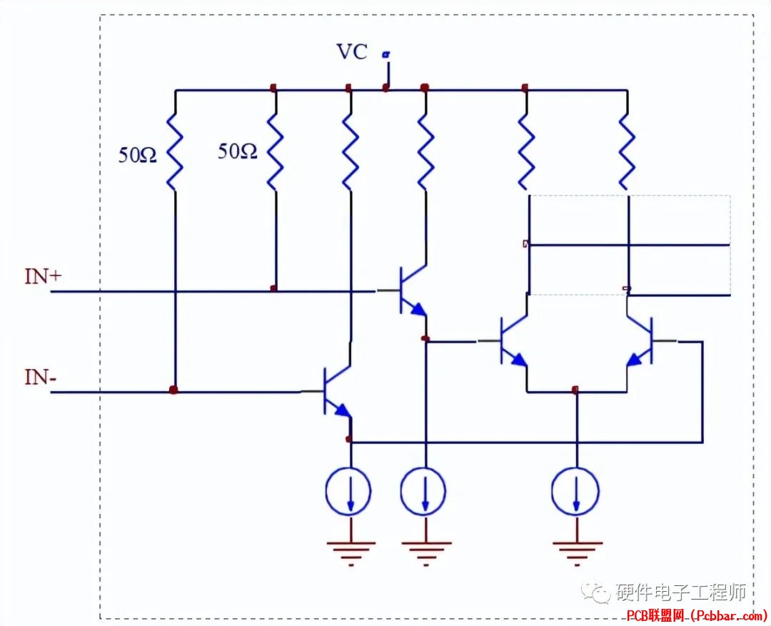

1.2 CML 接口CML 是所有高速数据接口形式中最简单的一种,它的输入与输出是匹配好的,从而减少了外围器件,也更适合于在高的频段工作。它所提供的信号摆幅较小,从而功耗更低。
' U  Y" H" ^+ v(1)CML 接口输出结构CML 接口的输出电路形式是一个差分对,该差分对的集电极电阻为 50Ω,如图 3 中所示, 输出信号的高低电平切换是靠共发射极差分对的开关控制的,差分对的发射极到地的恒流源典型值为 16mA,假定 CML 输出负载为一 50Ω上拉电阻,则单端 CML 输出信号的摆幅为Vcc~Vcc-0.4V。在这种情况下,差分输出信号摆幅为 800mV,共模电压为 Vcc-0.2V。若 CML: i7 r/ K* G' `* G% I7 a* j* r
输出采用交流耦合至 50Ω负载,这时的直流阻抗有集电极电阻决定,为 50Ω,CML 输出共模电压变为 Vcc-0.4V,差分信号摆幅仍为 800mV。在交流和直流耦合情况下输出波形见图 4。
! P8 C- b5 f1 i5 y$ E
) s3 R& v6 v6 D1 ?
图3. CML 输出结构9 N5 U& a; I/ B* h3 w/ s# P

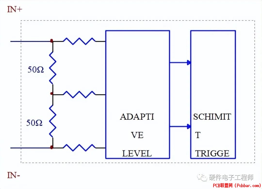

* D* U& A; x3 l# t  o1 _# t(2)LVDS 接口输入结构LVDS 输入结构如图 7 所示,输入差分阻抗为 100Ω,为适应共模电压宽范围内的变化, 输入级还包括一个自动电平调整电路,该电路将共模电压调整为一固定值,该电路后面是一个 SCHMITT 触发器。SCHMITT 触发器为防止不稳定,设计有一定的回滞特性,SCHIMTT 后级是差分放大器。
5 i! C  a; N/ m
" c$ R1 r, L' T! a+ y' I: y图7. LVDS 输入结构1 X2 z  H3 j$ }7 m+ x
