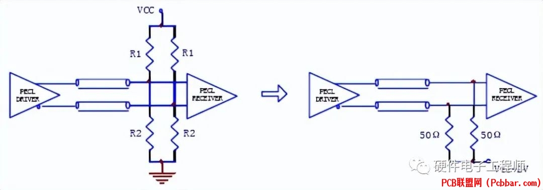

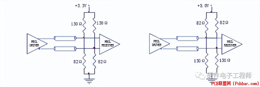

1 LVPECL与LVPECL之间的连接LVPECL 到LVPECL 的连接分直流耦合和交流耦合两种形式
* w' B* S& X! P7 N6 _/ G4 ]1.1 直流耦合LVPECL 负载一般考虑是通过50Ω接到Vcc-2V 的电源上,一般该电源是不存在的,通常的做法是利用电阻分压网络做等效电路,如图3.1 中所示,该等效电路应满足如下方程:- ^0 ~. D; g" X& a
6 B) o" I3 `- n9 a/ h; b  N9 d5 o
图3.1 等效电路" r) c* b* c+ K9 L; m+ d! h* |1 f
Vcc ? 2 V = Vcc R2/(R1+R2)& Z4 S0 }1 l! c/ G3 w: P% H
R1*R2/(R1 + R2)=50Ω
6 J( T* w# p, T8 h. v4 ~& M3 m3 E解上面方程组,得到:
+ Y6 Z( z8 Y1 T! v% o; b# KR1 = 50VCC/(VCC-2V) R2 = 25VCC8 C  j- m, A& y, s& y" H( t; A  u
图3.2 给出了这两种供电情况时的详细电路。
4 K, l. Q6 s2 ]$ l, T$ s
* X! c9 }$ M1 f4 r/ O9 U  L
图3.2 PECL电路之间直流耦合- C) F6 j4 a! I- t# e1 U$ |8 h1 h
在3.3V 供电时,电阻按5%的精度选取,R1为130Ω,R2为82Ω;在5V 供电时(此时为PECL电平),R1为82Ω,R2为130Ω。; @3 v) N5 D$ q, |2 ?* o

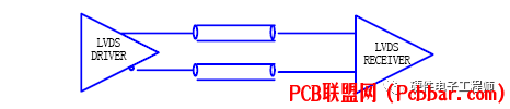

$ w! l2 H3 s- J9 x" a2 LVDS与LVDS接口的连接LVDS 用于低压差分信号点到点的传输,该方式有三大优点,从而使得它更具有吸引力:6 ]0 ^9 S; N! @+ n
(1)LVDS 传输的信号摆幅小,从而功耗低,一般差分线上电流不超过4mA,负载阻抗为100Ω。这一特征使它适合做并行数据传输。6 |! D! A8 {1 e& N6 C
(2)LVDS 信号摆幅小,从而使得该结构可以在2.4V 的低电压下工作。3 E- W. O! r' L' J$ S- L
(3)LVDS 输入单端信号电压可以从0V 到2.4V 变化,单端信号摆幅为400mV,这样允许输入共模电压从0.2V 到2.2V范围内变化,也就是说LVDS 允许收发两端地电势有±1V的落差。
2 R. d2 E5 F) M0 E6 w
, [  M. g, E" w/ e- d图3.4 LVDS间连接
0 L7 \' T5 A) i2 x7 }因为LVDS 的输入与输出都是内匹配的,所以LVDS 间的连接可以如图3.4那样直接连接。但在设计时需要确认芯片内部,其接收端差分线对间是否已有100Ω电阻匹配,若没有则需在外面加100Ω电阻,电阻需靠近接收端放置。# W. j1 X, d: Z: G8 o0 v

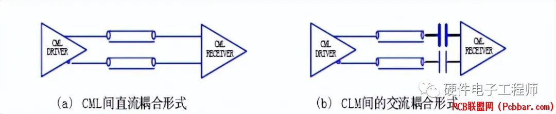

3 CML电平之间的连接CML 是所有高速数据接口形式中最简单的一种,它的输入与输出是匹配好的,从而减少了外围器件,也更适合于在高的频段工作。它所提供的信号摆幅较小,从而功耗更低。
/ z  S' j' A' A
/ G( p8 I% P0 l9 Z; cCML 接口的输出电路形式是一个差分对,该差分对的集电极电阻为50Ω。假定CML 输出负载为一50Ω上拉电阻,则单端CML 输出信号的摆幅为Vcc~Vcc-0.4V。在这种情况下,差分输出信号摆幅为800mV,共模电压为Vcc-0.2V。若CML输出采用交流耦合至50Ω负载,这时的直流阻抗有集电极电阻决定,为50Ω,CML 输出共模电压变为Vcc-0.4V,差分信号摆幅仍为800mV。
9 F; P2 |% @4 ]& I/ q/ P$ NCML 到CML 之间连接分两种情况:
1 z+ C, S8 H* Z. J4 f$ `1 R! D' Y(1)当收发两端的器件使用相同的电源时,CML 到CML 可以采用直流耦合方式,这时不需加任何器件;
5 T1 l5 V7 a* x/ ^4 d0 v(2)当收发两端器件采用不同电源时,一般要考虑交流耦合,如图3.5 中所示,注意这时选用的耦合电容要足够大,以避免在较长连0 或连1 情况出现时,接收端差分电压变小。& M+ Y! @7 c# x, ~/ l1 p
$ N& n: l3 T2 y+ s* s
图3.5 CML接口间连接! k( D! g0 g* ?0 D  R1 f

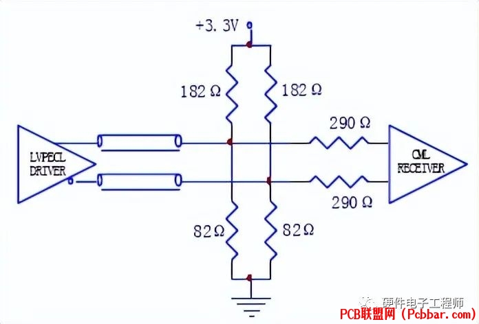

8 e. ]6 |& K0 N# w8 R4.2 直流耦合在LVPECL 到CML 的直流耦合连接方式中需要一个电平转换网络,如图3.7(a)中所示。该电平转换网络的作用是匹配LVPECL 的输出与CML的输入共模电压。一般要求该电平转换网络引入的损耗要小,以保证LVPECL 的输出经过衰减后仍能满足CML 输入灵敏度的要求;另外还要求自LVPECL端看到的负载阻抗近似为50Ω。下面以LVPECL驱动MAX3875 的
) c1 M  G& o  `9 r
0 @* k  n; f& F6 O(a)直流耦合时电阻网络3 |& y* h6 T7 F8 ?: d
7 B" d! x& b6 D5 _# D
(b)直流耦合连接' s& l9 A# P0 Y3 ~2 H% r" s) S" N
图3.7 LVPECL到CML的直流耦合连接
+ }/ E* d) z# kCML 输入为例说明该电平转换网络。如前所述,电阻网络需满足:
8 x* E8 y2 U7 x: ~$ CVA = VCC - 2.0V = R2·VCC /(R2 + R1//(R3 + 50Ω))
) |. Z0 h* B( JVB = VCC - 0.2V = (VCC·R3 + 50Ω·(VCC - 1.3V))/(R3 + 50Ω)
1 a3 f/ W1 \) T; B: A/ q$ |Zin = R1// R2 // (R3 + 50 ?)= 50 ?
. e0 \& b# a" w/ m$ t8 gGain = 50 /(R3 + 50) ≥ 0.125& N1 X( _1 x2 X, r% L
求解上面的方程组,我们得到R1=182Ω,R2=82Ω,R3=290Ω,VA=1.35V,VB=3.11V,Gain=0.147,Zin=49Ω。9 }2 a: {- E* Z  [; p/ M" y- K

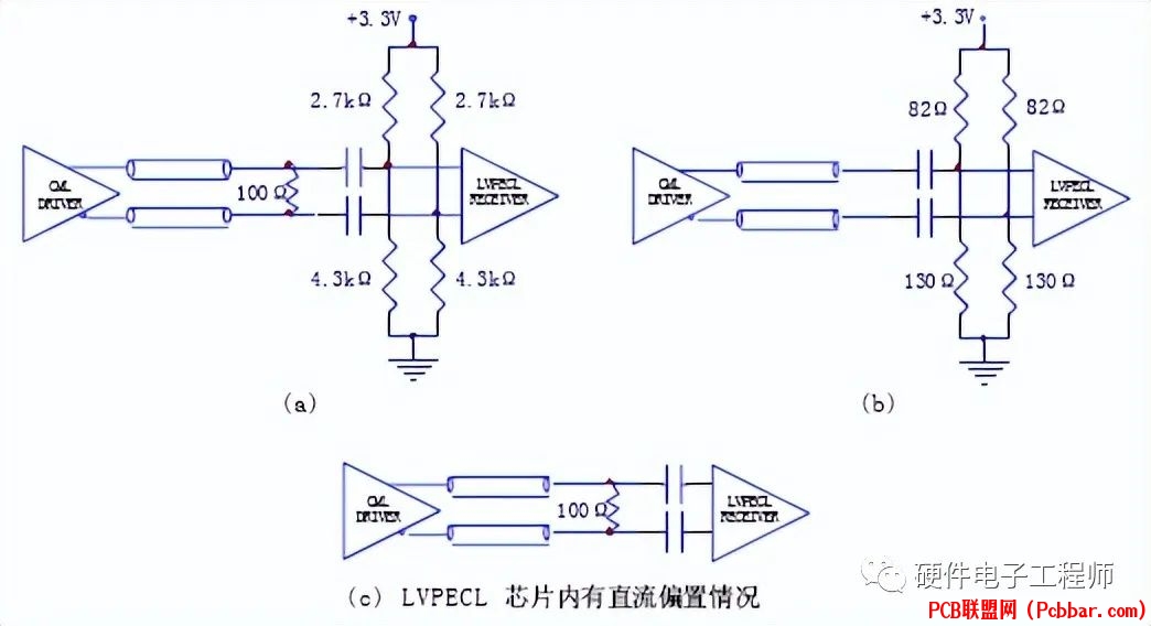

5 CML到LVPECL的连接图3.8中,给出了CML到LVPECL的交流耦合连接。由于CML与LVPECL接口的中心电平不同,
7 b$ i, `1 a% g1 S& F
, R* ~: g  r( T; b
图3.8 CML到LVPECL的交流耦合连接5 B' A% q' ~6 R$ b+ r$ t# V, |
通常采用交流耦合,LVPECL输入接口需要外加直流偏置,保证中心电平在VCC-1.3V,图8(a)、(b)分别是外部加直流偏置电阻的连接方式。其中,(a)的连接方式功耗较低。(c)为芯片内已有直流偏置时的连接电路。

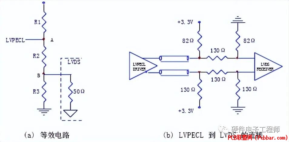

3 z: `" F! D0 ?6 d6 LVPECL到LVDS的连接6.1 直流耦合LVPECL到LVDS 的直流耦合结构需要一个电阻网络,如图3.9中所示,设计该网络时有这样几点必须考虑:首先,我们知道当负载是50Ω接到Vcc-2V 时,LVPECL 的输出性能是最优的,因此我们考虑该电阻网络应该与最优负载等效;然后我们还要考虑该电阻网络引入的衰减不应太大,LVPECL 输出信号经衰减后仍能落在LVDS 的有效输入范围内。注意LVDS 的输入差分阻抗为100Ω,或者每个单端到虚拟地为50Ω,该阻抗不提供直流通路,这里意味着LVDS输入交流阻抗与直流阻抗不等.经计算,电阻值为:R1=182Ω,R2=48Ω,R3=48Ω。电阻靠近接收侧放置。
0 y! L0 ?% U$ a5 x
. a4 p% R( ?* z0 U3 e! t& Q图3.9 LVPECL到LVDS的直流耦合结构

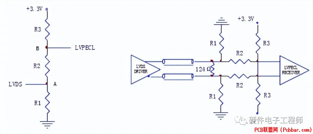

1 r& i( }) U8 k: |7 LVDS到LVPECL的连接7.1 直流耦合LVDS到LVPECL 的直流耦合结构中需要加一个电阻网络,如图3.11 所示,该电阻网络完成直流电平的转换。LVDS输出电平为1.2V,LVPECL的输入电平为Vcc-1.3V。LVDS 的输出是以地为基准,而LVPECL 的输入是以电源为基准,这要求考虑电阻网络时应注意LVDS 的输出电位不应对供电电源敏感;
! b3 a$ P! \9 s) x4 Q7 ?$ ?另一个问题是需要在功耗和速度方面折中考虑,如果电阻值取的较小,可以允许电路在更高的速度下工作,但功耗较大,LVDS 的输出性能容易受电源的波动影响;5 H- z" ]) x0 q% d( O& r) u7 `
还有一个问题就是要考虑电阻网络与传输线的匹配。经计算,电阻值选取为:R1=374Ω,R2=249Ω,R3=402Ω,VA=1.2V,VB=2.0V,RIN=49Ω,Gain=0.62。LVDS 的最小差分输出信号摆幅为500mV,在上面结构中加到LVPECL 输入端的信号摆幅变为310mV,该幅度低于LVPECL 的输入标准,但对于绝大多数MAXIM 公司的LVPECL 电路来说,该信号幅度是足够的。设计中可根据器件的实际性能作出自己的判断。0 K) j* K: l+ H( J2 @/ y% x0 W
/ V! C% C, W$ @* z5 F! P& M9 V  E  c
图3.11 LVDS到LVPECL的直流耦合结构

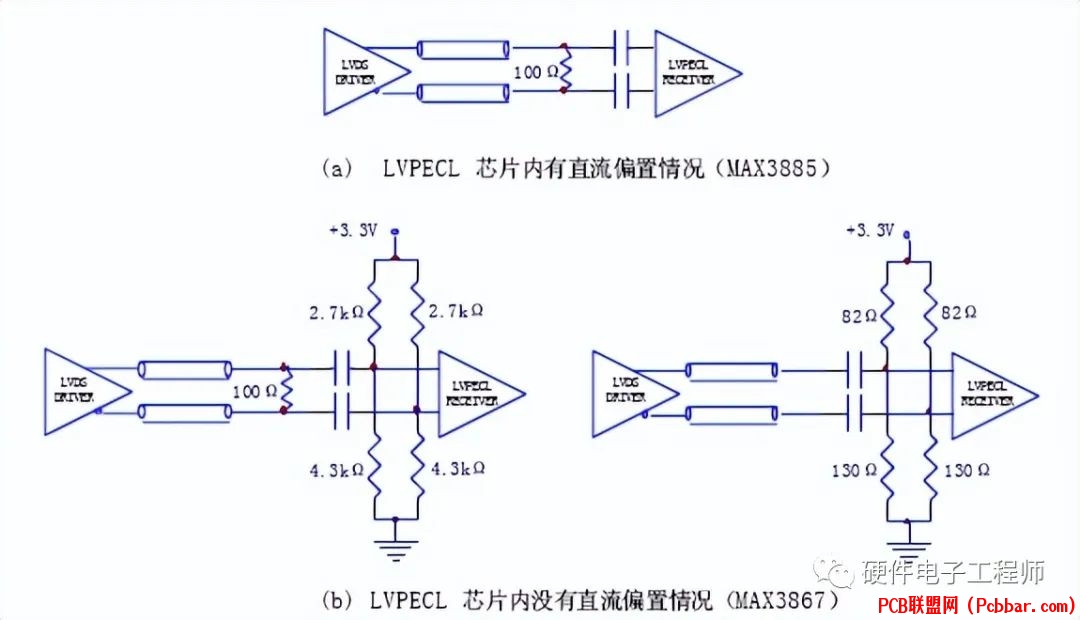

; d. a* ]# B; c) f& Y9 K/ `* O8 x+ y7.2 交流耦合LVDS 到LVPECL 的交流耦合结构较为简单,只需要LVPECL输入侧加直流偏置,满足其中心电压的要求。图3.12 (a)、(b)两种为常用到的结构。) P/ y- p9 x/ l* s2 Z
/ s% n9 `9 U$ U0 H% `" D2 e( V- }' J* P
图 3.12 LVDS到LVPECL的交流耦合结构

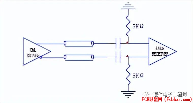

% G6 J6 j5 b! H% b; R$ o6 e$ h* f8 CML到LVDS的连接CML到LVDS的连接通常采用交流耦合结构,图3.13、14给出了两种电路结构,需注意CML 的输出信号摆幅应落在LVDS 的有效工作范围内。0 j% k8 `6 f! o7 Z% }
& ~5 w1 P9 A1 [3 f# r图3.13 CML到LVDS的交流耦合结构2 s; ?, X/ k7 [) F" @+ w
  m( R5 E1 o" w$ I3 i
图3.14 CML到LVDS的交流耦合结构
