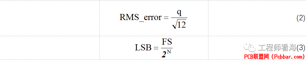

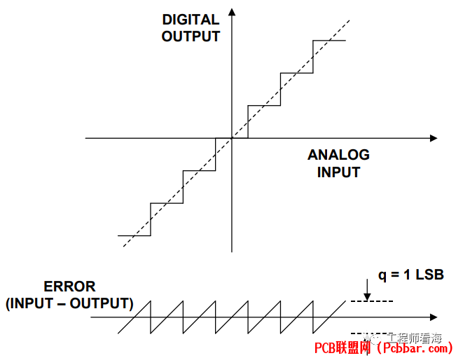

ADC量化噪声% L5 ?) ]6 }( V% D  E! \
下图是理想ADC的量化噪声示意图,从下图可以看到,对于一个线性输入的模拟信号,ADC会产生台阶式的输出,这个输入和输出的误差波形近似于一个峰峰值q=1LSB的锯齿波,它的有效值RMS计算过程见公式(2)(q=1LSB),LSB计算过程见公式(3),其中FS是ADC的输入电压范围,。
# M/ [7 U6 \$ Q9 B
7 [9 a* K: {3 _. P
0 Z2 Y2 t3 @9 a3 K: D
8 U) v9 b$ U) \! k

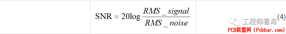

SNR
! _% y1 m9 W( ^* B以前的文章介绍过SNR计算过程,信噪比是信号的有效值(RMS)除以噪声的有效值(RMS),
$ l/ a3 ^9 g3 k+ Y0 x; X
4 K- s+ s; C% b% P4 ^

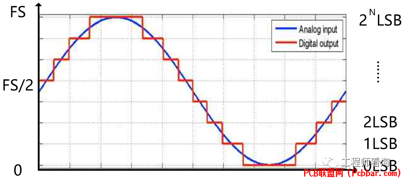

: F, [/ J, @8 s对于一个满量程输入的正弦信号见公式(5),根据公式(5)可以求得公式(6),) ~8 Z- e) `5 I' j+ m
+ B% B# G2 {0 p* ~  I5 u& g: A0 ~
对于满量程ADC而言,其输入范围是0-FS,那么输入的正弦信号的幅度范围就是0-Fs/2,见下图示意图,因此公式(5)中的分母是2
$ _% ^+ }$ u6 X9 u7 T0 W" W
  p9 q" a* R& ^

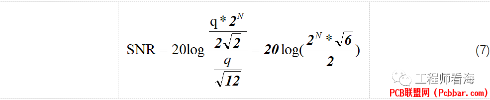

ADC信噪比SNR与位数N
6 b# n; n4 j6 W, q2 y那么到目前为止,我们知道了信号的有效值(RMS),即公式(6),也知道了ADC量化噪声的有效值(RMS),即公式(2)。把公式(6)和公式(2)带入公式(4)得到公式(7):# Z3 R' f" m/ s7 B* E5 a6 p: y$ A: b7 C
0 B* O6 c" ~  R) _8 a9 i公式(7)不够简化,我们继续化简(高中学的指数运算规则),可以得到公式(8),
, _. k! [( S; `% A" h
( q, u) c; E6 i' W由此我们就推导出了ADC位数N与信噪比SNR的关系,是不是和公式(1)一模一样?0 `2 r% }7 Q0 ~5 G$ l1 |
