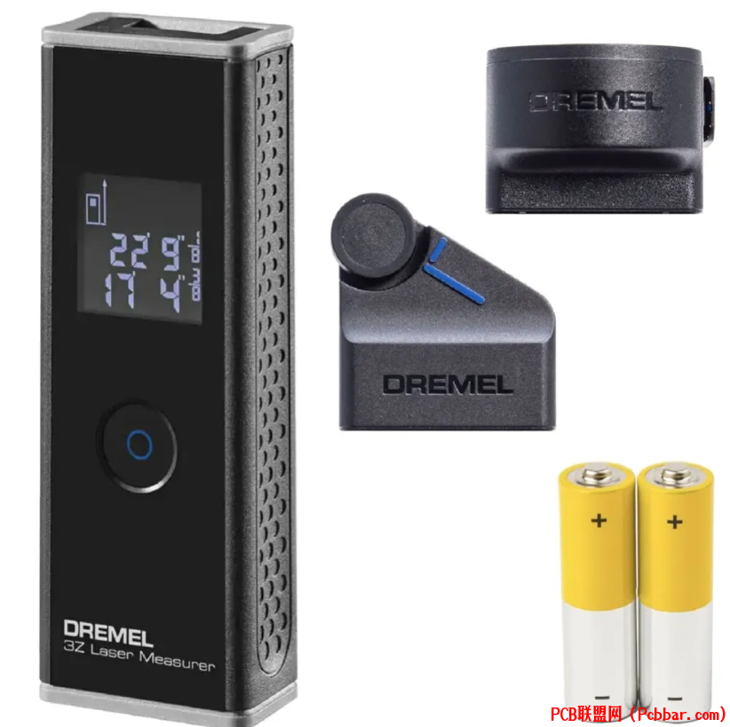

- V, Z1 M$ u3 V8 U" `2 _3 u# I今天给大家分享一款3合1激光测距仪!

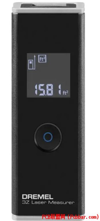

2 r" W! d/ S+ A4 @在各种“一定会让我血压升高的对象”列表中,卷尺、缠在一起(和松脱)的延长线可以说和园艺软管并列。除非在其测量区域的下方表面都十分平整顺畅,否则在我的臂展之外,卷尺通常无法可靠发挥作用(这要归咎于重力)。
) a1 ^( b/ P5 D; w+ ]  q# G2 d% o金属卷尺在曲面上的表现不佳,而织布卷尺更容易受到重力的影响。说到这一点,在不使用时,唯一能让织布卷尺保持整齐的方法就是使用橡皮筋,但橡皮筋难免会滑落,一样会让放置的抽屉一片狼藉;而当使用会自动卷绕的金属卷尺时,难免也会拍打、刮伤或甚至在过程中划伤你的手(或身体的它部位)。 $ v2 ?/ H+ E9 }! j  `
这就是为什么去年10月下旬,当Woot网购平台以19.99美元的价格出售Dremel HSLM-01 3合1数字测量工具时,我一看到就雀跃不已,立马出手购入三个:一个作为圣诞礼物送给我姐夫,另一个送给我自己,第三个就用来拆解。
7 z3 o3 x" @! ?! w
- E5 k* f7 {+ d看看另一张照片,其中的标签可能更有助于解释您刚才看到的内容。而且,在此设备屏幕上其实还显示着更有意义的信息范例:
* F* K8 \- ^: y$ p' U
/ M# B/ ]2 W: Z2 n
! k' v9 m: |5 p& S1 ~
) ]6 \9 m+ n. \7 H! G默认的激光配置号称能以±1/8英寸的精度,可靠地支持测量超过50英尺:
; f$ D+ E4 U6 H7 p
5 P5 o3 ~5 X4 l3 ~& }; g而其圆附件(Wheel Adapter)可以用来测量弯曲表面:
9 _2 F& h# }; d
1 D" f8 i3 E5 V# p" S
卷尺配件(没错,我无法完全摆脱卷尺,但至少这款工具是可选的,而且在某些情况下仍有用武之地)在评估周长时更为精确:0 T0 l! `# K2 b5 b

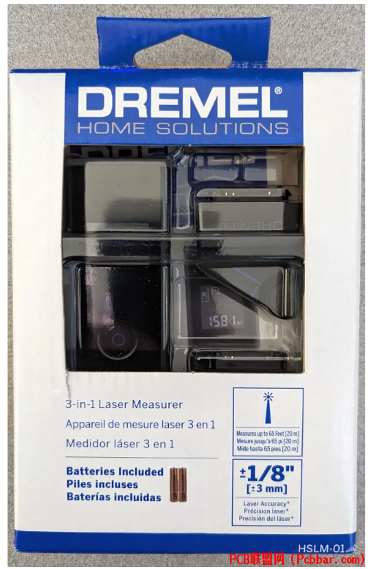

那让我们开始拆吧!先来看看这次拆解的目标,首先是必备的外盒照:0 A! H0 C' w/ G! \. g

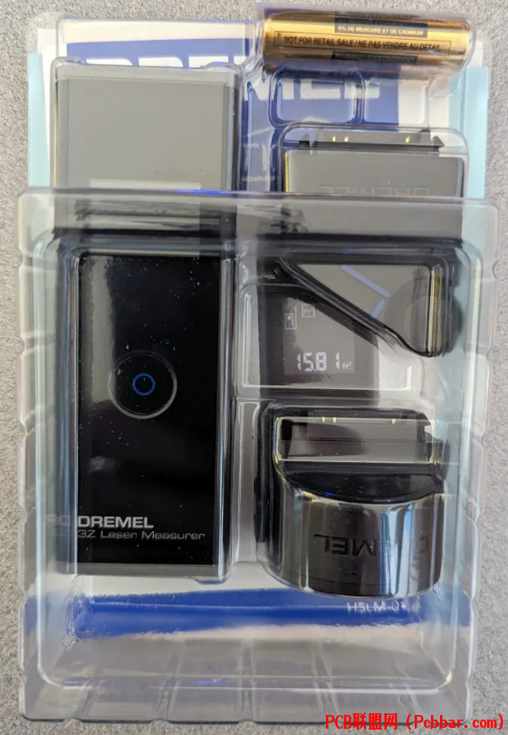

1 c1 _. E; `0 [- G再来看看里面有些什么东西:2 }- X6 Q: s5 _5 ?
* A# k5 r; o4 n这只是部分的文件数据,以及随附的两节AAA电池,我会将它们好好地用在其他地方。仔细看看竟还有Arm和意法半导体(ST)的技术授权?这可真让人好奇!

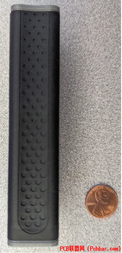

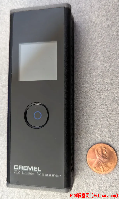

& \% }# F' ~- t+ u' k. F6 l接来是设备顶部的快照,照例附上一枚直径为0.75英寸(19.1mm)的一美分硬币,用于尺寸的对照;同时,翻过来瞧瞧并不那么令人兴奋的底部照片:
8 |( [' ^; b3 I. r5 _
: q2 p* X# L/ s; a9 B7 c4 |: f$ V5 W2 c7 E
" o4 Q( K6 J- j  Y) i) k4 z! p: d  X; ]5 f; E  `0 d

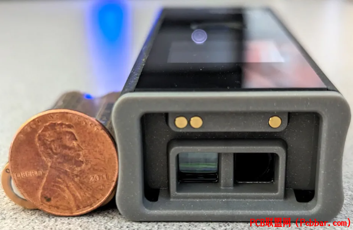

0 j1 _% r2 m' p* f# m现在正是从概念上解释这些设备如何运作的好时机。维基百科(Wikipedia)一般将它称为激光测距仪:7 D5 G& ]3 w( f% Z5 k) N
激光测距仪(laser rangefinder或laser telemeter),是一种使用激光束测定物体距离的测距仪。最常见的激光测距仪是根据飞行时间(time of flight;ToF)原理进行操作,即向目标发送一束窄激光脉冲,然后测量脉冲从目标反射并返回发送者所需的时间。由于光速较快,这种技术不适合高精度的次毫米测量,在此情况下通常使用三角测量或其他技术。这是一种无扫描的激光光达(LiDAR)。" S! c/ j, t$ J9 n1 E
如上所述,它所采用的基本原理被称为“飞行时间”,是计算机视觉和其他应用中辨别深度的三种最常用方法之一(与人类视觉系统采用的立体视觉和Microsoft Kinect最初采用的结构光并列)。在前一张图片中,右边是激光照明发射器(Class 2且0 u8 f" j1 f  w% m
左侧和右侧的纹理和橡胶材质(便于使用者的手牢固握持)也是如此(左侧底部的两孔结构设计可能是用于包装中未随附的“皮带”):

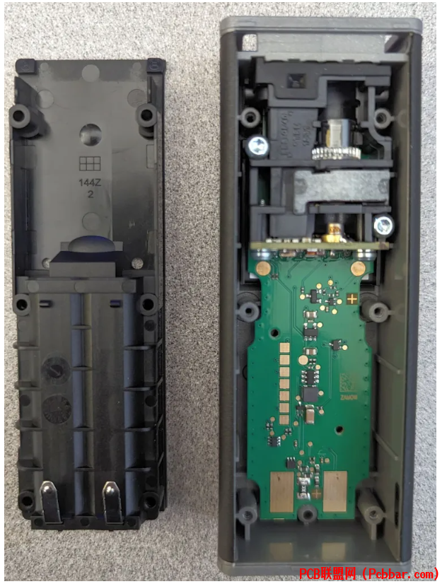

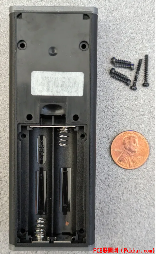

这张背面标签的特写可以作为我最初拆解步骤的图片说明。而且,正如我所猜测到的,其下还有螺丝!
/ F; P: d# ~9 X$ Y你应该知道接下来会发生什么…让它完全拆解!: f& W9 |( `* _0 w; y7 _$ i
; S, H' s! l6 n- M9 O1 l
1 l* b& e2 C6 V. n1 N0 M7 {# k
4 l' r0 k) e1 Z
* D2 Y2 V+ y0 A2 e" s

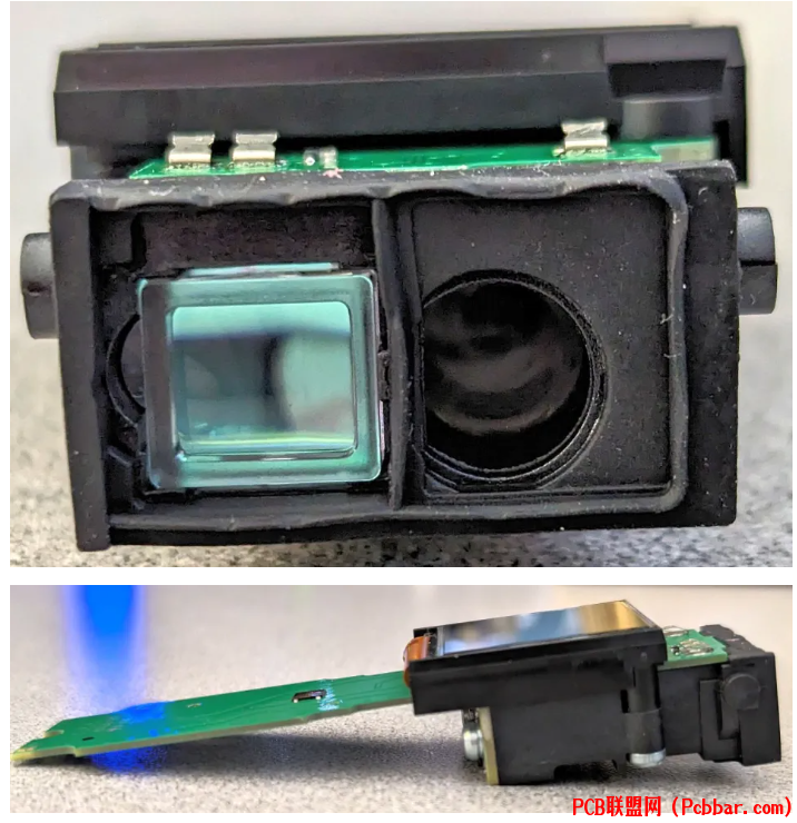

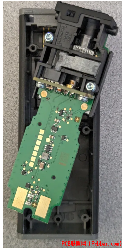

; p$ U: a1 ^: G* u3 w我们大致上已经能够看到右上角的激光发射器功能模块(配有散热片)和左上角的接收器功能模块。事实上,整个内部组件都可以直接取出来,无需再拧螺丝、拆胶水等。5 |- l6 W0 u+ J5 E  p. J
: w+ }# H4 L1 p从方向的角度来看,右侧现在看到的是外壳前半部的内部情况。请注意先前提到的三个顶部金属触点的金属延伸部分,它们很可能压在印刷电路板(PCB)本身搭配的触点上(柔性的?)。. z8 }) P4 p1 X5 I! M1 X5 M

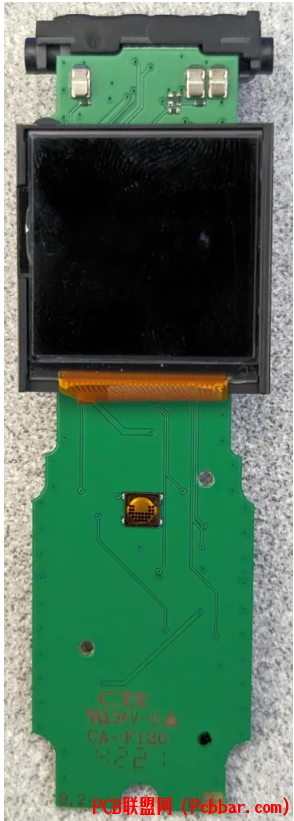

现在我们可以将它翻转过来,第一次看到PCB的另一面(甚至更裸露)。另一张照片是先前已经看过的角度的照片,不过这次是没有外壳的;甚至也可以再从不同角度看看:' D) {9 ?/ ]" r+ W# n+ w
. W& H* e1 N" v" z8 u/ y5 K' ?. E7 Q( C2 E. }9 ~7 d6 z
2 H- N" c9 l* t7 D& \0 y5 S3 h
. [0 ?$ v5 g2 o% E$ g! E
. y+ w, z/ `* b% k
你可能已经猜到了,显示器除了以软性线缆与PCB连接之外,并未连接至PCB,因此可以很容易地来个180°翻转。
9 P; Z5 i3 h3 h6 w+ V& A8 v/ T2 \1 Z8 b( y8 X* s# o
" {! s! S$ K( o( U6 J7 u  x- ]
4 v5 a1 D1 x6 H# P+ b, V! @而说到翻转,让我们把整个PCB翻过来背面,现在也可以看到已经没有之前固定它的外壳束缚了:+ U: A" c" n2 W1 \: ^& O4 Y7 x
3 n  C. x3 J3 A换几个角度看看:# J2 q; T! e% h/ X* H8 y7 ?3 Q
1 j0 S' P/ P6 ]5 _) V5 @+ z6 X9 Y0 v: h, L# }, y9 M
/ J6 h$ S! q- v2 `& A' X
看到那两颗螺丝了吗?从拆卸的角度来看,就算拧下这两颗螺丝也无法让我们更进一步。
4 S" f' w; d. l/ E* ^  J+ ~, Q7 T) X- [1 R
但拧下在上面的另两颗螺丝后,就大功告成了:
( H0 I5 M1 Z( _/ @& u$ ?+ L9 \1 _% s; Y2 W; O
将PCB翻转过来,并在PCB和ToF子之间插入一个“楔子”(小号一字螺丝起子),直接将后者卸下:

( ]9 ^. U* f3 a5 b. L0 ~原本还在ToF模块下方这个才刚露出来的是系统处理器,即采用Arm Cortex-M0的ST STM32F051R8T7处理器(令人惊喜!但如果您还记得之前的授权数据就不一样了……)。
1 e4 S, F, X! r3 A
# V+ N( G1 D& g另外新显示的是左侧的激光器,它为同侧ToF模块光学器件提供信号,右侧是由模块另一半光学组件提供信号的图像传感器(请注意,在这个方向上,PCB与其正常操作时的配置是颠倒的)。然后,我差点就迫止步于此了,幸好在底座顶部边缘的三个金属触点引起了我的兴趣:" P+ V1 T1 q( f' J- N4 X
( j; H1 l3 t0 i& T" k) F
3 U# D9 q) n# t- J& `8 D: b$ ?$ B7 b+ o/ _  X- q

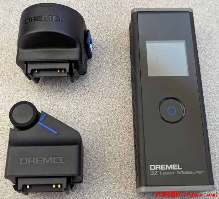

适配器中一定有匹配的电路,对吧?我想还是先满足一下好奇心再说。反正也不分先后顺序,就先从长期以来的测量媒体克星—Tape Adapter测量卷尺开始,分别是正视图、俯视图以及底视图,并露出之前预告过的接脚:! k! ]9 t' n" a- }* u, f
- a. u' X* Y, p5 {4 b/ v9 D( b6 L
) ^- n* q8 {: u; _" v+ y
$ T& ~# R" X' I  b" _. B* p2 T左侧和右侧照片,这让我们第一次看到了胶带末端的尖端:

现在来看看这款工具的另一个附件—Wheel Adapter,正面照与顶部:5 K& C6 n. B1 W: H' Y) J  I
" k# f; s/ Y/ b6 c1 G' Q1 k
底部(又是插销!请注意,之前看到的神秘白色条带用于斜顶适配器下方的支撑设备),以及贴有卷标的背面:
