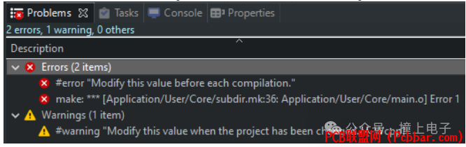

在 STM32CubeIDE 中,我们可以通过主动 warning(甚至 error)的方式来通知工程师,使得一些容易遗漏的配置得到重视。例如,在释放参考代码给客户时,希望客户注意到里面的项目名称和项目版本,那么我们可以在代码中,通过“#error”来强调必须要修改的信息,通过“#warning”来备注需要注意的信息。具体代码如图:
: B, q! z& {4 _8 D
  |; K/ o% w6 X" d0 |4 v6 o这样,当客户编译工程时,会出现 error 和 warning,将“#error”和
; n2 E6 u7 P' x  ]“#warning”两行分别注释掉,才可以分别消除这两项编译信息,以此达到警示客户的目的。1 ]+ Y  ~+ o6 L! n8 j9 {0 B# x# k
