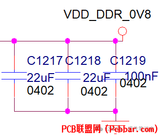

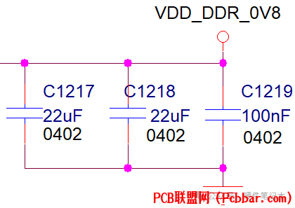

    7 b( v3 a* u- c9 E/ R6 [位号和型号标注清晰,方向一致。如果元件较多,很多器件的位号和型号堆叠在一起,可读性低,也不太美观,两个原理图,你觉得哪个好看?% K, K8 L: v8 l8 S  R
    . r; _: @/ p) f
    ! O. f3 Q2 j7 V
    0 |& T0 @, p0 k- l' t2 w
